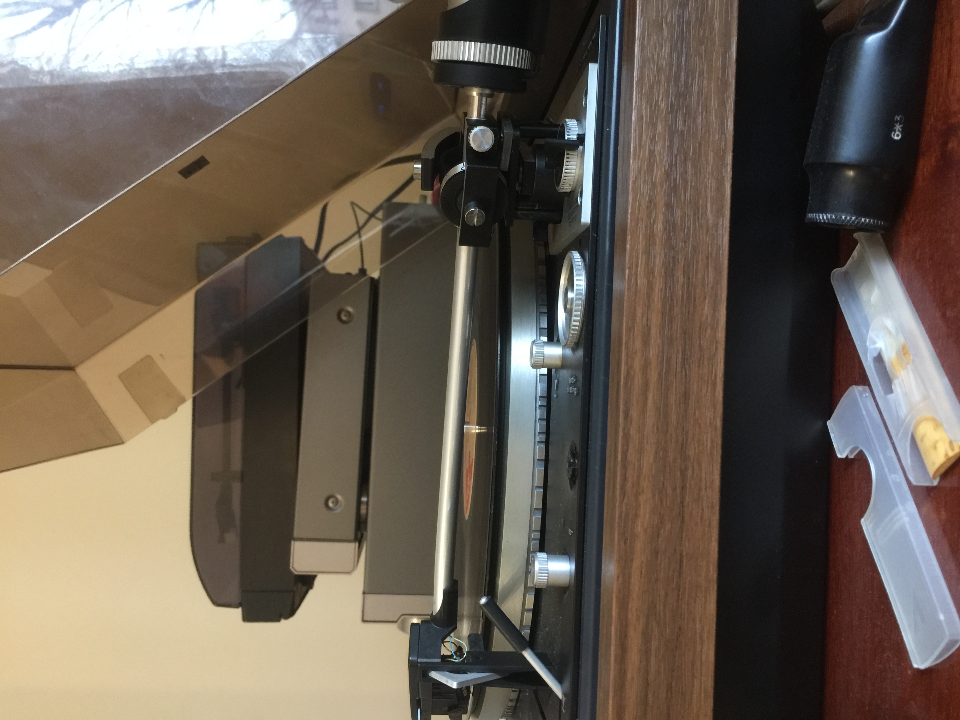

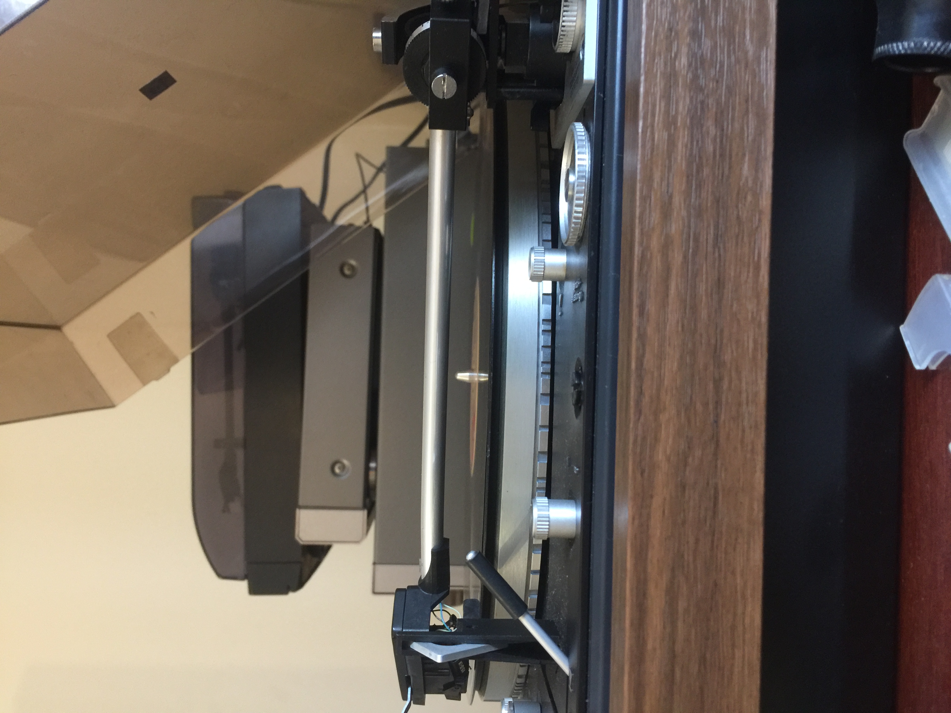

Cieszę się, że jest takie forum :) Stałem się szczęśliwym posiadaczem DUALa 721, teraz czas na jego regulację. Mam do Was parę pytań o ile nie mam problemu z ustawieniem VTF oraz Anti - skating'u, to mam problem z VTA, żeby ramię było w idealnym poziomie do talerza i płyty, muszę wykręcić je wykręcić maksymalnie do góry, czy to jest normalne?
Po ustawieniu VTA
Po ustawieniu VTA
po ustawieniu VTA
po ustawieniu VTA
przed ustawieniem VTA, ustawienie poprzedniego właściciela
Poprzedni właściciel miał ramię bardzo nisko opuszczone i na lżejszych płytach igła gubiła rowek w połowie płyty :(

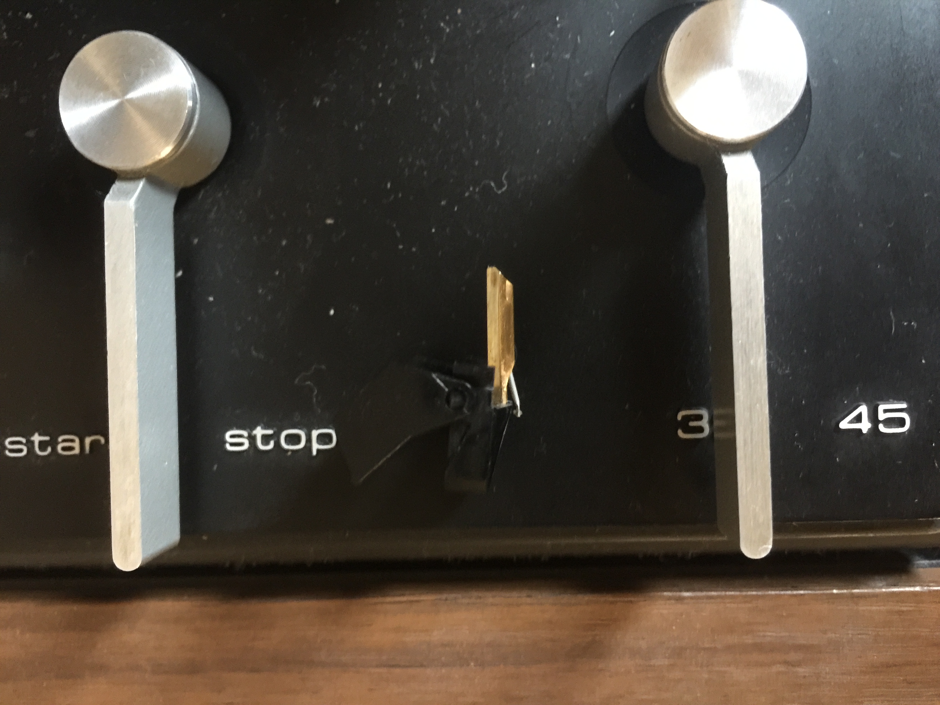

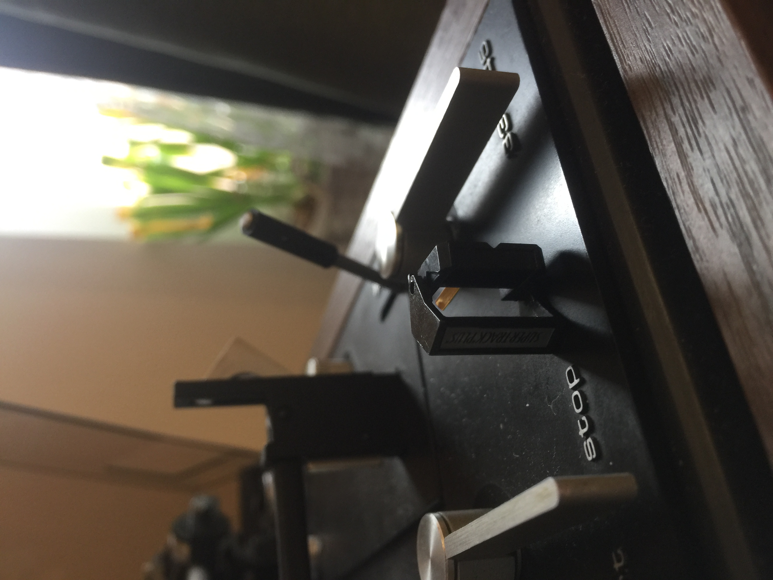

Co do igły też mam wątpliwość czy jest oryginalna, jak myślicie?

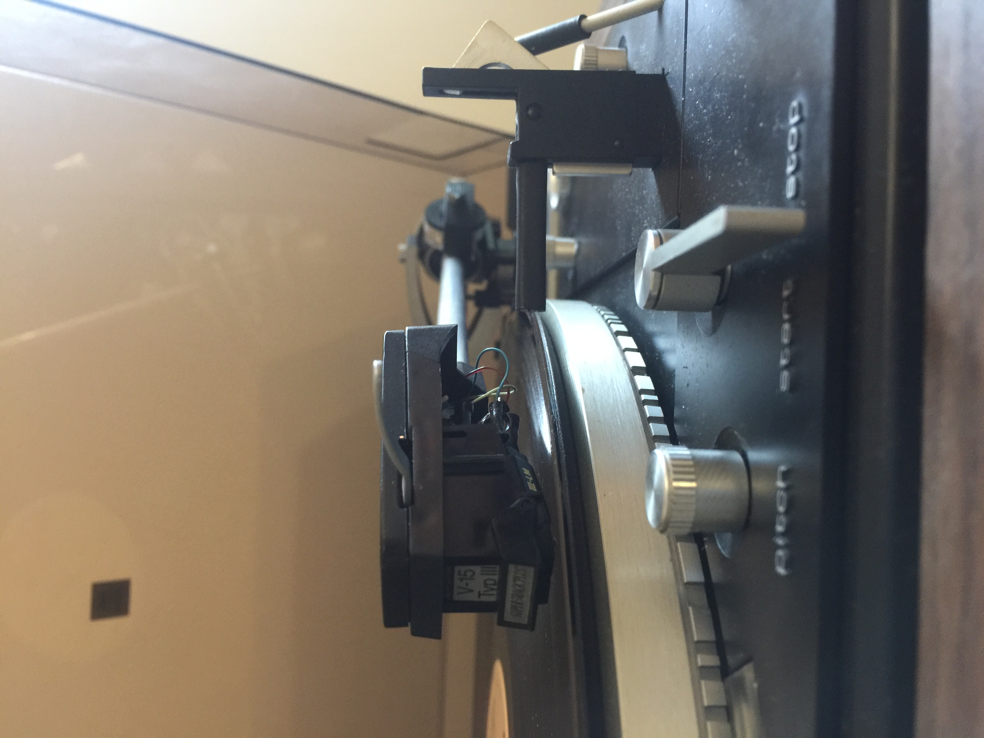

Zastanawiam się jeszcze jak z regulacją azymutu, wkładka wchodzi w ramię na zaczep i nie mam możliwości żadnych regulacji.. co jeszcze powinienem wyregulować, może coś pominąłem?

Jak dla mnie to masz VTA za wysoko ustawione. Nie patrz na rurkę ramienia co na płaszczyznę dachu headshella czy też czoła wkładki (prostopadle).
Igła wygląda na oryginalną.
Po co chcesz regulować azymut?

Rozumiem, poprawię VTA było jednak dobrze :) Myślałem o azymucie jako ostateczności, że może to jest przyczyną wyskakiwania igły z rowka, ale nie sprawdzałem szablonem, więc to takie gdybanie było :) Chyba jednak poczekam aż przyjdzie mi waga i ustawię jeszcze raz VTF może podziałka mnie przekłamuje.. Tak z ciekawości zapytam, bo też mi się rzuciło w oczy przy ustawianiu anti-skatingu, że w zależności czy kręcił bym w prawo czy w lewo ramie zawsze uciekało na zewnątrz nigdy do środka.. ale była możliwość ustawienia, żeby nie uciekało tak więc odpuściłem w tym temacie.

Nie powinno być to potrzebne, gdyż masz fabryczny montaż Shure V15 III L-M w Dualu i oryginalną igłę.
Tu za dużo nie pokombinujesz :)
Igła może już być po prostu mocno zużyta i stąd ten problem ze śledzeniem rowka.

Rozumiem. Dziś doszła waga i okazało się, że mój DUAL ma przekłamanie o + 0,2 grama po ustawieniu i obniżeniu VTA na tej igle co mam wszystkie płyty śmigają :) jeszcze raz dziękuję Wojtek za pomoc! :)
