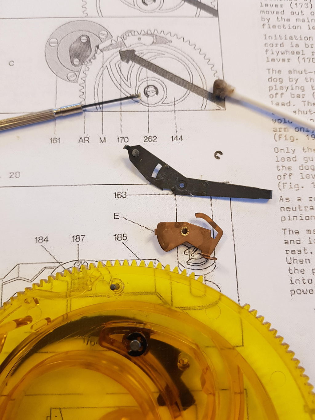

Sprawdź jak się zachowuje lewarek wyłączający, znajdujący się na kole zębatym. To jest taka blaszka umieszczona blisko obwodu koła, numer 170 na rys. 19 w instrukcji serwisowej. Podejrzewam, że zasechł tam smar i nie wraca do pozycji spoczynkowej, dlatego haczy o wybierak na osi inicjując"program" wyłączenia.
Trzeba wymontować koło zębate, zdemontować blaszkę (uwaga mocowana jest malutkim segerem). Właściwie są tam na osi dwie blaszki. Wyczyścić, przesmarować i zmontować z powrotem.

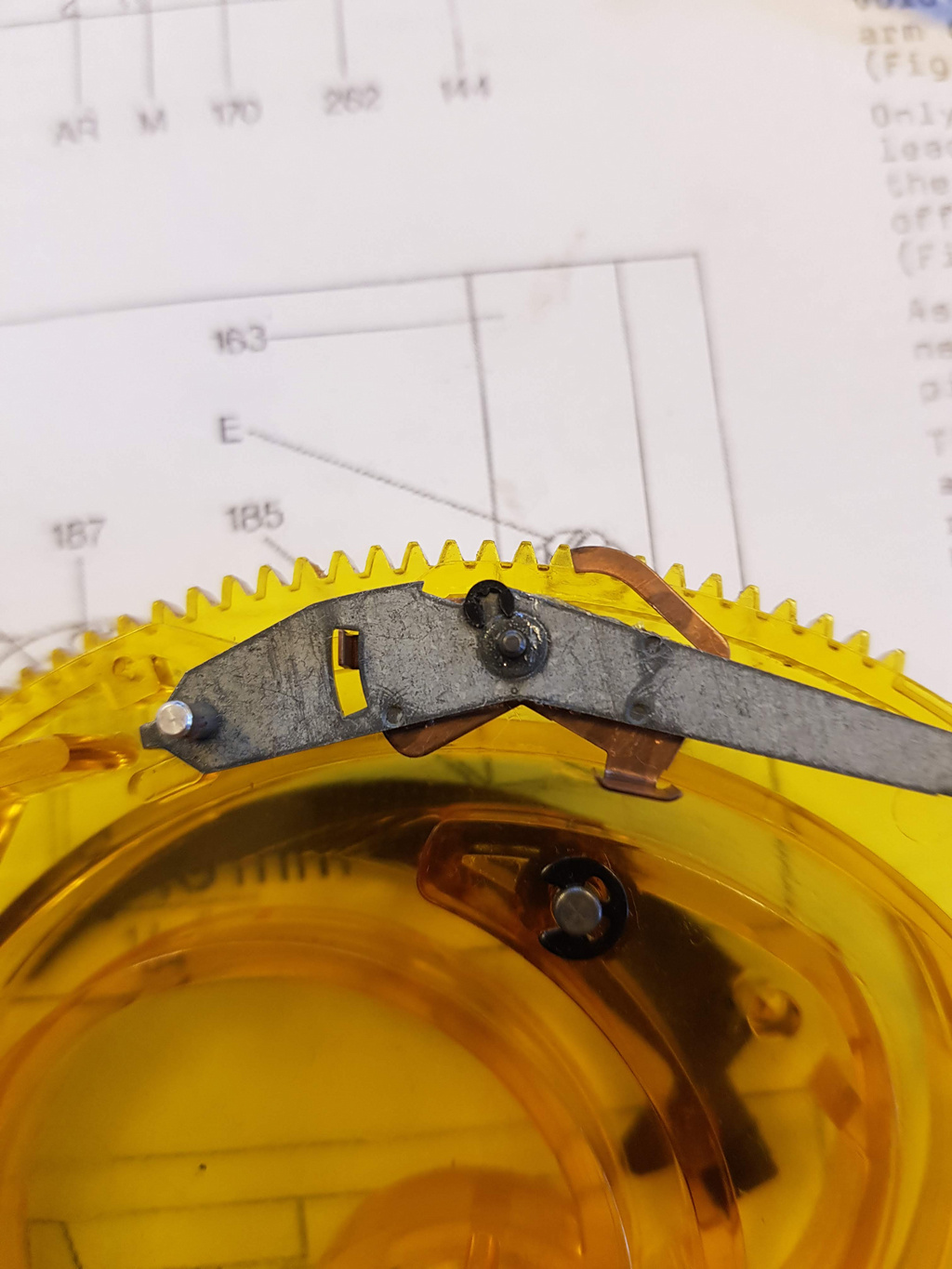

Tak jest. Na oś dolnej blaszki tzw.Reibplatte (nr 171) a smar litowy w miejsce '"nosków" pomiędzy Reibplatte (nr 171) a Abstellhebel (nr 170). Oczywiście niewiele tego, bo efekt będzie odwrotny.
Chodzi o to, że Reibplatte ma stawiać większy opór od Abstellhebel. Abstellhebel też nie może latać w te i wewte bo wtedy mogą wychodzić różne kwiatki jak np. niekończąca się pętla autostartu. Stąd smar litowy, który będzie ją przytrzymywał w pozycji. Dlatego może to być jak najbardziej zastygły smar i tak najczęściej jest, ale może być to też efekt luzów tych blaszek lub też ich wygięcia.

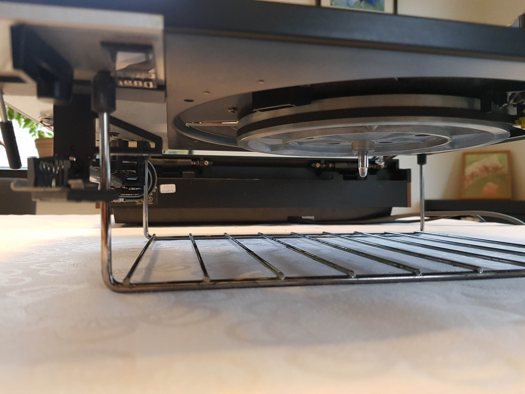

- przy okazji znalazłem niezłego pomocnika do podtrzymania gramofonu w stanie odwróconym - podstawka z mikrofali z gumowanymi nóżkami:

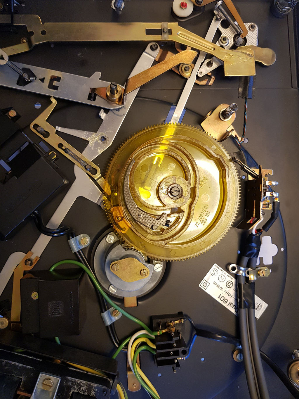

- aby zdjąć kółko zębate trzeba wcześniej zdemontować 3 elementy: dźwignię podnoszenia (154), dźwignię start/stop (189) oraz odkręcić sekcję przerywnika obwodu dźwiękowego (192). Koło gotowe do zdjęcia (po usunięciu zasisku na osi - 146):
- kółko zdjęte - przy okazji sporo smaru się zebrało przy osi koła - do usunięcia i wymiany:
- oto opisywane 2 blaszki po odwróceniu kółka zębatego
- tu już po rozebraniu i czyszczeniu

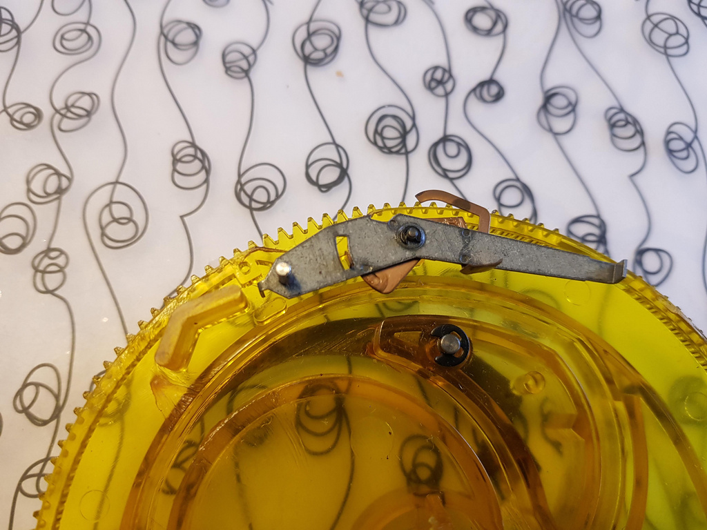

- jak w opisie w powyższych postach - kapka oleju poszła na oś, smar między blaszki w miejscach tarcia, została jeszcze spinka do zapięcia:
- złożenie analogicznie do rozłożenia, przy okazji wymieniłem w paru miejscach jeszcze smarowanie (krzywki na kółku, itp).
