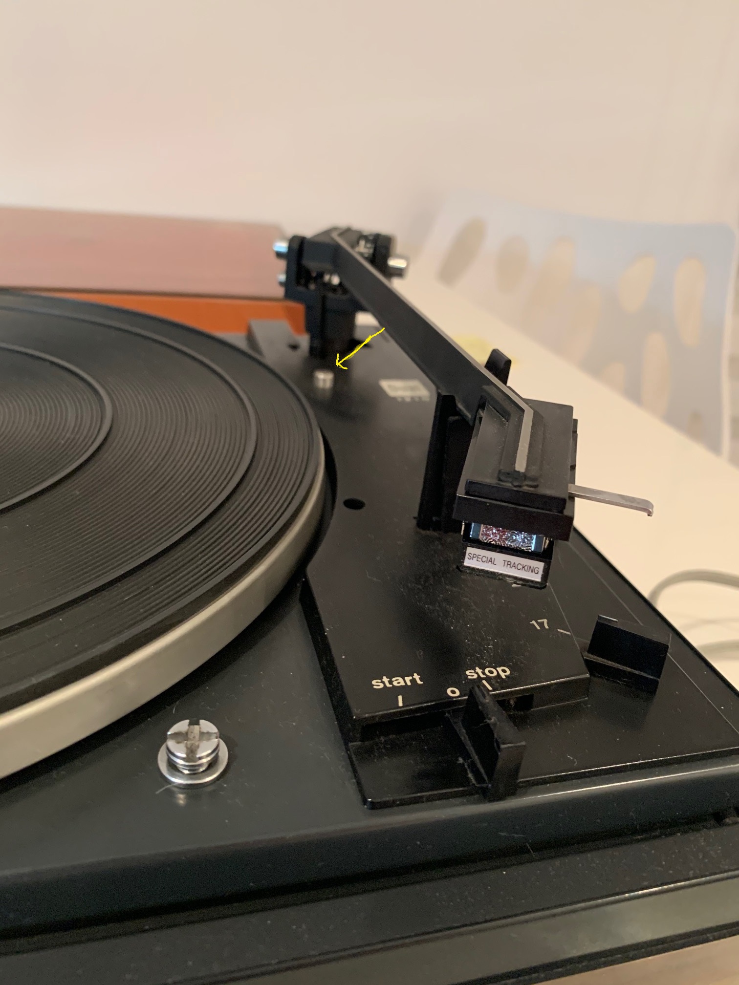

Do ustawienia wysokości windy/igły nad płytą.

Jeśli start/stop działa idealnie ale podczas odtwarzania nie działa podnoszenie i opuszczanie wajchą to pokręcenie tą śrubą coś da?
Wajcha od windy ma nieduży opór, ale ramię się nie podnosi.

Spróbuj. Jak poczujesz opór to przestań kręcić.

Czy regulacja windy tą śrubą może mieć wpływ na nacisk ramienia podczas odtwarzania płyty? Jak winda jest ustawiona wysoko to przeskakuje igła, jak ją opuściłem niżej przestało przeskakiwać.

Nie ma. Musisz obniżyć ramię na regulacji końcówki popychacza windy. Trzeba wkręcić plastikową nakrętkę znajdującą się na jego końcu.

Jak ustawiłem niższą wysokość ramienia nad talerzem przy użyciu windy przestało przeskakiwać , nie za bardzo wiem o jakiej plastikowej nakrętce mówisz ?

To normalne bo przy źle ustawionej windzie nacisk, który jest generowany w określonej wartości, nie jest przenoszony na płytę podczas odtwarzania, stąd możliwość przeskakiwania igły.Piachu1975 pisze: ↑18 sty 2020, 16:13Jak ustawiłem niższą wysokość ramienia nad talerzem przy użyciu windy przestało przeskakiwać , nie za bardzo wiem o jakiej plastikowej nakrętce mówisz ?

Jak brałem gramofon igła nie skakała ale i winda nie działała, potem śrubę wkręciłem do oporu, winda zadziałała ale zaczęło skakać , obniżyłem wysokość podnoszenia windą to znowu ie skacze, mam nadzieję że to była przyczynaolsza84 pisze: ↑18 sty 2020, 16:21To normalne bo przy źle ustawionej windzie nacisk, który jest generowany w określonej wartości, nie jest przenoszony na płytę podczas odtwarzania, stąd możliwość przeskakiwania igły.Piachu1975 pisze: ↑18 sty 2020, 16:13Jak ustawiłem niższą wysokość ramienia nad talerzem przy użyciu windy przestało przeskakiwać , nie za bardzo wiem o jakiej plastikowej nakrętce mówisz ?
