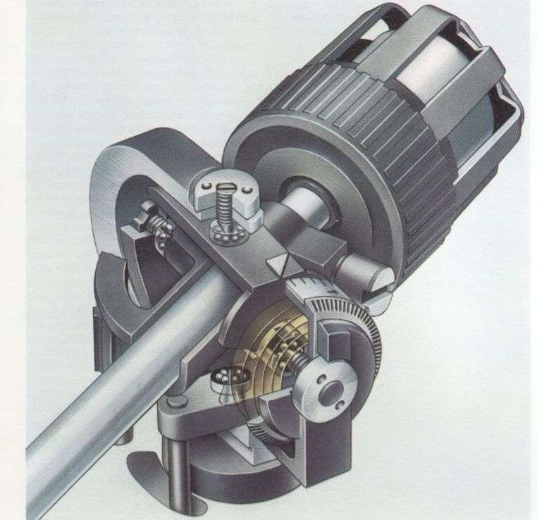

Ramiona DUAL-a są ramionami zbalansowanymi dynamicznie.Za docisk odpowiada mała spręzynka z "germańskiej" stali.Tu niżej przekrój ramienia DUAL-a 701.

Dokładnie tak jak napisał ISOPHON. Wszystkie ramiona Duali z epoki (z małymi wyjątkami) to ramiona zbalansowane dynamicznie - tu tkwi przyczyna dlaczego ten gramofon zagra w każdej pozycji z niezmienionym naciskiem. Byłem pewny w zasadzie, że zagra również do góry nogami - kwestia tylko sprawdzenia empirycznie. Przeciwwaga służy tylko do zbalansowania ramienia a nie do ustawienia nacisku jak w ramionach zbalansowanych statycznie. Każde rozwiązanie ma swoje wady i zalety. Ja oczywiście mam wyrobione zdanie na ten temat

Dlatego właśnie pytałem o nacisk, żeby poznać skuteczność tego rozwiązania i czy grawitacja nie wpłynie choćby minimalnie na ten parametr

Zgodnie z założeniami nie powinna wpływać. Tak jak nie powinna się zmieniać wartość nacisku w trakcie odtwarzania winyli, które są krzywe. Z kolei w ramionach zbalansowanych statycznie ta wartość może się zmieniać w trakcie odtwarzania. Czy ma to wpływ na odsłuch to osobna kwestia.
