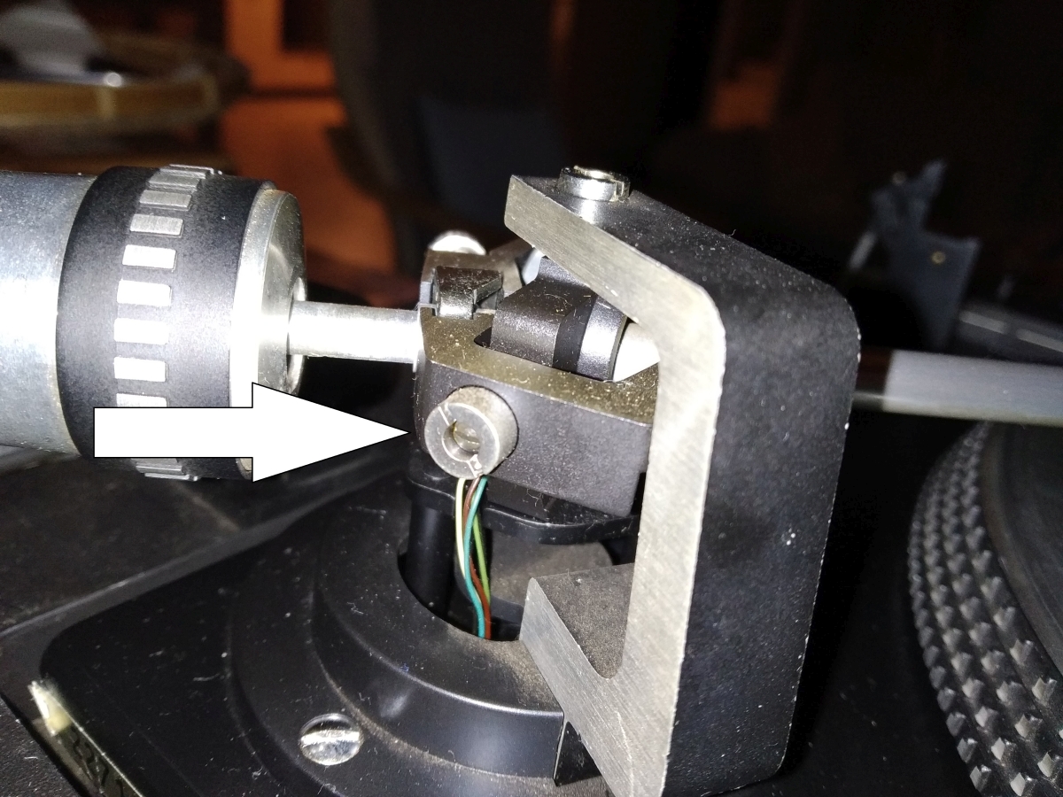

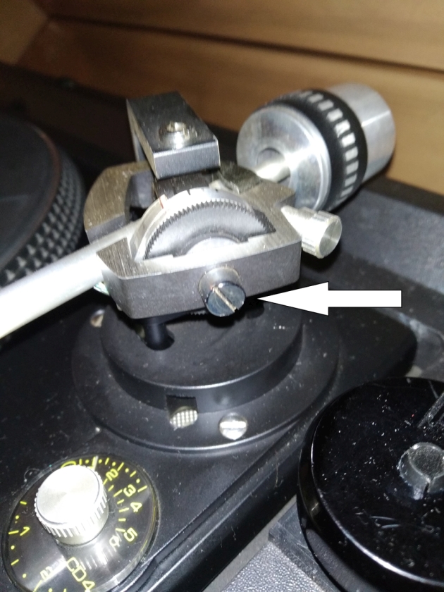

Tu na pewno więcej pomógłby Olsza, ja tego jeszcze nie ruszałem. Docisk łożyska jest regulowany śrubką, której końcówka to bieżnia łożyska (podobnie jak w kole rowerowym). Śrubkę regulacji łożyska osi poziomej (obrót w pionie) masz na zdjęciu. Dobrze wyregulowane łożysko reaguje na nacisk 0,008g.

Korekta, do regulacji, służy śrubka po przeciwnej stronie
Najpierw trzeba poluzować zewnętrzny pierścień (kontrę), potem regulujesz wewnętrzną.

Trochę zluzowałem z obu stron te śrubki i jest lepiej. Wydaje mi się, że jeszcze nie jest do końca tak, jak powinno ale udało mi się pomanewrować i wygląda na to, że zbalansowałem to w końcu. Przy okazji zobaczyłem, że w łożysku od strony pokrętła do nacisku brakuje jednej kulki. Na razie wygląda na to, że działa, więc nie będę się chyba z tym bawił. Tak czy inaczej bardzo dziękuję za pomoc.
