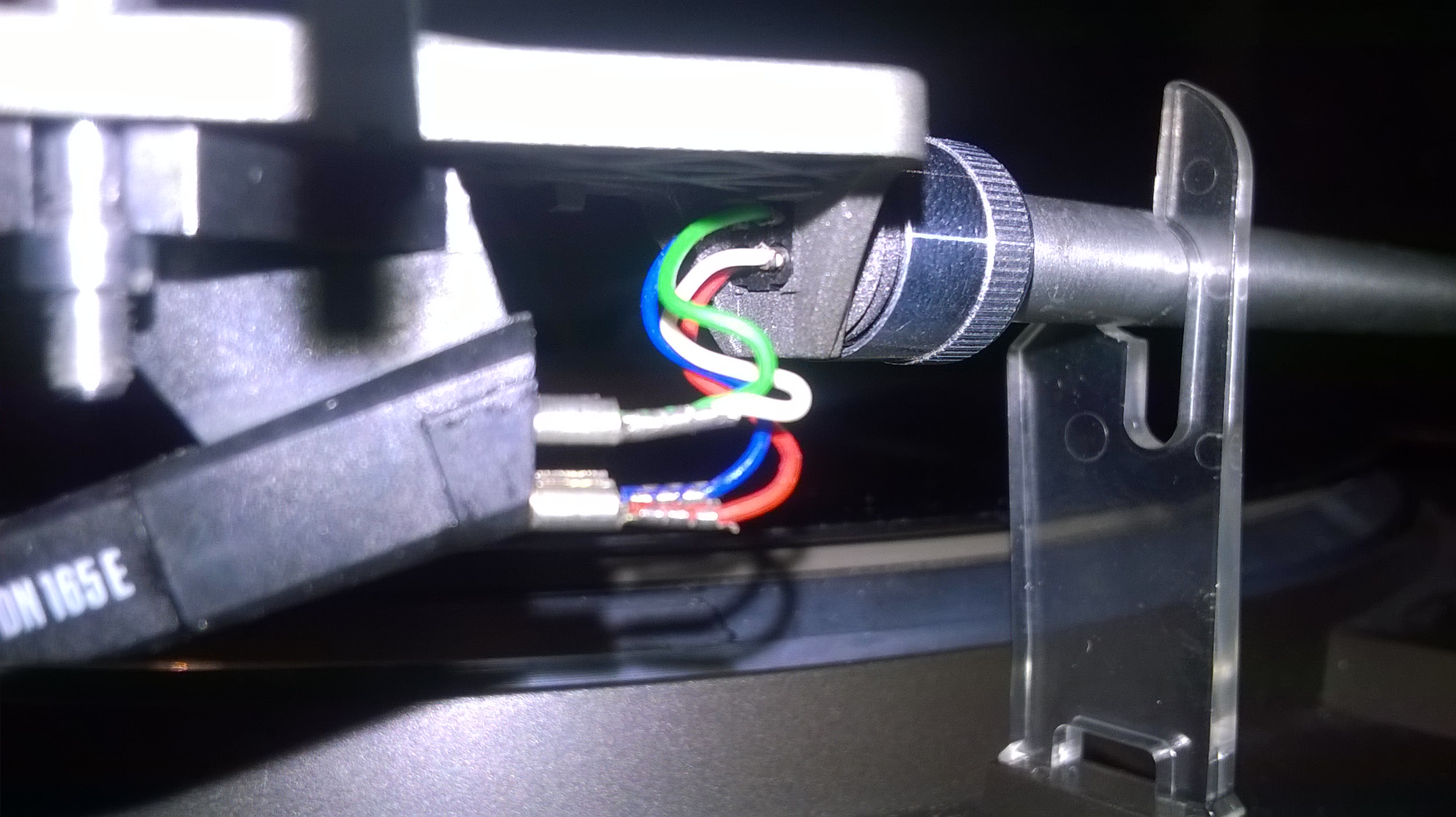

Witajcie,
Doszedł mi dzisiaj gramofon jak w temacie. Niestety mimo podłączenia uziemienia do przedwzmaczniacza gramofon "buczy". Zauważyłem że jeden głośnik gra ciszej, dotykając ramię zmienia się natężenie tego buczenia, i po poruszeniu kabelków idących do wkładki na chwilę buczenie ustało, posłuchałem trochę płyty i znowu wróciło. Przyjrzałem się tym kabelką i są one ponadrywane przy samym wejściu do ramienia i pewnie jest przez nie jakieś zwarcie. Da się je jakoś w prosty sposób wymienić?
Edit: Jednak to nie przez kabelki. Zdjąłem cały koszyk i dalej buczy. Najdziwniejsze jest to że buczy nawet przy wyłączonym gramofonie z prądu. Stary gramofon gra normalnie na tym przedwzmaczniaczu. Po prostu nie wiem już co robić.

raven17a pisze: Zdjąłem cały koszyk i dalej buczy. Najdziwniejsze jest to że buczy nawet przy wyłączonym gramofonie z prądu.
Możliwe że uziemienie ramienia jest skopane - kabelek uziemienia który wychodzi z gramofonu uziemia ramię i zazwyczaj jest podpięty do niego przy samym końcu - tam gdzie montujesz headshell. Tak więc imho najprawdopodobniej kabelek od uziemienia jest gdzieś po drodze zerwany, albo nie jest w ogóle przymocowany do ramienia.

Próbowałem podłączyć ramie kabelkiem do uziemienia w przedwzmacniaczu ale nic to nie daje. Wydaje mi się że jest to problem z kabelkami idącymi gdzieś w ramieniu i robią zwarcie na lewym kanale.

Albo już za ramieniem. Możesz spróbować pomierzyć miernikiem jak się sprawy mają.

Zielony kabelek ma zwarcie na to wygląda. Póki mogę go odesłać to go odsyłam.
