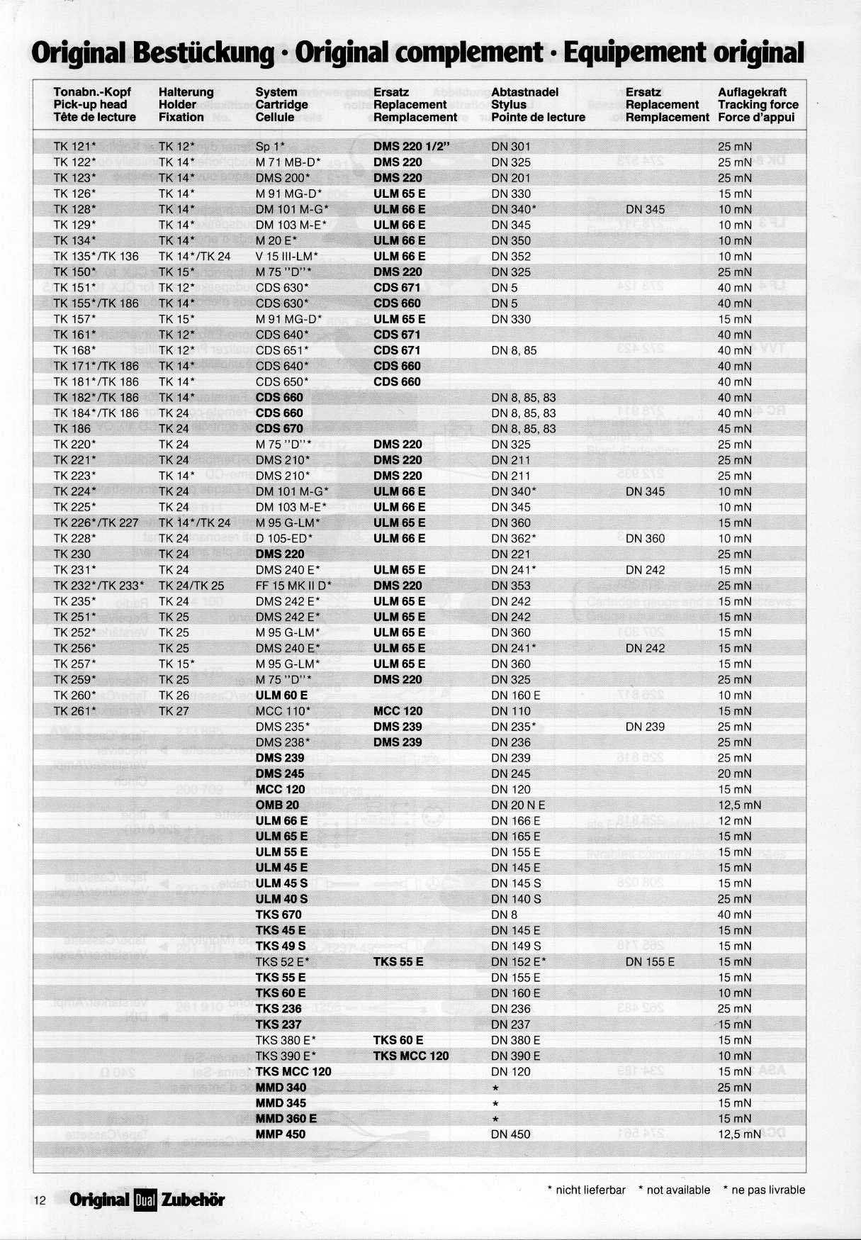

Ok. Cenne informacje.
Swoje poszukiwania zawęziłem do koszyków zalecanych przez producenta. Dziwi mnie fakt iż można bez problemu zainstalować inny a możliwość ta nie jest ujęta przypisem w tabeli. Wychodzi tutaj typowo niemieckie myślenie (min. dlatego przegrali IIWW).
Zatem szukam TK14/TK135 lub TK24/TK136. Czy jakiś inny też pasuje ?
Załączam poniżej poprawioną graficznie tabelę koszyków wg. producenta którą mam dzięki wpisowi w temacie koszyków do Duala.

Tak jak napisałem wcześniej. Będzie pasował każdy TK 14,15,24,25, a nie tylko TK 135 i 136. Nie będą pasować TK 11 i TK 12.
