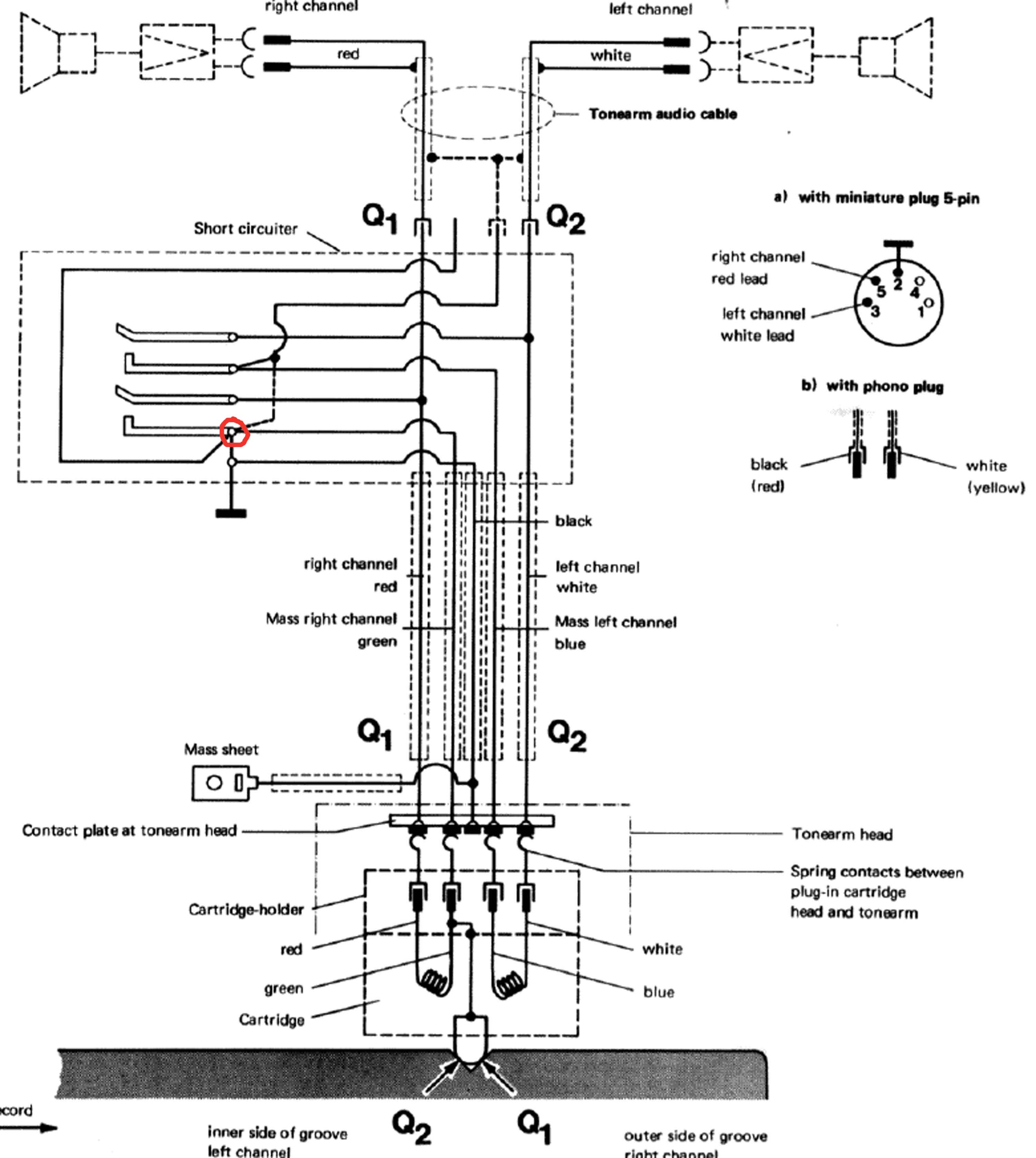

Witam. Co może być przyczyną buczenia w prawej kolumnie pod zakończeniu odsłuchiwania płyty w gramofonie Dual 704? Buczenie występuje w momencie, kiedy ramię gramofonu dochodzi do końca płyty i odłącza silnik (talerz przestaje się kręcić, ramię pozostaje na końcu płyty). Od tego momentu słychać buczenie w kolumnie. Buczenie nie ustaje nawet wtedy, jeśli odłączę gramofon od zasilania. Buczenie ustaje dopiero w momencie, kiedy odłożę ramię na widełki - jest to półautomat, więc ramię trzeba odłożyć na widełki ręcznie. Przypadłość ta w żaden sposób nie przeszkadza podczas osłuchu płyt, jednak chciałbym podjąć próbę wyeliminowania tego problemu :)

Zamienione przewody buczącego kanału (robi się antena). Zamienić na próbę przewody owego kanału (masę i sygnał). Jeżeli nie wiadomo jak zrobić tak: gramofon start, wzmacniacz na małe wzmocnienie i igłą trzymaną w palcach dotykać wsuwki we wkładce. W ten sposób namierzymy kanał. Można też sprawdzić ciągłość miernikiem z włączonym piszczadełkiem - wsuwki sygnałowe na styki sygnałowe wtyków cinch a wsuwki masowe na masy chinch.

Proponuję zrobić próbę miernikiem. Obejrzałem właśnie schemat i nabrałem wątpliwości. Jaka obecnie tam mieszka wkładka ? Zaraz dopiszę dalej.
Ok chyba wiem. Wygląda na defekt układu wyciszania. Jak gramofon stop to przewody sygnałowe są zwarte do masy. Ma pan miernik ?

Hanocri: wypnij koszyk z wkładką i wyczyść piny w tym koszyku oraz styki w headschellu. Styki w headschellu powinny być po czyszczeniu metaliczne. Daj znać jak to zrobisz czy pomogło.

Jak najbardziej czyszczenie najsampierw.
Aczkolwiek zastanawia mnie punkt oznaczony na czerwono (na schemacie) i konsekwencje tego połączenia.
