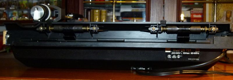

Mam pytanie z jakiego tworzywa jest część plastikowa obudowy Duala 721, ta do której przymocowana jest pokrywa - chodzi mi o dobór kleju do sklejenia?
Załączam zdjęcia:

Może acetonem :idea: (tworzywo to takie jak w modelach plastikowych :?: ) taka rada nie-chemika :oops:
A tak na serio to lepiej pójść do jakiegoś sklepu chem. albo modelarskiego z tym odłamanym kawałkiem :?: :?: :?: :?: coś doradzą :idea:

Pisałem do sklepu internetowego: http://ekwasek.pl/index.php , polecili mi: http://ekwasek.pl/index.php?products=product&prod_id=2
Dodatkowo poinformowano mnie: "Niestety nie ma pewności czy obudowa nie jest z PP lub PE wówczas klejenie nie zda egzaminu".
Szukałem w internecie - co to za tworzywo? Nic nie znalazłem.

Aceton rozpuszcza :idea: sprawdziłem na 1228 :oops:
zrób tak ja pisałem
eenneell pisze:pójść do jakiegoś sklepu chem. albo modelarskiego z tym odłamanym kawałkiem
z podkreśkeniem "MODELARSKI"

Nie bardzo rozumiem w czym problem? Przecież wystarczy zwyczajny klej cyjanoakrylowy (Super Glue lub Cyjanopan) Na pewno nie uszkodzi tworzywa, a trzyma solidnie. Cała sztuka w odpowiednim przygotowaniu powierzchni i oczywiście idealnym spasowaniu elementów podczas klejenia.

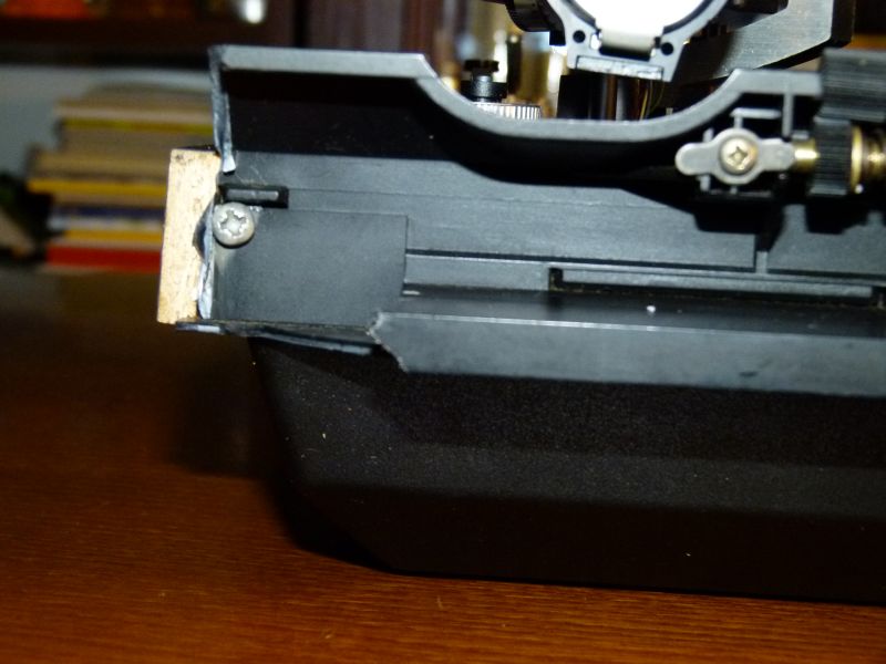

To uszkodzenie rogu obudowy powstało podczas przesyłki - mam pięć kawałków tej części - i chcę to dobrze skleić (odtworzyć wygląd). Nie lubię bylejakości - po sklejeniu chcę jeszcze pomalować ten element. Chcę być pewien, że po jakimś czasie "to" nie rozleci się (kilka razy miałem już przypadek odpadnięcia tego - element z plastiku, co skleiłem).
Sprawa uszkodzenia jest zgłoszona do firmy kurierskiej - mam protokół szkody z wpisem : pkt. 10. Postanowienia dotyczące przesyłki - "pozostawiono do wyjaśnienia". Na razie nie korzystam z gramofonu. Wstępnie twierdzą, że to uszkodzenie powstało nie z winy przesyłki - kurier, lecz w wyniku naprężeń po spakowaniu gramofonu do kartonu ze styropianem (wina sprzedającego). Przygotowuję się więc do samodzielnego usunięcia szkody.

Sprzedający przestał odpowiadać na e-mail i odbierać telefon. Udało mi się skleić obudowę DUAL-a 721 - urwany i rozsypany narożnik z tworzywa w 6-ciu kawałkach - za pomocą kleju cyjanoakrylowego.
