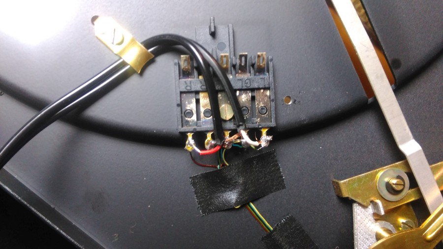

Witam, dzisiaj w końcu doszedł do mnie przed wzmacniacz, a dokładnie Musical Fidelity Phonostage V-LPS II. Po podłączeniu do gramofonu słychać głównie buczenie. Po przewertowaniu forum trafiłem na watek że to może być spowodowane złym podłączeniem uziemienia. Tylko że nawet nie ma kabla uziemiającego. I jeżeli to wian braku uziemienia to jak je podłączyć do gramofonu.

Oryginalna din'owska wtyczka+przejściówka, czy przerabiany na rca?
Wstaw jakieś zdjęcia kabla/podłączeń bo tak będziemy się bawić w zgadywanki.

Więc problemem jest źle przerobiony RCA. Masy są zapewne zmostkowane. Proponuję poprawić to co zostało zepsute- albo założyć din poprawnie do gramofonu, albo poprawnie zrobić RCA. Bez lutownicy, kabla i dobrej woli się nie obędzie.

W sumie to już nie trzeba... Czyli ktoś spieprzył robotę.
Masz mniej więcej coś takiego:
http://www.vinylengine.com/turntable_fo ... d=9719&t=1
A powinno być tak:
http://www.vinylengine.com/turntable_fo ... e_id=24798
Każda ścieżka osobno, a na środkowej płytce trzeba zrobić masę czyli trzeba rozebrać i posprzątać
A powinno być tak:

dzięki jutro się za to wezmę

Wyczyść te smarki. polutuj prawidłowo i dodaj osobny kabelek pod masę na środkowym i będzie hulać
