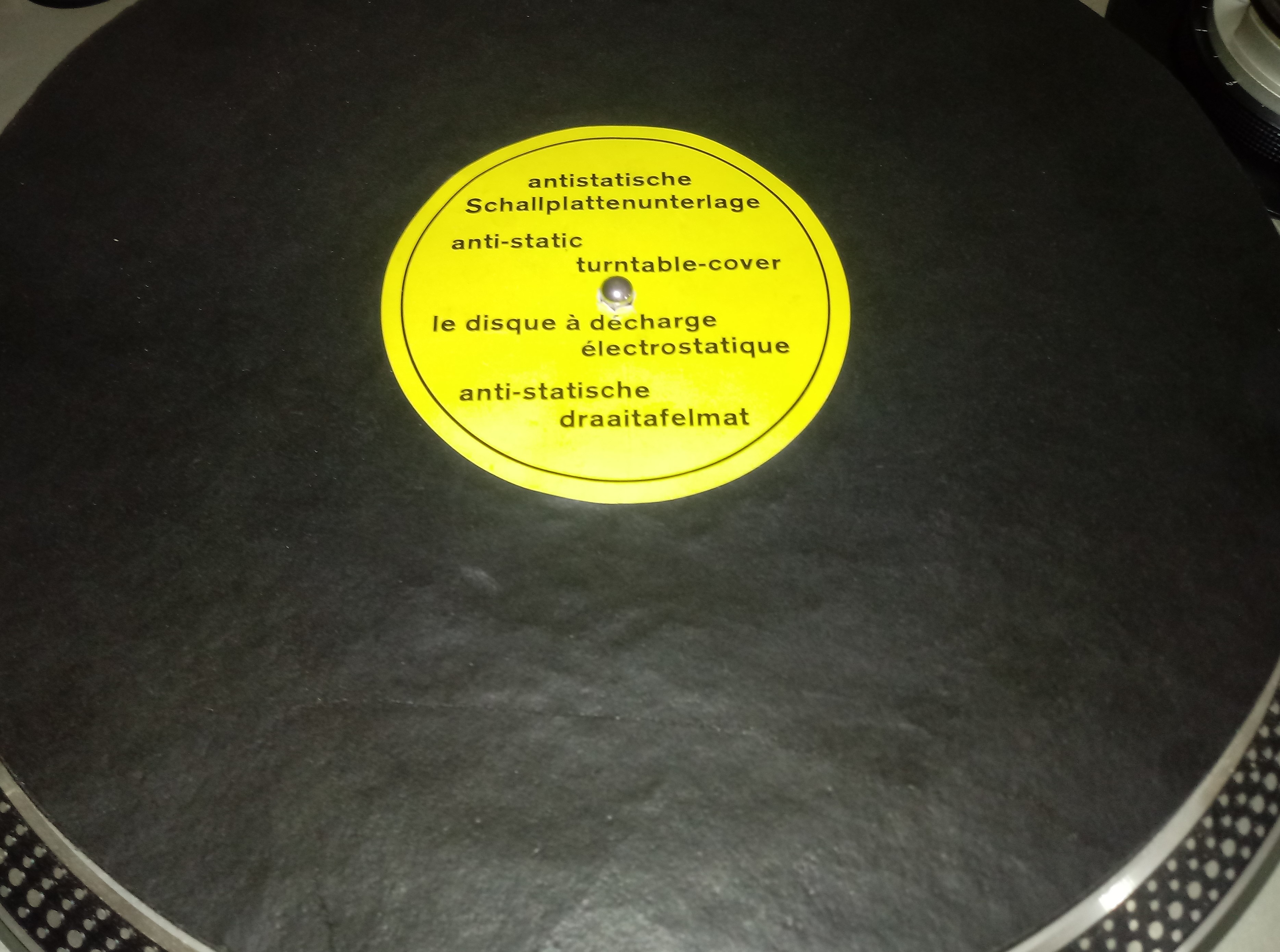

Kupowałem dzisiaj kilka płyt i w pakiecie dostałem taką matę antystatyczną.
Myślę, że to lata '70.
Wysokość ok 2mm., materiał bardzo lekki, niby filc, ale bardzo lekki.
Zrobiłem test z włosami na ręce.
Przykładając do płyty, która leży na macie stwierdziłem, że płyta włosów nie przyciąga, tak jak to bywało do tej pory.
Może działa
