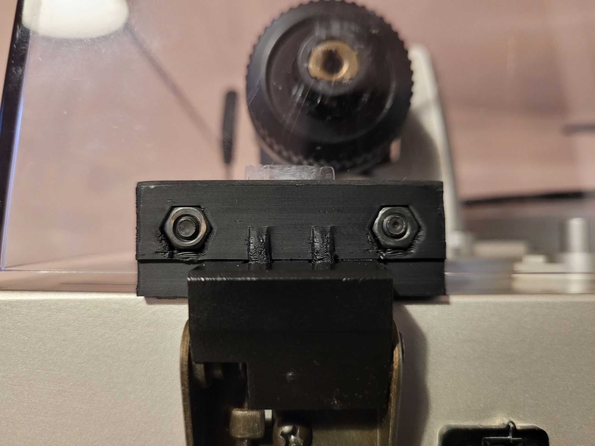

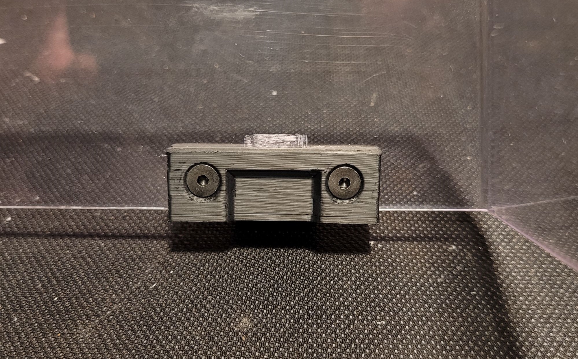

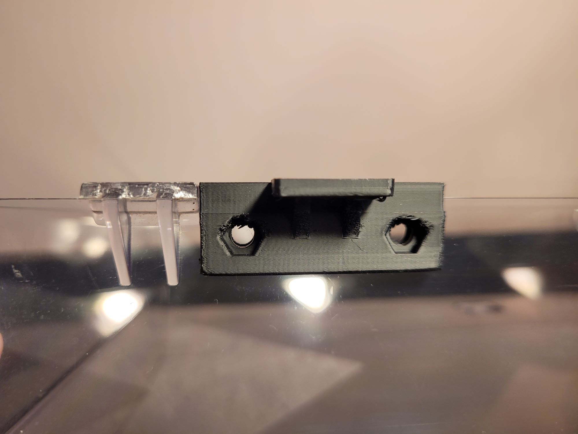

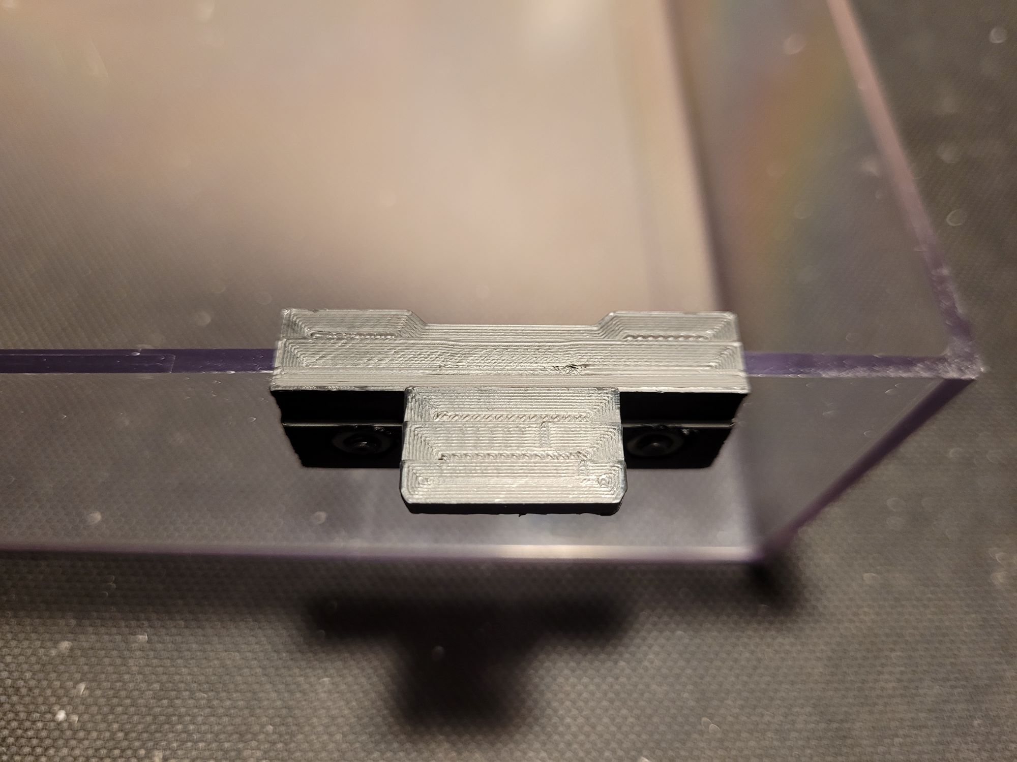

Zawiasy otrzymałem, dziękuję :)
Zamontowałem zestaw z materiału ASA do gramofonu Technics SL-Q3. Faktura materiału na elemencie przypomina nieco anodowane aluminium. Od wewnątrz i na części montowanej w zawiasie widać typowe artefakty będące efektem druku 3D.
Po przymiarce okazało się, że element powinien byc nieco wyższy, ponieważ nie zasłania w całości pozostałości po usuniętych fabrycznych elementach pokrywy.
Moja pokrywa nie jest szczególnie piękna, więc od biedy można by z tym żyć. Mnie to trochę denerwowało i przeszlifowałem delikatnie powierzchnię między tymi wystającymi "paskami", dzięki czemu powstał taki "frosted" prostokącik nad zawiasem. Można to dopieścić wg uznania.
Potestuję intensywnie zestaw z ASA przez ok. 2-3tygodnie, potem zamontuję zestaw z tworzywa ABS. Na razie trwa euforia z powodu normalnie działającej pokrywy, której nie trzeba ciągle zdejmować i zakładać. Póki co wiem, że zawiasy trzymają dobrze, utrzymują pokrywę w zasadzie pod każdym kątem względem plinty, Co do samych elementów zestawu, nic sie nie wygina, nie odkształca.
