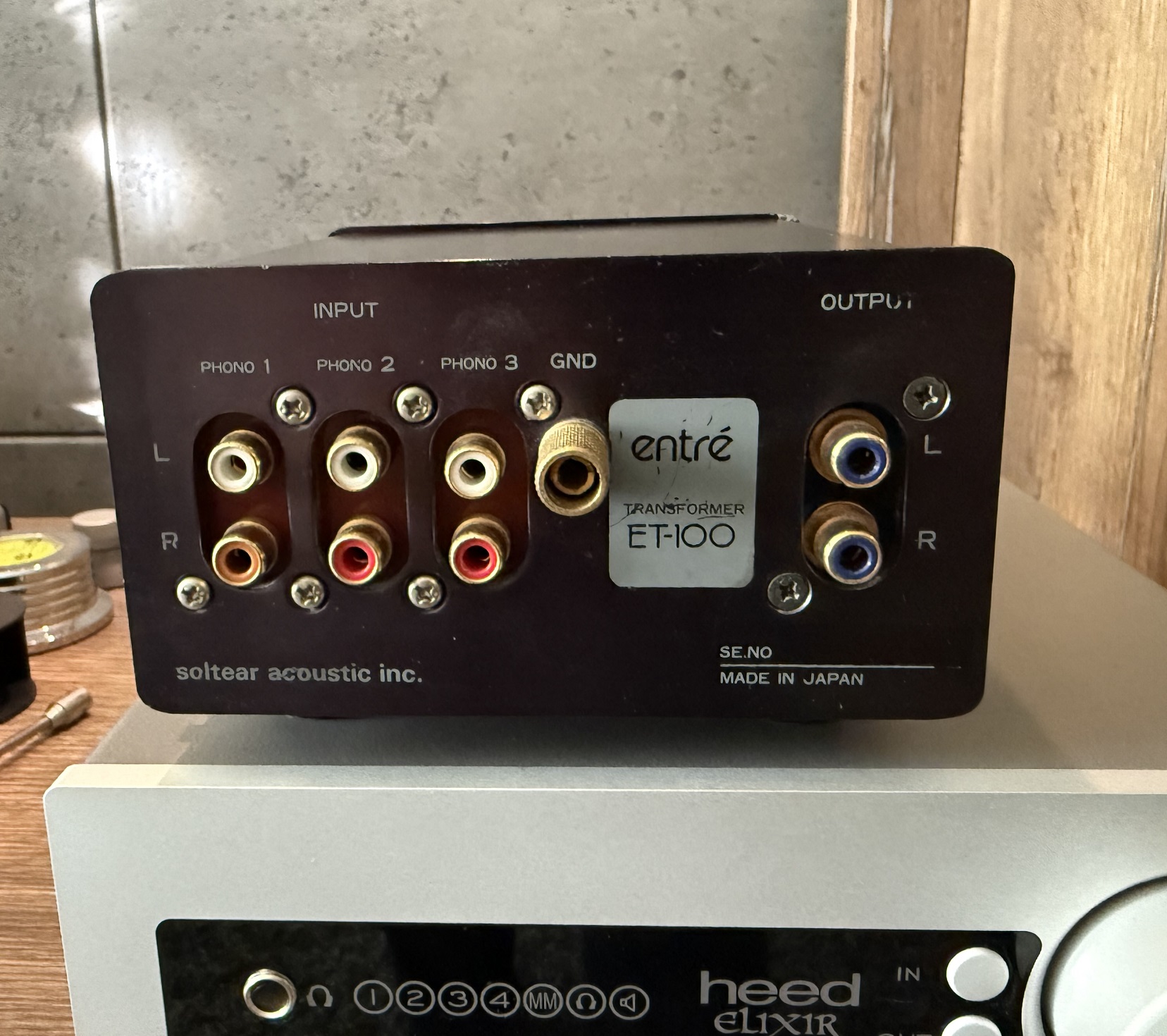

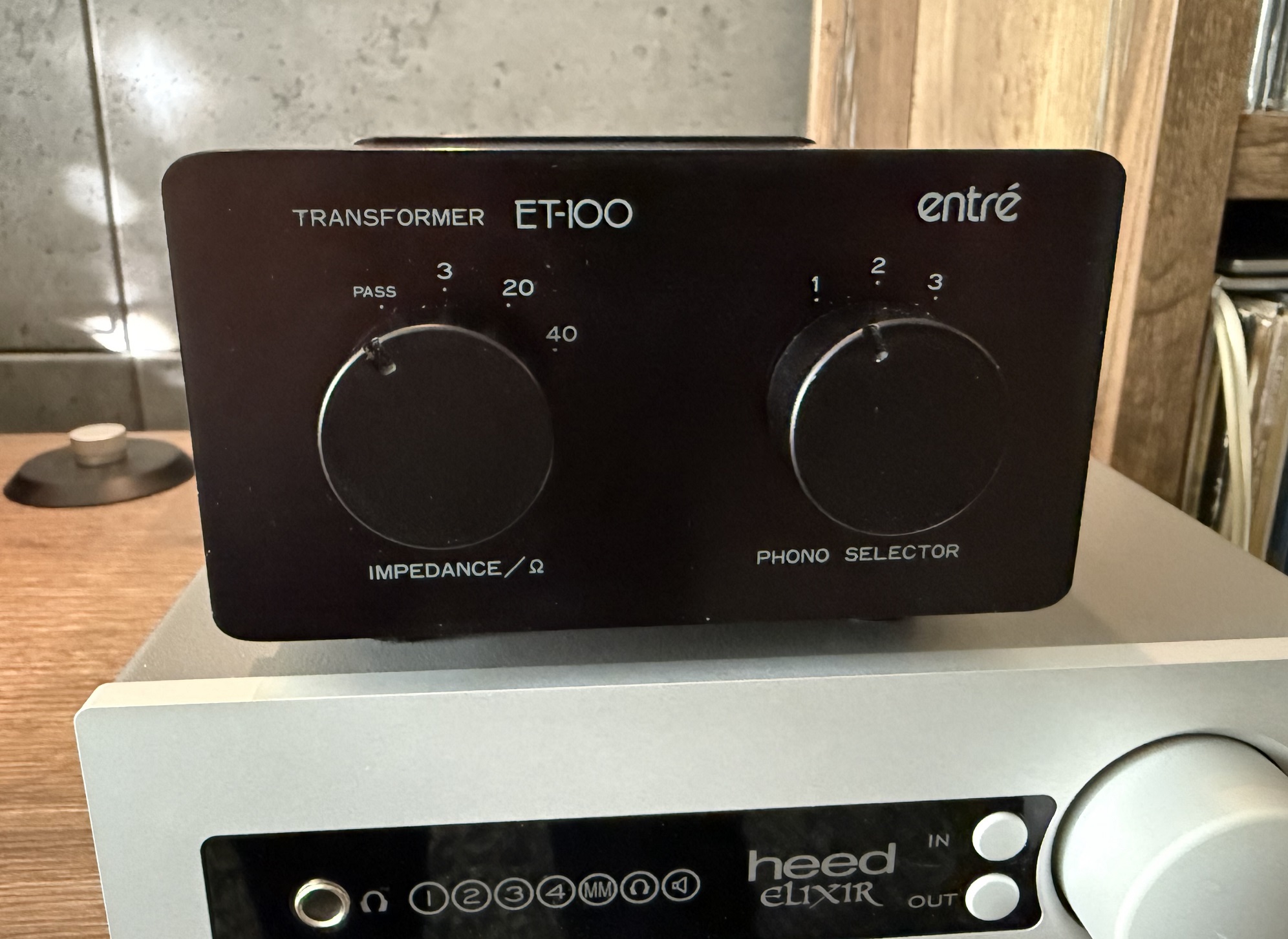

Sut Entre ET-100
Post autor: Peliks »
Sprzedam jak w temacie. Sut z rynku japońskiego, używam go 3-4 lata. Stan techniczny bdb, wizualnie spoko (fotki)
Cena 2500 zł. Ew. wysyłka po mojej stronie.

ET-200 ma na stałe zapięte wzmocnienie 30db czyli to będzie przekładnia 1:34. Jest to pozycja 40Ω na pokrętle ET-100.

ET-100-2 to nowszy model, oferowany równolegle z ET-300.
Z grubsza te same nastawy co w czarnym ET-100.
Bo musicie wiedzieć że były dwie rewizje - starsza srebrna i nowsza czarna.
Starsza miała nastawę 10 ohm zamiast 20 ohm.
Ciekawostką jest to że ET-100-2 ma również 3 wejścia na wkładki, ale w odróżnieniu od poprzedniego modelu, każde wejście odpowiada innemu okablowaniu wewnątrz: zwykła miedź CuW, OFC albo LC-OFC.
Dlatego też na nim mi zależało :morda:
Ale czy gra lepiej od ET-100? Może. Kłopot w tym że 100-2 jest rzadszy i droższy więc trzeba to sobie wyważyć.
ET-200 ma jedno wejście i koniec.
ET-300 ma 2 pary wejść, pod 3 ohm i 40 ohm.
Ogólnie wyższe modele SUTów nie mają selektorów, bo każdy potencjometr w torze sygnałowym jednak ma jakiś tam wpływ czy też powodować problemy typu zabrudzone styki itd., więc układ wejście-wyjście jest co do zasady lepszy.
Osobiście jednak uwielbiam wygodę płynącą z uniwersalności SUTów z selektorami więc przymykam na to oko :P
Dlatego też oferowany ET-100 to fajny sprzęt.

Stary post, ale pozwolę sobie troszkę sprostować. Wzmocnienie 30dB będzie bliższe pozycji 3 Ohm na pokrętle ET-100.
ET-100 wzmocnienia:
3 - 32dB
20 - 26dB
40 - 20dB
