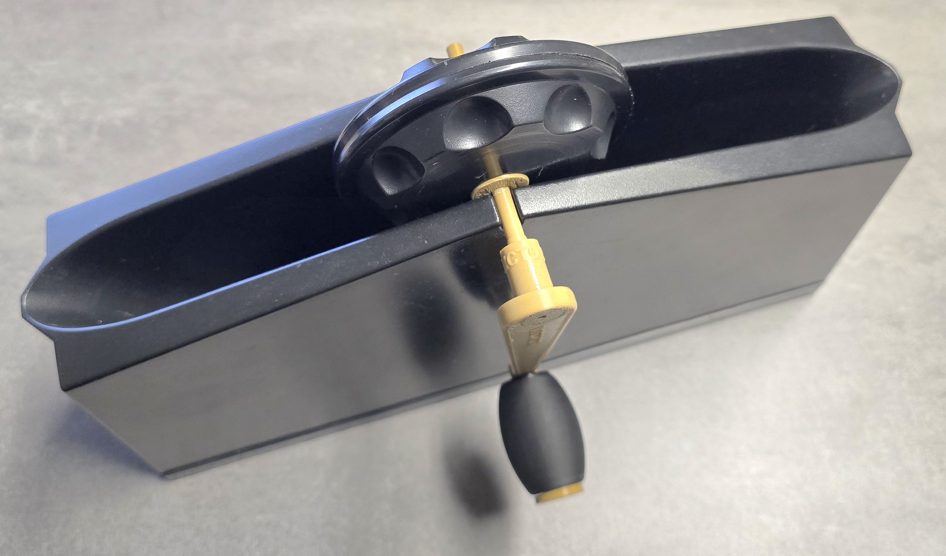

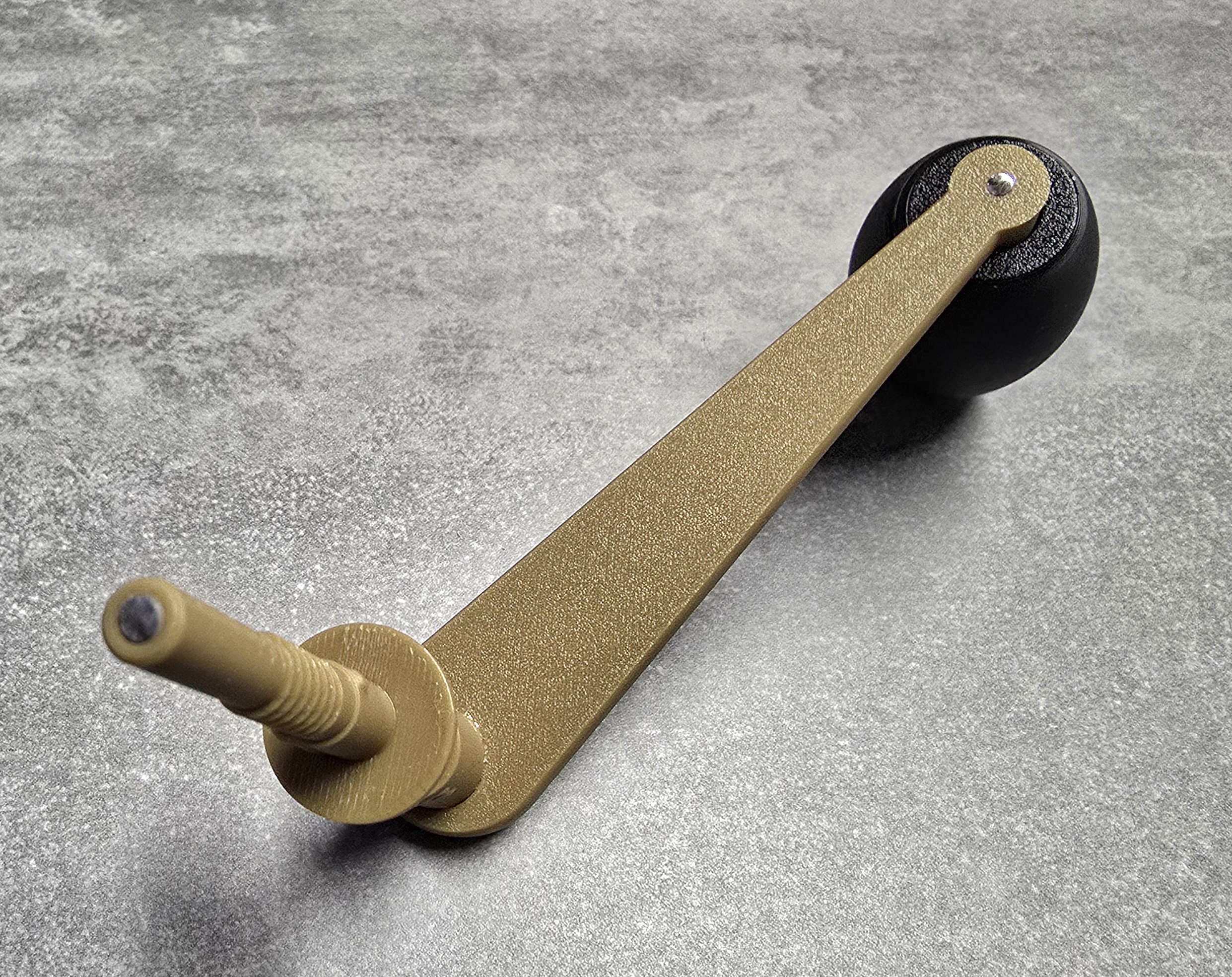

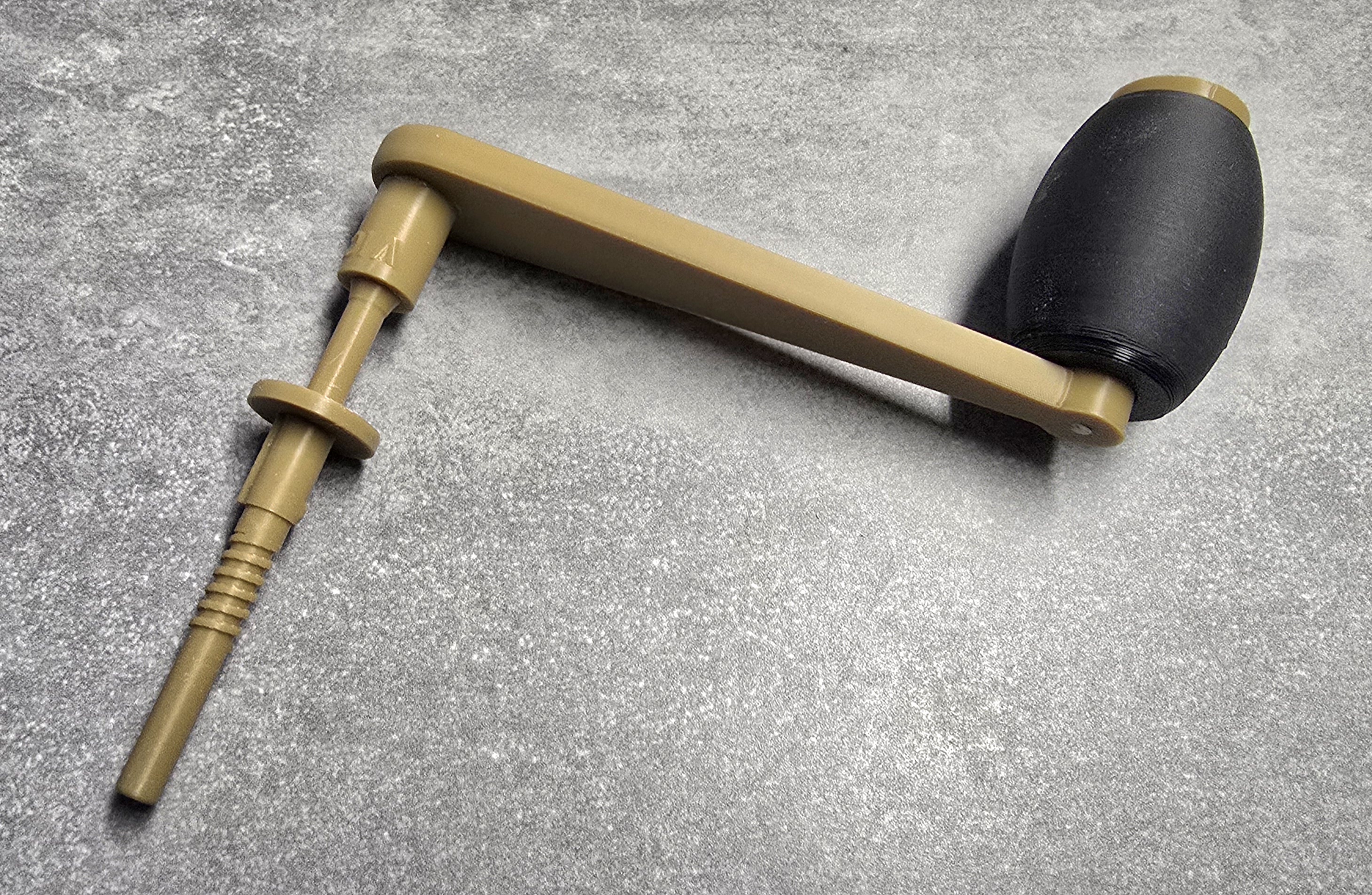

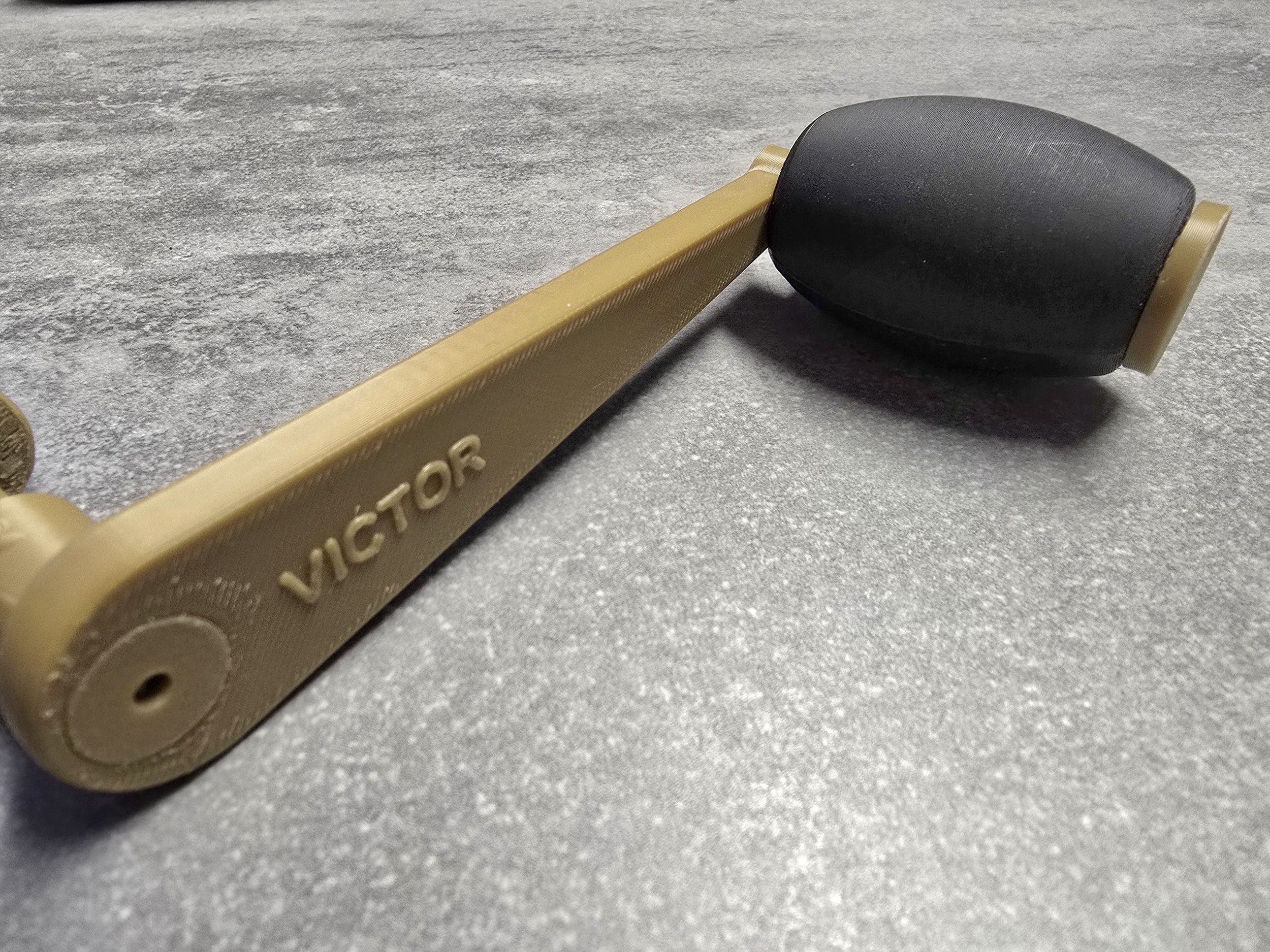

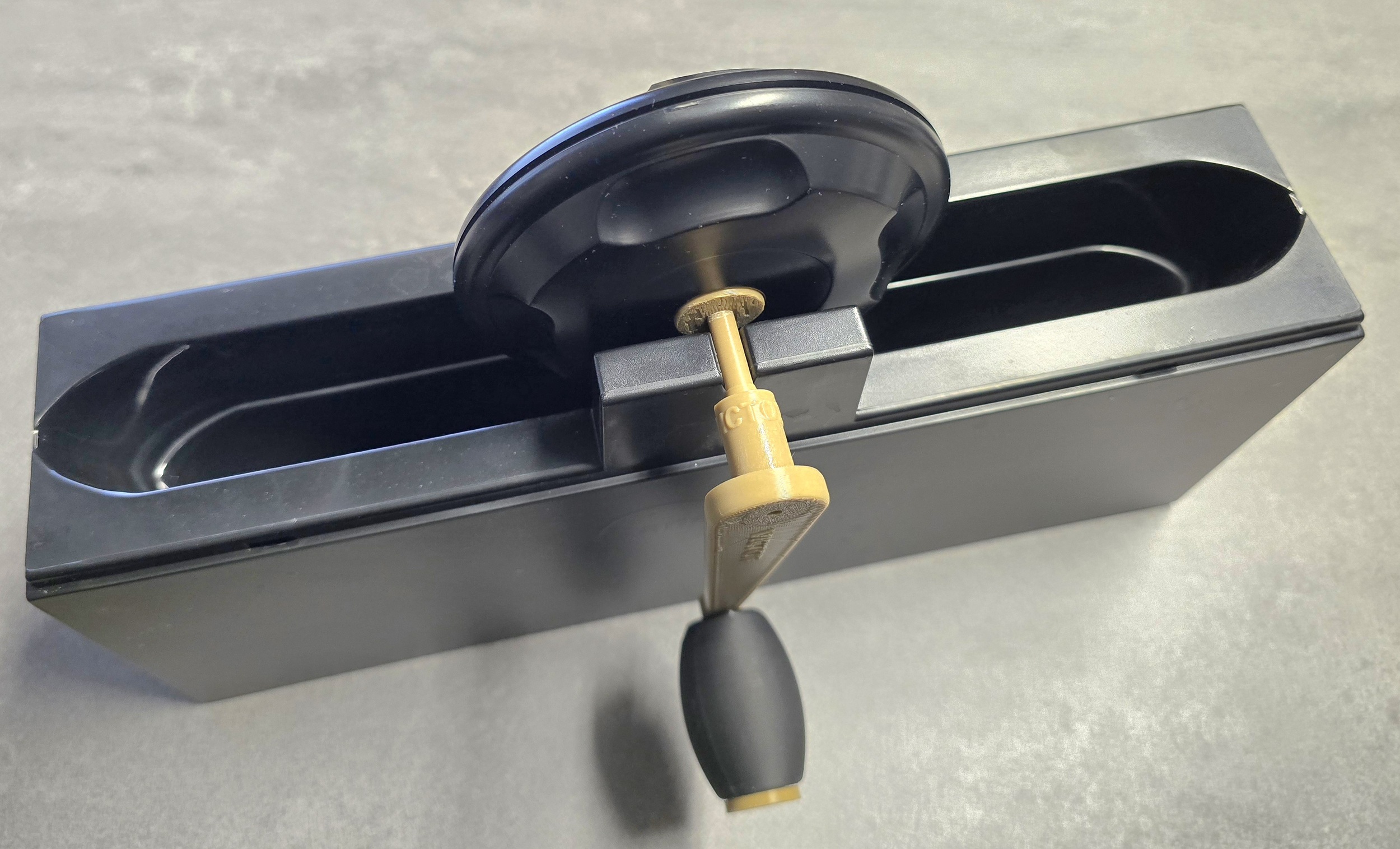

Korbka może być użyta z wszystkimi wersjami myjki Knosti i Analogis. Stanowi ogromne ułatwienie procesu mycia płyt. Już nie musimy kręcić płytą o 1/2 - 1/3 obrotu trzymając za jej krawędź. Obracanie płyty jest swobodne i spokojnie możemy wykonać po kilkadziesiąt obrotów w każdą stronę. Prowokuje to do zbyt szybkiego kręcenia ale zdecydowanie warto robić to wolniej. W wersji 2 myjki Knosti zastosowano już fabrycznie korbkę, lecz myślę że ta dużo lepiej spełni swoje zadania.
Korbka wykonana jest jako wydruk 3D i składa się z 4 elementów drukowanych i 2 prętów stalowych. Oś zasadnicza osadzona jest w dźwigni na wcisk i posiada frez w który przed wciśnięciem aplikuje specjalny klej. Klej oprócz wypełniacza (konsystencja butaprenu) zawiera rozpuszczalnik, który daje klejonym elementom efekt spawania na zimno. Gałka obrotowa zabezpieczona jest wklejonym kapslem. W oś zasadniczą i w ośkę gałki wtłaczany jest na żywicy epoksydowej 3mm pręt z nierdzewnej kwasoodpornej stali typu 304. Pręt przed wtłoczeniem jest "masakrowany" szlifierką aby dać więcej miejsca klejowi. Kolory korbek - przypadkowo, losowe ;)
Jeżeli z jakichś względów korbka, zepsuje się, złamie (chyba mało realne) bądź nastąpi coś czego nie przewidziałem - proszę o fotkę uszkodzenia, doślę drugi sprawny egzemplarz.
Dla ułatwienia życia i nie tworzenia listy chętnych, proszę o kontakt w wiadomości prywatnej. Poproszę w niej o imię, nazwisko, mail, numer telefonu i kod paczkomatu. Dla mnie paczkomat Inpost to najwygodniejszy sposób wysyłki. Również najwygodniejszy sposób płatności to BLIK na telefon. Numer podam w odpowiedzi na wiadomość prywatną. Cena zawiera koszt wysyłki do paczkomatu.
Cena 85zł

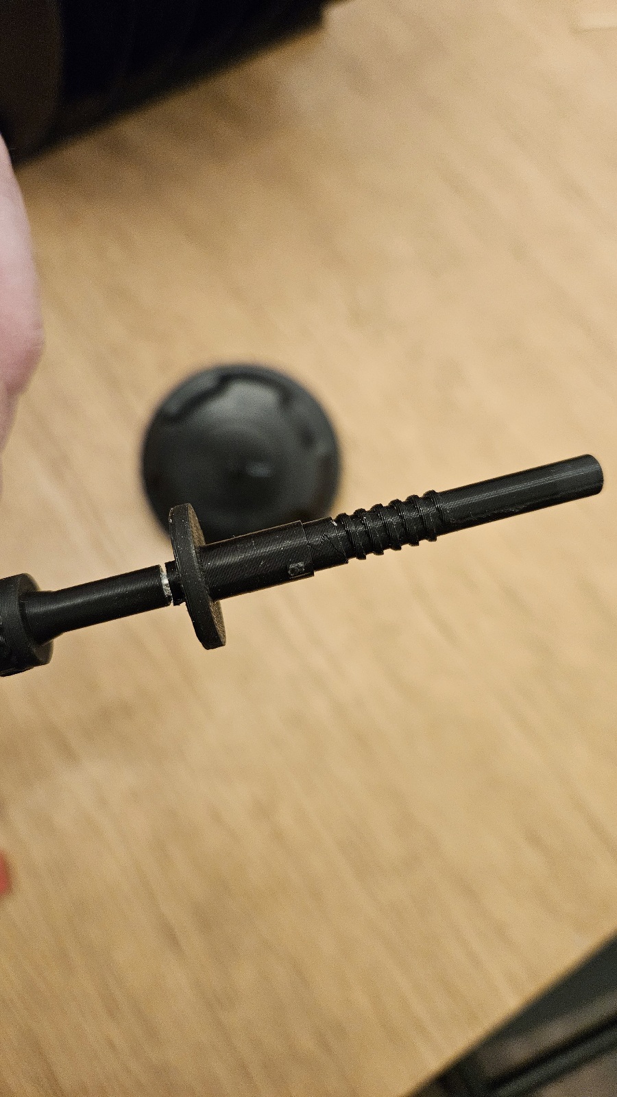

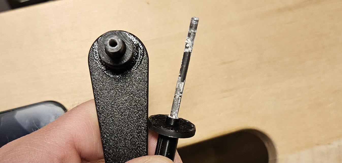

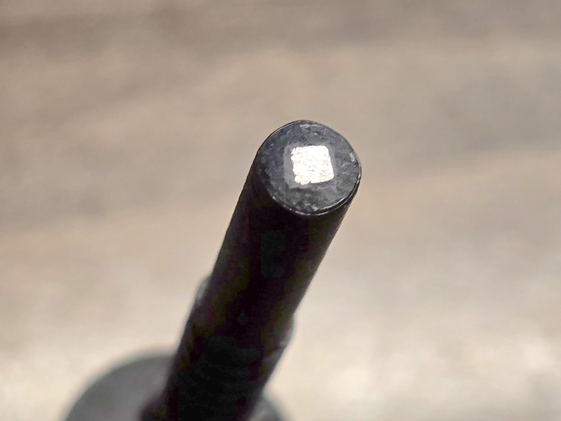

No to pierwsza wtopa za mną :lol: Jednak (s)twórca jest słabym testerem. Za bardzo pieściłem się z korbką. Oryginalna ośka jak wiadomo nie przenosi żadnych obciążeń jest kręcona przez płytę i to wszystko. Miałem świadomość, że tutaj jest odwrotnie a średnica osi jest jaka jest. Długie ramię a wiadomo siła x ramię... Moment zmiany kierunku obrotów gdy włosie szczotek staje dęba, zwłaszcza przy płycie 180g wymaga dość dużej siły. Podczas testów zmianę kierunku obrotów robiłem ręcznie kręcąc za płytę (mając z tyłu głowy nie przeciążanie "konstrukcji"). Ale bezwzględny test @fazior13 obnażył słaby punkt :D Sam pręt oczywiście wytrzymał, nie wytrzymało natomiast klejenie pręta z ośką i plastik zyskał swobodę. Pręt jest mocno pasowny i podczas wtłaczania jednak większość kleju zostaje ściągnięta z pręta. To wiedziałem ale jednak nie wiedziałem, że aż tak mało kleju zostaje wewnątrz mimo że pręt potem celowo kaleczyłem szlifierką. W drugi dzień świąt uśmierciłem cały zapasik korbek. Teraz zmieniłem klej na cyjanoakryl SCOTCH-WELD SI1500. Pierwsze próby za mną. Korbka wkręcona w imadło nie poddała się. Tzn. w końcu ukręciłem bo ileż może wytrzymać ;) ale pizdło przy samej dźwigni ;) Problem mam tylko jeden. Wciśnięcie pręta pokrytego klejem musi odbyć się jednym płynny ruchem ;) Chwila zawahania... i mamy sklejony wystający pręt. Otwór musiał więc zyskać ~0,15mm na średnicy (dokładność wydruku). Tak więc na potrzeby logistyczne mamy korbkę v2.1 ;) Kto ma korbkę niechaj kręci z całych sił. Co ma pęknąć niech pęknie. Tzn. jeżeli podczas zmiany kierunku obrotów ręcznie będziecie przechodzić przez punk "0" pewnie nigdy nie pęknie. Ale po to jest gwarancja :lol: :lol:

Jeszcze słowo. Powtórzę się częściowo ale chciałbym aby pewne "ograniczenia" konstrukcyjne korbki były jasno określone. Myślę, że w kwestii trwałego połączenia tworzywa z którego wykonana jest ośka ze stalowym prętem zrobiłem wszystko co było w zakresie moich możliwości. Fizyki jednak nie oszukamy, ośka ma tylko 6mm. Oryginalne rozwiązanie łożyskuje zacisk, tutaj ośka przenosi niemałą siłę. Przy zmianie kierunku obrotów, zwłaszcza przy płytach grubszych 180g-200g włosie szczotek przechodząc przez punkt "0" stawia duży opór. Kręcąc za krawędź płyty tego aż tak nie odczuwamy ale kręcąc korbką działamy na ośkę dość potężnym momentem skręcającym. Pręt jest wytrzymały ale sprężysty, tworzywo mniej wytrzymałe. W związku z tym proszę podczas mycia zmieniać kierunek obrotów ręcznie (za krawędź płyty). Jeżeli tylko pomożemy podczas zmiany kierunku, myślę że problemu nie będzie. Oczywiście tak jak już wcześniej napisałem. Gdyby pękło - wysyłam nową.

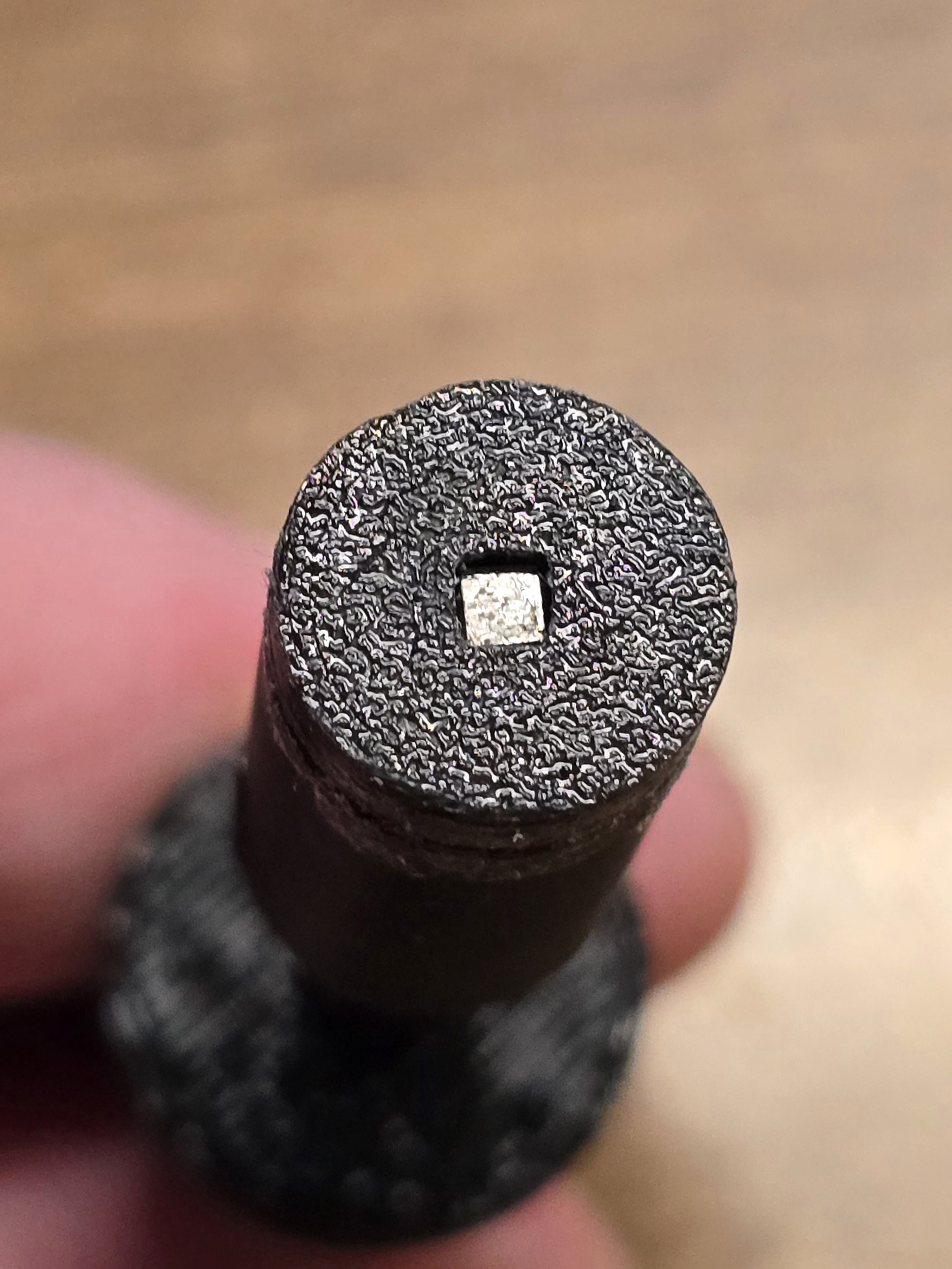

No to mamy kwadratowe pręty 2,5x2,5mm w korbie. W sumie ostatnie rozwiązanie chyba sprawdziło się w boju ale nie dawało mi to spokoju ;)

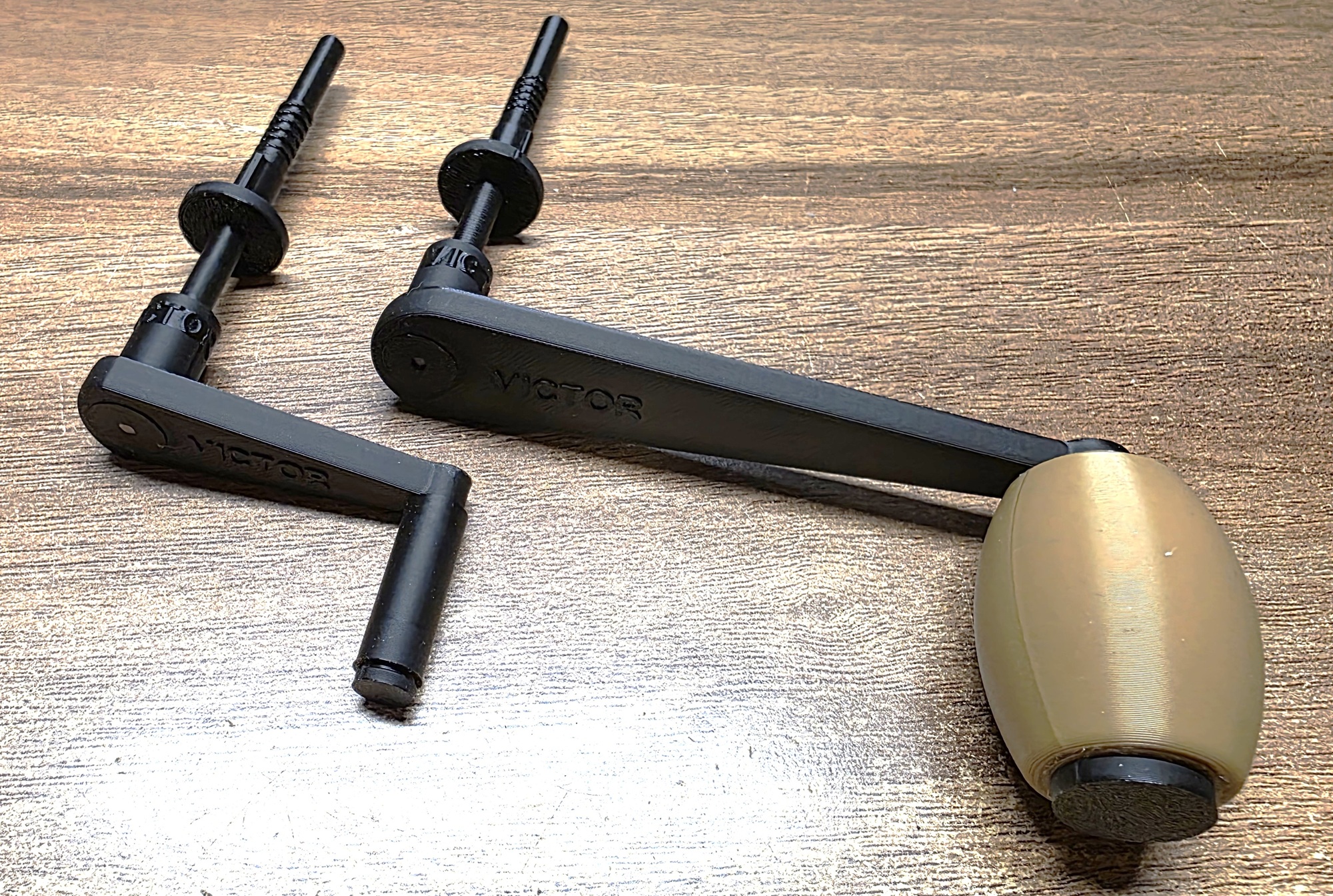

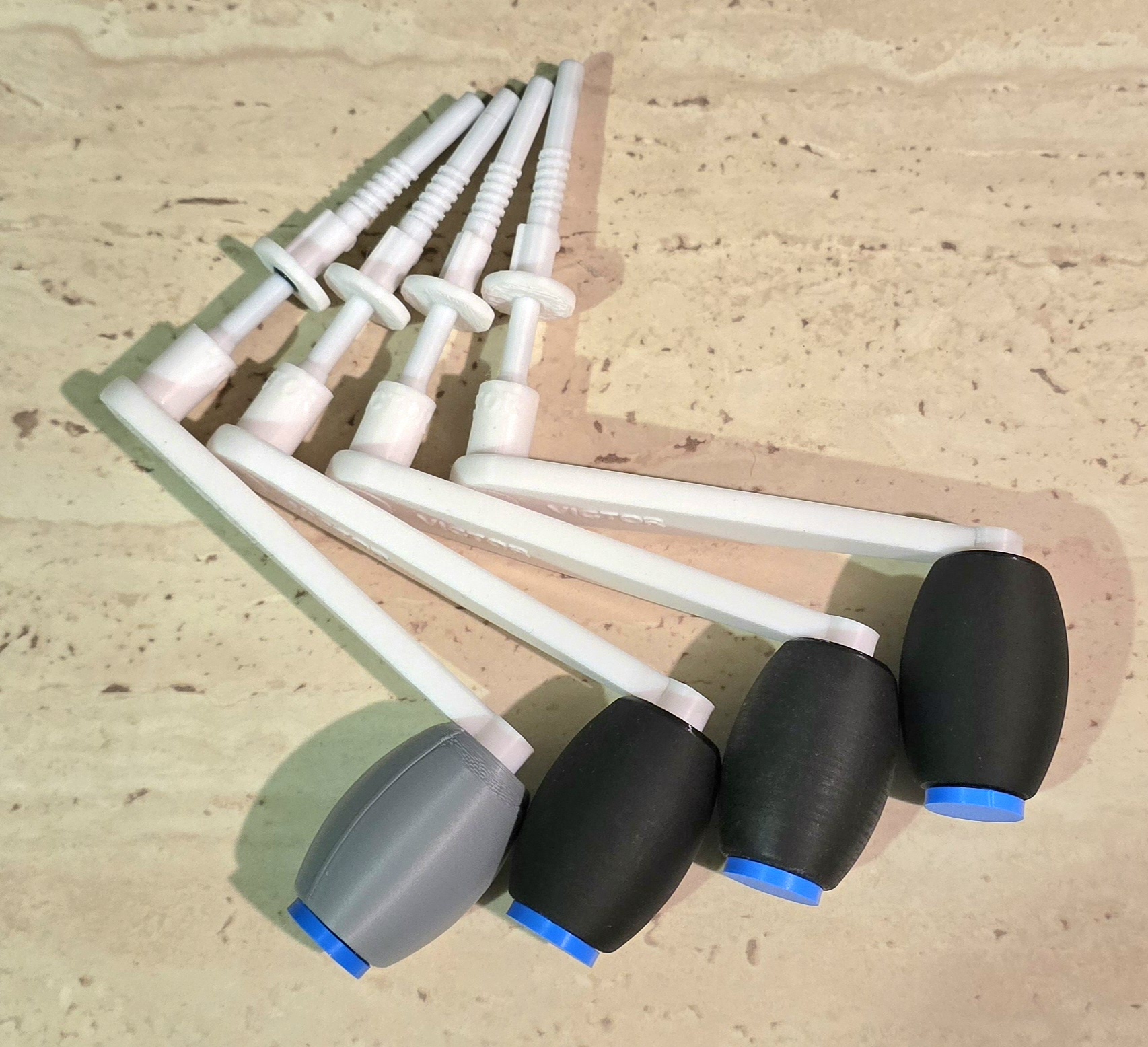

Na życzenie jednego z kolegów powstała wersja z krótszą korbą i bez gałki. Na zdjęciu dla porównaniu obok wersji "pełnowymiarowej"
