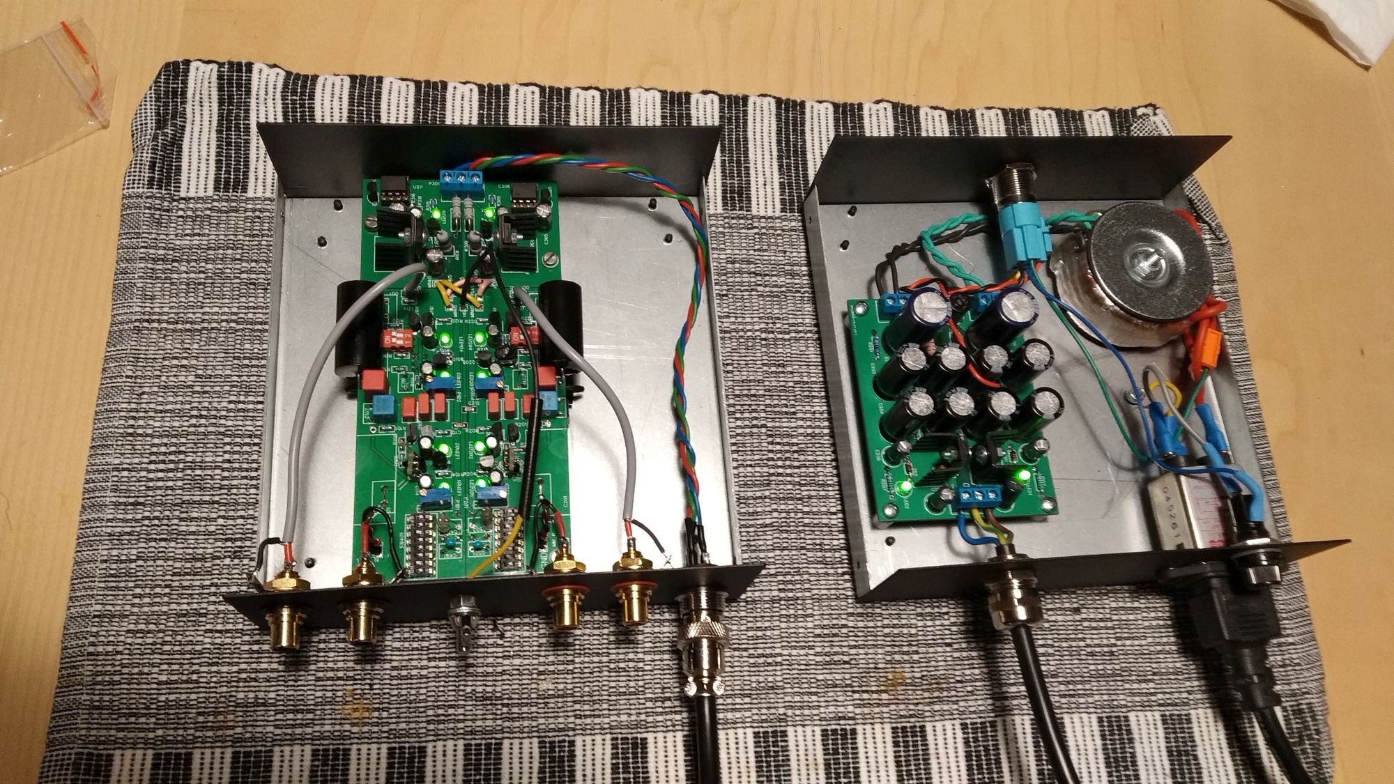

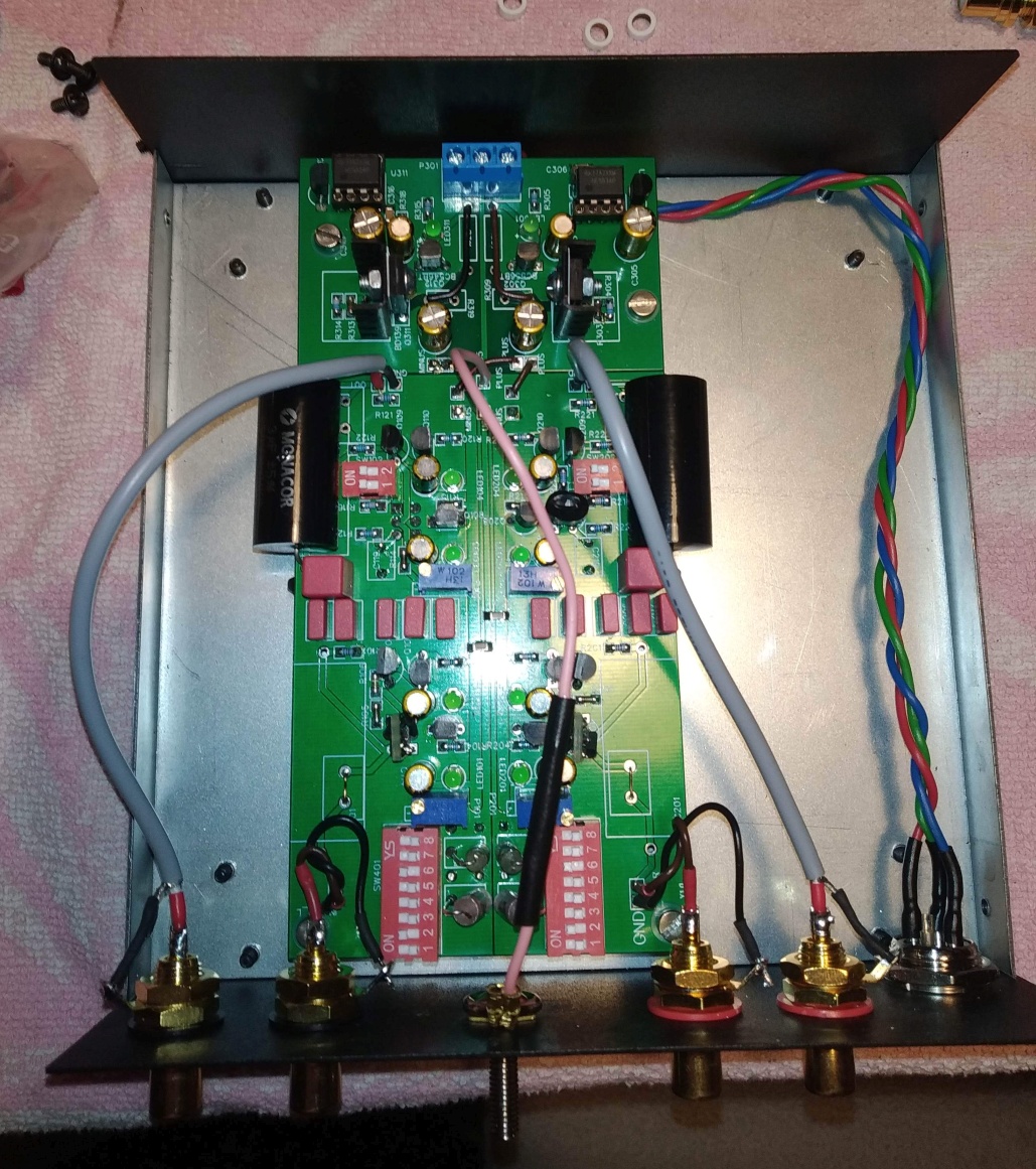

PreamP-D składa się z trzech układów umieszczonych w dwóch obudowach: w pierwszej jest zasilacz liniowy, stabilizowany z toroidalnym transformatorem; w drugiej na jednej płytce umieszczone są: superregulator (dba o bardzo stabilne i "czyste" napięcie zasilania) i właściwy przedwzmacniacz. Przedwzmacniacz skonstruowany jest z wykorzystaniem elementów dyskretnych (tranzystory i rezystory typu minimelf). Jest to dwustopniowy wzmacniacz z pasywną korekcją charakterystyki, zgodną z krzywą RIAA o wzmocnieniu ustawianym od ok 40dB do ok 50dB oraz wyposażony w regulację obciążenia wkładki w zakresie 16-120kOm i 47-840pF (czyli jest dedykowany wkładkom wysokopoziomowym, jak MM, MI i MC-HO). Wszystkie kondensatory w torze audio, to kondensatory foliowe (większość polipropylenowe, dwa to Styroflexy). Wejściowa para różnicowa skonstruowana na podwójnych jFETach Toshiby: 2SK2145.
W środku wygląda to mniej więcej tak:
W oferowanym egzemplarzu nieco inaczej prezentuje się płytka przedwzmacniacza, oto ona:

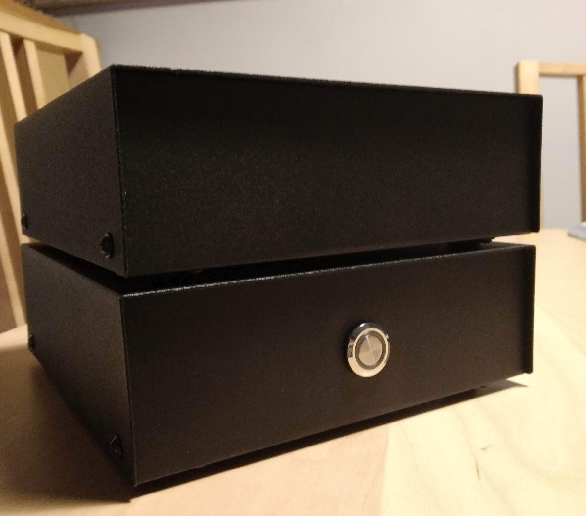

Obudowy są czarne, matowe, malowane proszkowo o wymiarach 16x16x5cm
Podświetlenie włącznika w kolorze bursztynowym
