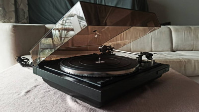

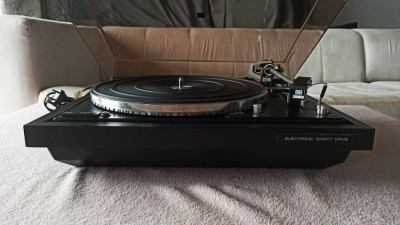

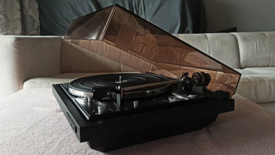

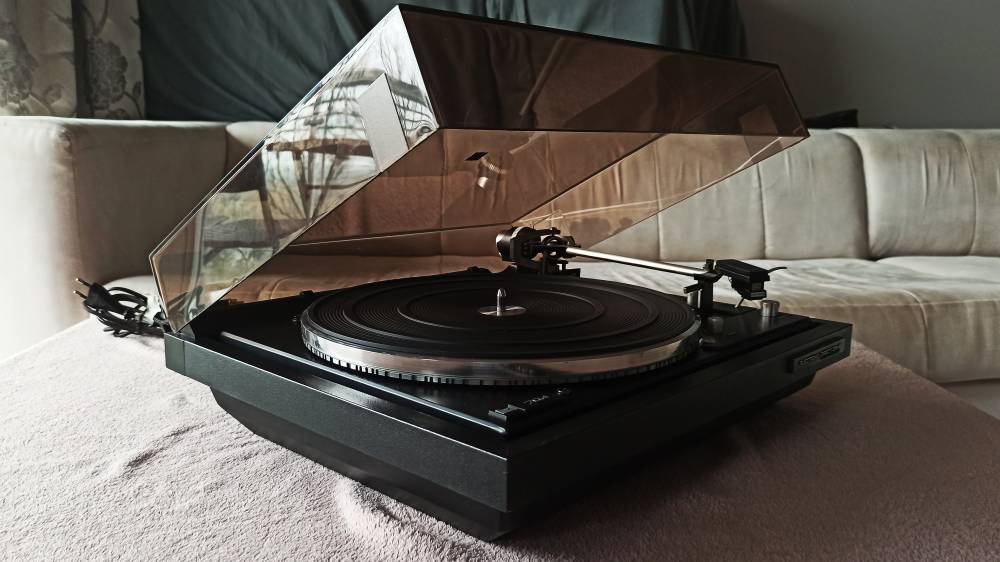

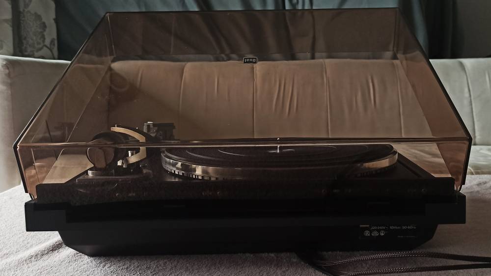

Z bólem serca sprzedam gramofon Dual 704 z legendarną wkładką Shure V15 III. Używany przeze mnie od 2016 roku, od początku mojej drogi z longplay'ami.
Sprzęt w grudniu 2021 przeszedł generalny przegląd w profesjonalnym serwisie. Od tamtego czasu był praktycznie nieużywany.
Gramofon gra bardzo dobrze, półautomatyczny mechanizm w pełni sprawny. Nie wymaga żadnego wkładu finansowego.
Dużym atutem jest wkładka Shure V15 III. Igła nieoryginalna, ale w bardzo dobrym stanie.
Odbiór osobisty w Toruniu.
Cena dla forumowiczów: 2300 PLN

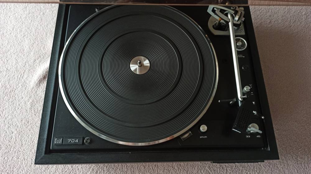

Posiada jeden mankament:
- nie działa dioda przy regulacji 33 RPM - single działają, gramofon bardzo dobrze trzyma obroty, ale trzeba je ustawić za pomocą darmowej aplikacji w telefonie, ponieważ dioda z jakiejś przyczyny nie wskazuje poziomu. Dla 45 RPM wszystko jest w najlepszym porządku.
Nie świeci w ogóle stroboskop czy o co chodzi? Bo wiesz, że tym stroboskopem w 704 przy tym talerzu ustawia się tylko obroty dla 33 RPM? Dla 45 RPM się nie da.
Coś mi się pochrzaniło w opisie, jest na odwrót... Przy 33 RPM wszystko jest OK. Natomiast na 45 RPM trzeba ustawiać apką w telefonie (wyedytowałem już pierwotny post). Strobo świeci, ale "wariuje", tzn. nie wskazuje właściwego poziomu.

Ale to nie jest usterka, ten talerz da się tylko wyregulować na 33rpm. Może to i wada ale jednak świadomie przez producenta popełniona wówczas

Nie wiem. To już niech się Kamil wypowie. Ja mam to samo w 721 i zakładam (pewnie niesłusznie), że jeśli wszystko jest sprawne i ustawisz 33rpm to przełączając na 45rpm też powinno być dobrze. To trochę bez sensu, bo są talerze do tego modelu z dwoma rzędami tych kwadracików i można regulować obie prędkości, więc po co by to było gdyby wystarczyła regulacja na jednej prędkości

A widzisz, nie miałem tej świadomości. Faktycznie działa to tak, że jak ustawisz 33 RPM, to 45 RPM też trzyma poziom. Zakładałem, że może być różnica, dlatego zawsze weryfikowałem telefonem. Skoro tak, to wyedytowałem opis ;)

Tak były informacje w instrukcjach o tym. To było raczej typowe rozwiązanie, więc nie było to jakieś zaskoczenie dla użytkowników. Szczególnie we wczesnych latach '70. Do gramofonów były dostarczane dyski stroboskopowe (papierowe, metalowe) nakładane na talerz albo też część gramofonów miała nadrukowane fabrycznie paski strobo na talerzu lub wyfrezowane na rancie. Sam mam kilka takich dysków i gramofonów. Brakowało tylko źródła podświetlenia i tu użytkownik musiał sobie to sam zorganizować. W razie zainteresowania mogę pokazać przykłady i zdjęcia.
Oczywiście im bliżej końca lat '70 tym coraz więcej gramofonów miało jakiś wizualny system kontroli obrotów. Chociaż nie wszystkie i np. w palecie Duala średnia półka potrafiła go nadal nie mieć, mimo, że to były całkiem sensowne gramofony
Imrahil pisze:
16 lis 2022, 21:52
Może być różnica a i bym powiedział, że często jest różnica, jeżeli gramofon nie jest po serwisie i obroty nie są skorelowane względem środkowego ustawienia pitch poprzez ustawienie potencjometrami na płytce elektroniki. Wtedy ustawiając poprawne obroty pitchem dla 33 rpm, te dla 45 rpm nam się rozjeżdżają.
