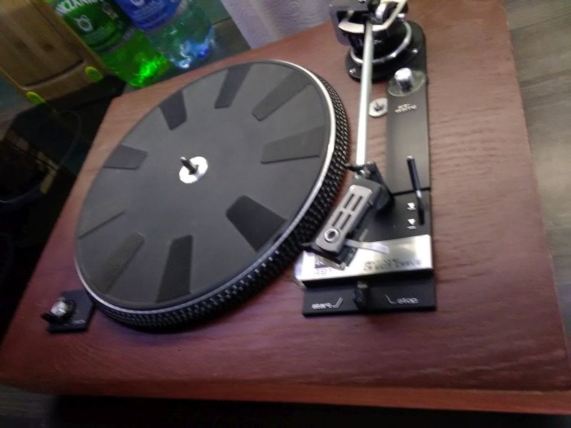

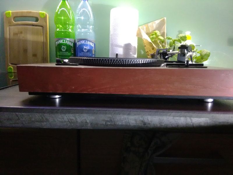

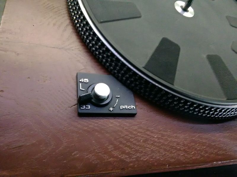

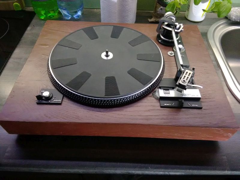

Witam:). Do sprzedania mam gramofon, który zbudowałem własnoręcznie, jakieś 8 lat temu. Powstał na bazie duala 491, i posiada wszystkie funkcje , tego modelu, poza automatyką. Gramofon budowałem dla siebie, więc z pasją:), ale pasji nie ma co wyceniać, bo ważne, że jest, jakaś:). Dual obudowę ma drewnianą, fornirowaną Dębem, bejcowaną, i lakierowaną w macie. Wkładka oryginalna, z pół roczną, mało używaną igłą, plus dodatkowa, niezła, o symbolu DN 241. Wyceniam go obecnie na 600 zetów. Po 8 latach użytkowania, nosi już pewne jego ślady, ale to nadal fajny mebel jest:), i działa bardzo fajnie. Zainteresowanych zapraszam do prywatnych wiadomości, w których opowiedzieć mogę, jakim cudem działa przełącznik start stop, bez automatyki:). Pozdrawiam czytających:)

Fajna buda choć trochę bycza w porównaniu z oryginałem.
Czemu automatyka nie działa?

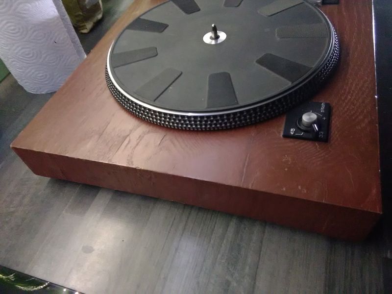

bycza, znaczy się że duża?. Nie zgadzam się z tym twierdzeniem. od oryginału jest niższa o nieco ponad centymetr, szersza o 1,5 cm, ale z głębokości straciła 2,5 cm. Taka bycza jest?:)

a automatyka nie działa, ponieważ jej nie chciałem. Budowałem w pełni manualny gramofon.

No no ciekawa wariacja
Ale pływającego chassis trochę szkoda

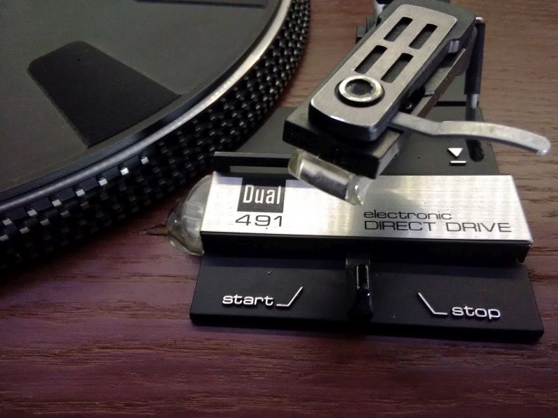

Zakładam, że typowy dla obsługi manualnej ruch ramienia włączający zasilanie nadal działa?
Ale skoro gramofon wykastrowany jest z automatyki to w sumie ten przełącznik też niepotrzebnywiesios1975 pisze: ↑10 sty 2021, 19:46w których opowiedzieć mogę, jakim cudem działa przełącznik start stop, bez automatyki:)

Przełącznik zachował swoją funkcję:). jest do niego przymocowana metalowa, sprężynująca blaszka o odpowiedniej długości, która umieszczona jest pomiędzy dwiema krańcówkami. ruch w lewo, start, ruch w prawo, stop, a sprężynująca blaszka powoduje, że przełącznik powraca na środek. Czy szkoda automatyki?...dostałem go bez obudowy, z uszkodzoną właśnie automatyką, którą mogłem łatwo naprawić, tyle tylko że ja wolę manualne:), więc zrobiłem go tak jak chciałem. To jest projekt 1. Projekt 2, był w białym połysku, ale sprzedałem go bez żadnego sentymentu. Obecnie pracuję nad projektem nr 3:)
