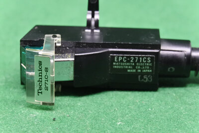

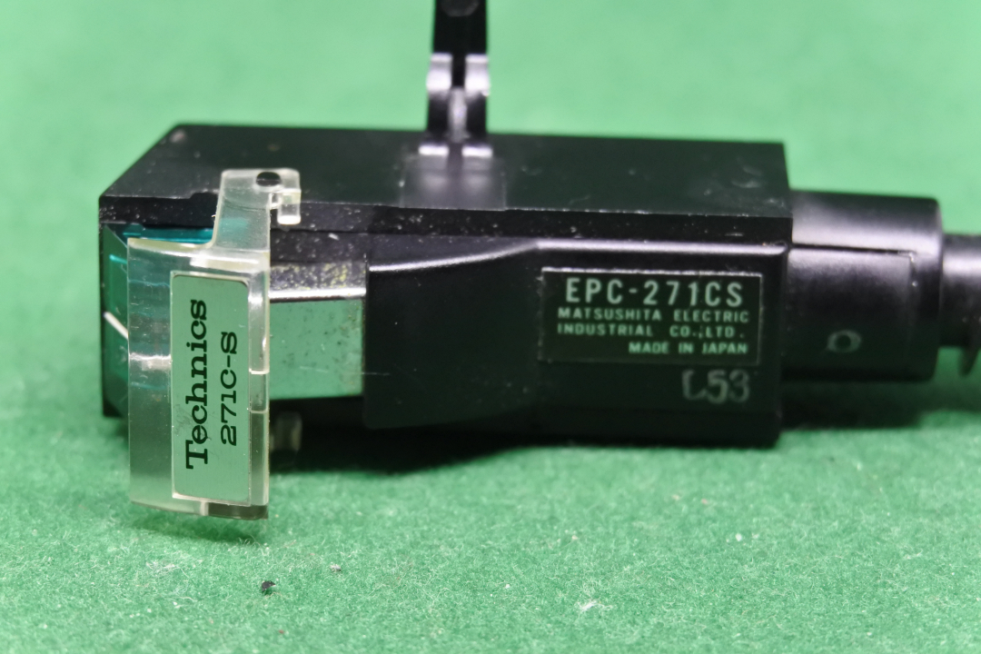

Wkładka gramofonowa Technics 271 C-S
- Cantilever
- Posty: 453
- Rejestracja: 13 gru 2017, 16:19
- Gramofon: Yamaha PX-3
- Lokalizacja: Gdynia
Nowa igła.
140zł z wysyłką.
140zł z wysyłką.
- Adam68
- Posty: 185
- Rejestracja: 07 sty 2018, 23:58
- Gramofon: Technics sl q-2
- Lokalizacja: Poznań
Re: Wkładka gramofonowa Technics 271 C-S
Jaka igła? I czy będzie odpowiednio ustawione do sl q2? Bo widzę, że headshell jest zintegrowany z wkładką.
- Posty: 45479
To jest nic innego jak EPC-270 w wersji ze zintegrowanym headshellem.
Chyba nie ma regulacji overhang, ale skoro to Technics to można zakładać że jest na sztywno ustawione pod ramiona Technics.
- Adam68
- Posty: 185
Dziękuję, domyślałem się, że to jest EPC 270, którą zresztą już mam, a nawet też kupiłem chyba od Cantilewera. Natomiast liczę, że oryginalny na sztywno ustawiony zestaw będzie najlepiej chodził - chodzi mi o mechanikę. Przeskakują mi płyty, które na Fonice nigdy mi nie przeskakiwały, swoją drogą - przy headshellu z EPC 270 akurat najmniej. W tym takie, które mam od nowości, angielskie, holenderskie wydania, i dobrze traktowane.
- Posty: 45479
Teoretycznie tak.
Elektrycznie też jest lepiej bo nie masz pinów z tyłu wkładki które musisz spinać kabelkami tylko bezpośrednio cienkie przewody wychodzą z headshella.
Tyle że masz na myśli "mechanikę" igły skoro piszesz o przeskokach?
No to jest kwestia zdolności igły do śledzenia rowka, a nie tego co jest "dalej"
Gubię się bo nie wiem teraz na której wkładce i gramofonie coś bardziej przeskakuje, a na którym układzie mniej.
- Adam68
- Posty: 185
Najmniej przeskakiwało na Bernardzie z emefką. Teraz w technicsie używam na zmianę trzech wkładek: EPC 270, Sure m75 oraz AT 13aev. I z tą pierwszą, z igłą - zamiennikiem, najlepiej chodzą płyty. Może to nie jest tylko kwestia igły/wspornika, ale także 1. większego nacisku stosowanego w tej wkładce 2. ciężaru wkładki, i jego rozłożenia i wynikających z tego konsekwencji dla pracy ramienia. Żaden ze mnie inżynier, więc proszę się nie śmiać, jesli plotę bzdury. Ale wydaje mi się, że ulokowanie środka ciężkości może mieć znaczenie.
- Posty: 45479
Tutaj warto by było tyle rzeczy sprawdzić zanim postawimy taki jednoznaczny osąd...
Niemniej wracając do tematu oferty - EPC-271 to coś lepszego niż EPC-270 dzięki integracji z headshellem właśnie.
Kosztem tego rozwiązania jest to że nie pobawimy się geometrią (chyba że ów headshell ma jednak regulację, ale to Cantilever musiałby sprawdzić).
