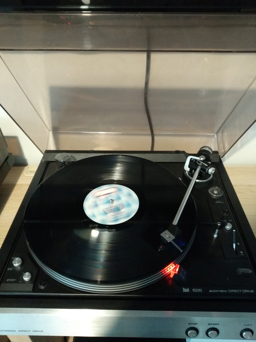

Kilka słów o samym urządzeniu:
Jest to gramofon w pełni automatyczny z ostatnich lat istnienia pierwszego wcielenia Duala: rok modelowy 1981. Obudowa jeszcze z typowym dla wcześniejszych modeli dużym, stalowym subchassis ale już z ramieniem ULM. W tamtych czasach było ono uważane za wspaniałe rozwiązanie, obecnie wielu traktuje to jako wadę, bo ogranicza wybór wkładek. Moim zdaniem zastosowana wkładka Ortofon ULM 55 jest naprawdę dobra i spełni wymagania nie tylko początkującego amatora winyli. Gramofon ma napęd bezpośredni (Direct Drive) oparty na silniku EDS-500, w którym do stabilizacji obrotów wykorzystywany jest generator impulsów znajdujący się w silniku, co w połączeniu z dużym talerzem (304mm) o konkretnej masie (1,4kg), zapewnia wysoką stabilność obrotów (producent podaje parametr wow/flutter na poziomie 0,03%). Napęd jest naprawdę cichy: deklarowany odstęp od zakłóceń to 75dB. Sterowanie jest zarówno elektroniczne (za pomocą przycisków na panelu przednim) jak i ręczne (w tym ręczna dźwignia opuszczania/podnoszenia ramienia).

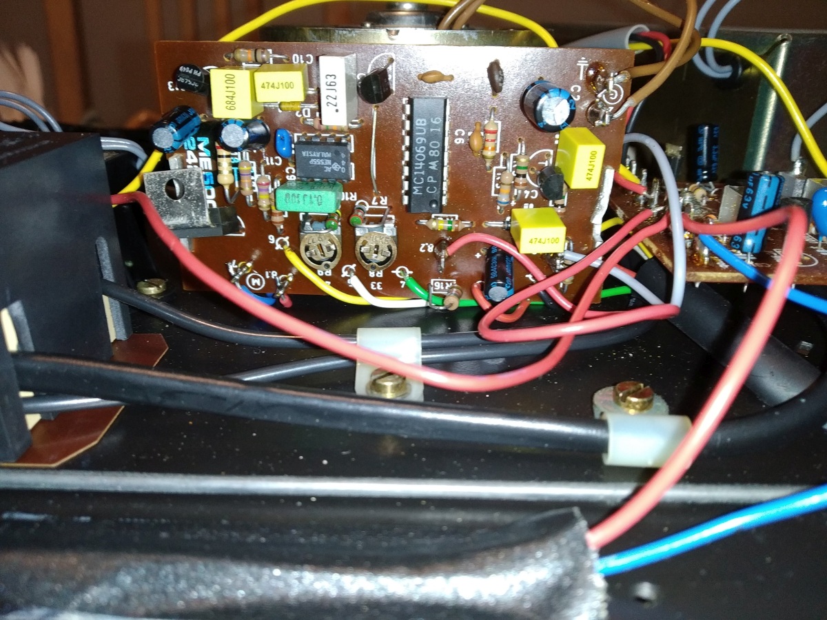

Gramofon jest po kompletnej rewitalizacji zarówno części mechanicznej jak i elektronicznej. Posłuży bez ingerencji we wnętrze wiele lat. Dla zainteresowanych lista wykonanych czynności:
Mechanika:
1. Wymiana smarowania zgodnie z instrukcją serwisową. Wymagało to rozebrania połączeń ruchomych, usunięcia starych środków smarnych i ponownego nasmarowania.
2. Naprawa automatyki. Poza wymianą słynnego Steuerpimpla, automatyka została wyregulowana.
3. Wymiana oleju tłumiącego opadanie windy.
4. Oryginalna pokrywa została przepolerowana ma jednak niewielki ubytek na tylnej ściance (ale jest on praktycznie niewidoczny).
Elektronika:
1. Wymiana kondensatorów elektrolitycznych. Część z nich wymieniona została na nowe elektrolity, część (mniejsze pojemności) na kondensatory foliowe. Wykonano zgrubną regulację obrotów. Silnik wchodzi na założone obroty bardzo szybko i nie ma problemów ze stabilnością
2. Wymiana kondensatorów przeciwzakłóceniowych.

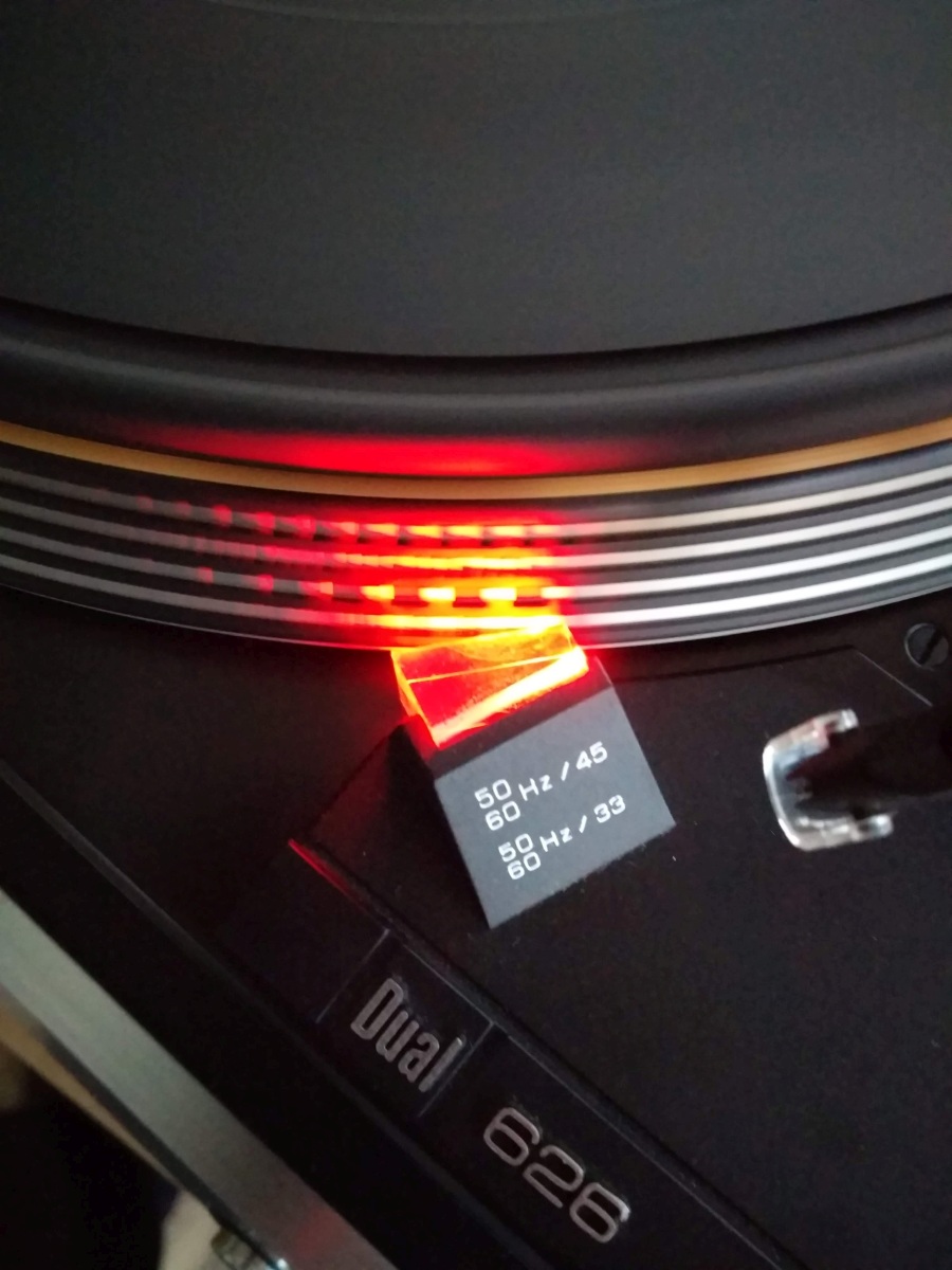

3. Wymiana diod LED stroboskopu. Stare były bardzo słabo widoczne nawet w świetle żarówek, aktualne pozwalają na weryfikację prędkości obrotowej w świetle dziennym.

Stroboskop:

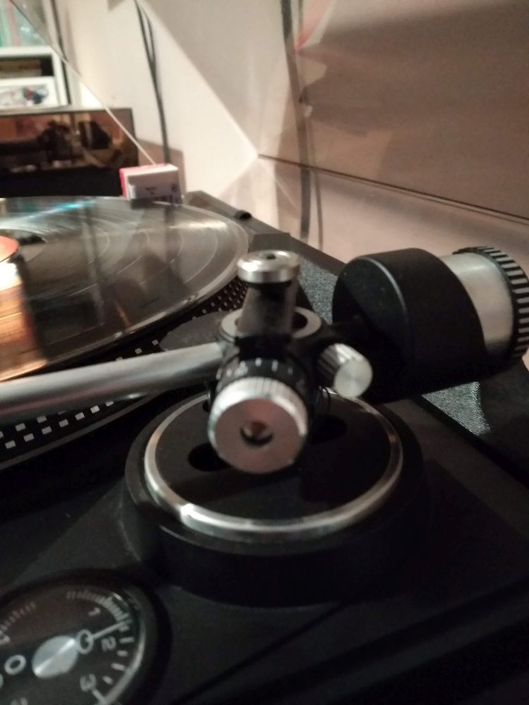

Wkładka z założona igłą OM 10
Płytka silnika
Wymienione kondensatory

Jeszcze kilka zdjęć:
Tu widać ubytek w pokrywie:
A tak jest on widoczny z góry:
I jeszcze filmik z działania automatyki, tudzież demonstracja stabilności obrotów:

Dodam jeszcze informacje dotyczący możliwości upgrade'u. Pakiet igieł OM pasujących do wkładki zainstalowanej w CS-626 jest szeroki i sięga najwyższej precyzji szlifów. I tak:
Stylus 20 - igła typu "Nude Elliptical", czyli goły diament o szlifie eliptycznym (odpowiada w ofercie aktualnej Ortofona 2M Blue)
Stylus 30 - igła typu "Nude Fine LIne", goły diament, szlif typu Fine Line (odpowiada w ofercie aktualnej Ortofona 2M Bronze)
Stylus 40 - igła typu "Nude Frytz Gyger 70", goły diament o szlifie zaprojektowanym bodajże prze Van den Hula; tu, brak odpowiednika w serii 2M, gdzie najwyższy model ma szlif Shibata. O różnicy między tymi dwoma nie mogę nic powiedzieć, bo przekracza to moją wiedzę. Może Wojtek coś by chciał dodać ale pewnie tu nie zagląda.
Tutaj: https://www.vinylengine.com/turntable_f ... hp?t=22894 wiele informacji o szlifach, w tym zdjęcia igieł wymienionych powyżej.
Ceny to odpowiednio: ok. 700zł, ok. 1150zl i ok. 1350zł. Jak widać można poszaleć ;)
