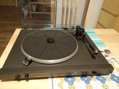

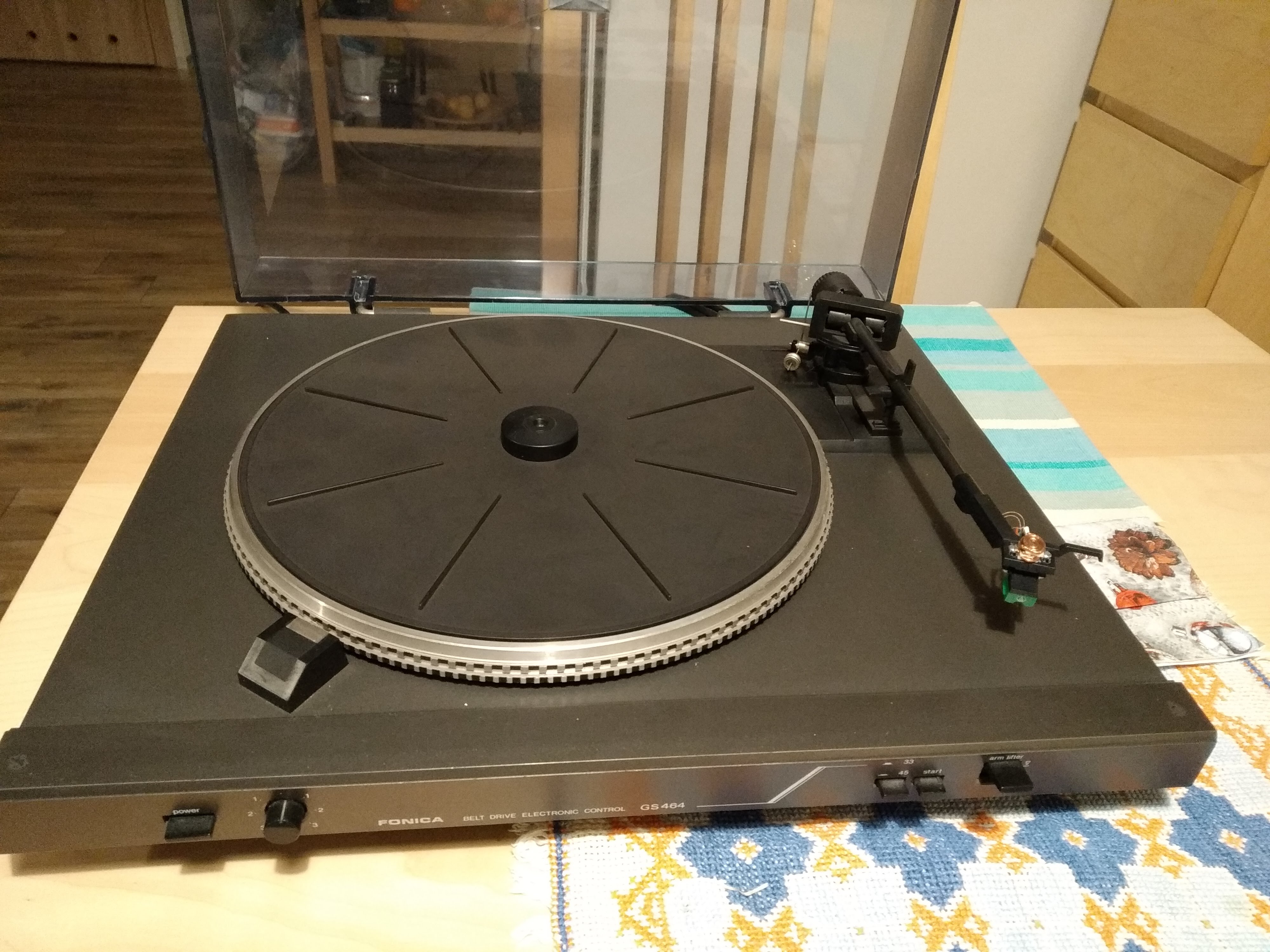

Sprzedam gramofon Unitra Fonica GS464. Jestem jego właścicielem od nowości, czyli od połowy lat 80'. Gramofon przeszedł gruntowną modernizację, co znacząco wpłynęło na jego walory brzmieniowe.

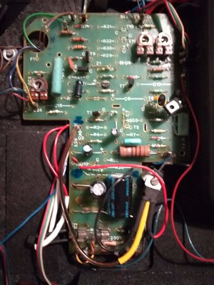

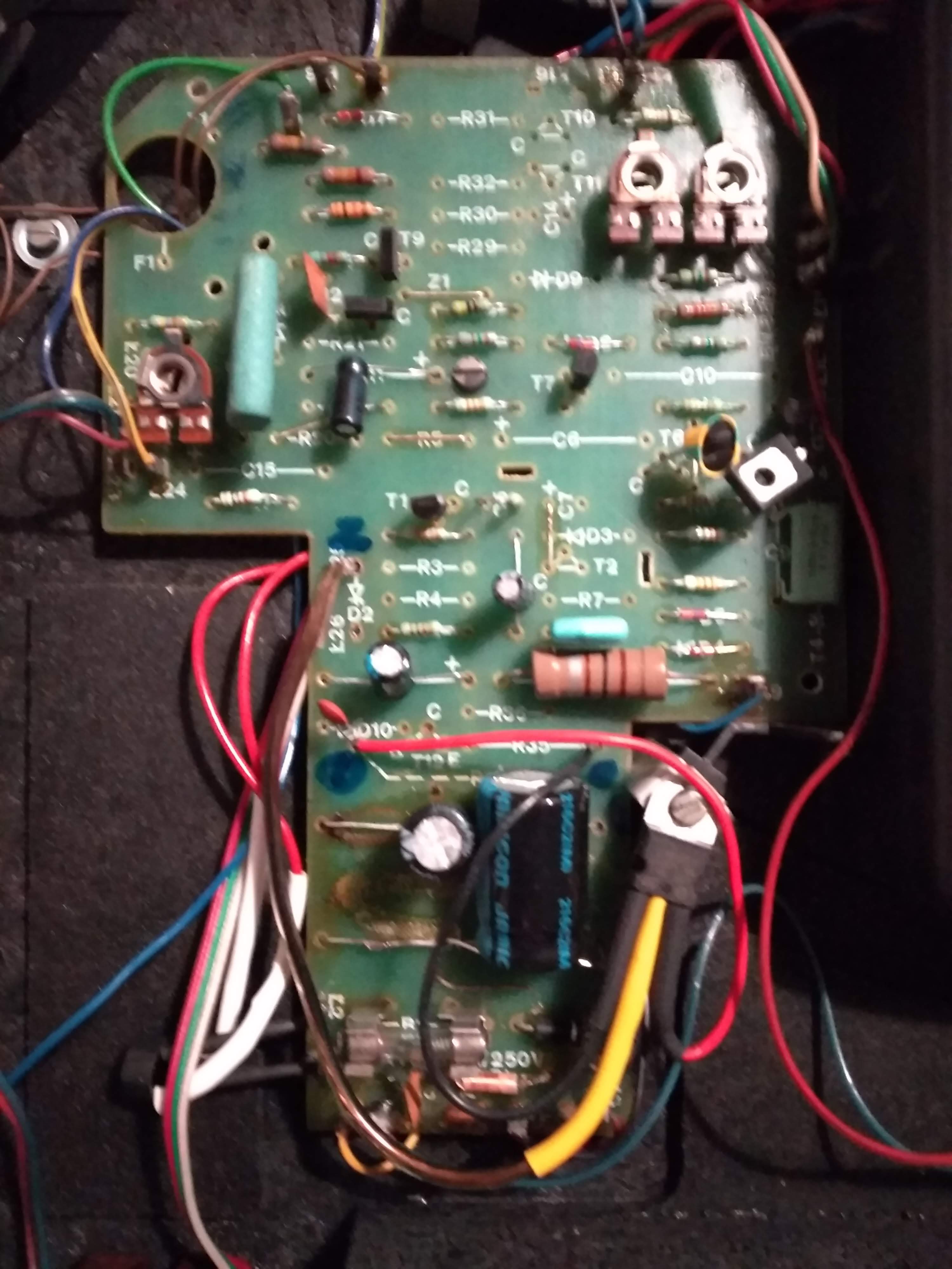

Poprawiona została stabilizacja obrotów. W układzie stabilizacji wymieniłem wszystkie kondensatory elektrolityczne, prostownik z diody na mostek Graetza oraz stabilizator napięcia z diody Zennera na układ scalony. Zamontowany jest nowy pasek napędowy. Talerz obraca się stabilnie i trzyma obroty.

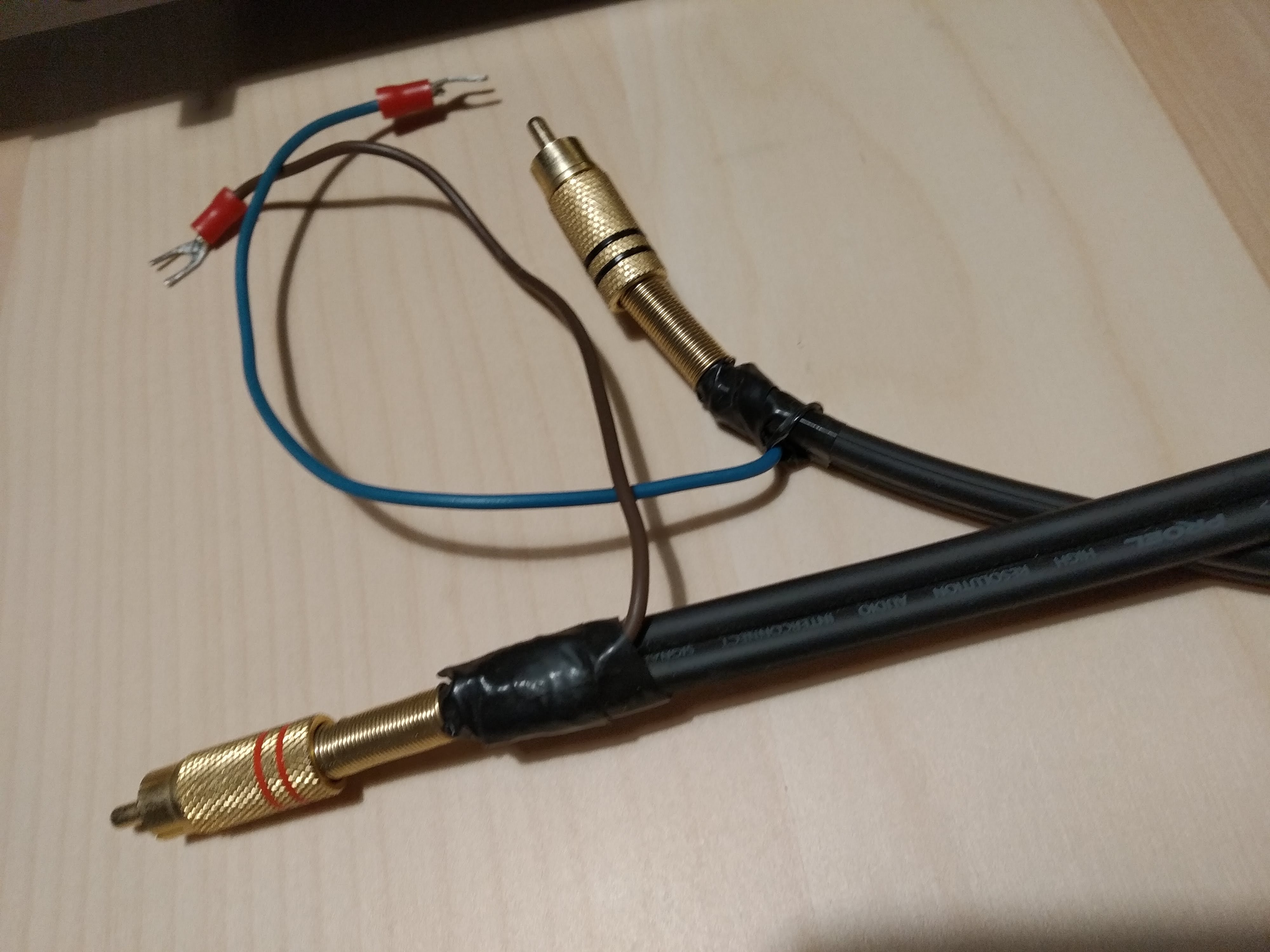

Wymieniłem kable sygnałowe (interkonekty) na kable z odseparowaną masą sygnałową o bardzo niskiej pojemności (21,2 pF/m) firmy Proel HPC305 i zastosowałem złocone wtyki CINCH.

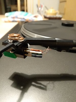

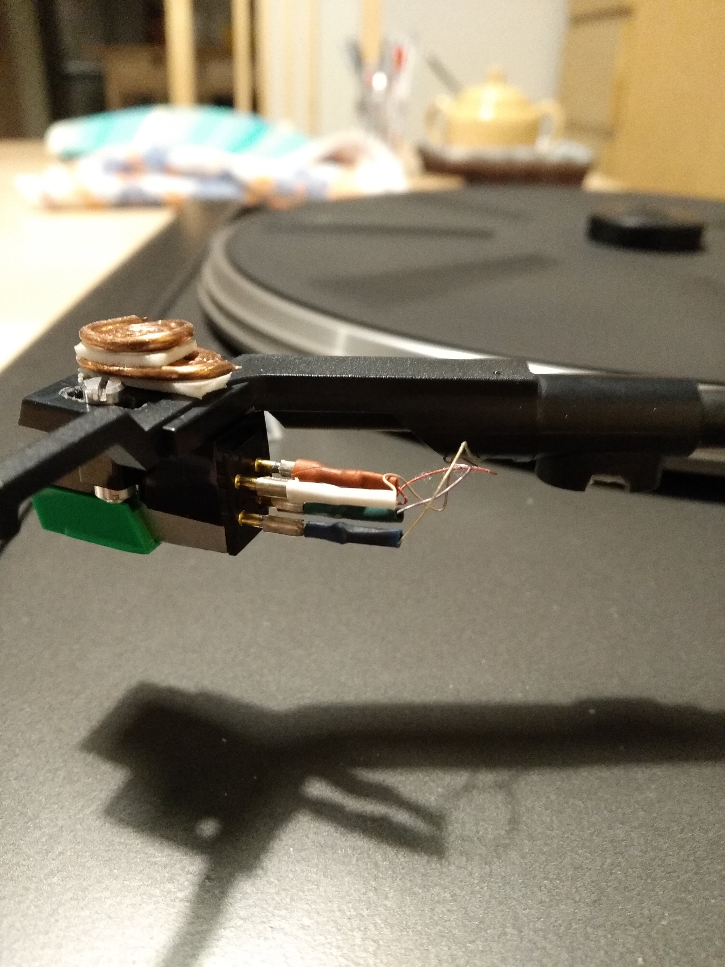

Wymieniłem przewody w ramieniu na wykonane z licy nawojowej 7x0,07mm. Wlutowałem nowe konektorki.
Zamontowana jest wkładka Audio Technica AT-95E z oryginalną igłą eliptyczną. Przebieg igły szacuję na ok. 100h zatem pogra jeszcze długo. Ponieważ wkładka jest znacznie lżejsza niż oryginalna MF trzeba było dociążyć ramię (zastosowałem drut miedziany ale stosowne i estetyczne odważniki można kupić za kilkanaście złotych). W koszyku powiększyłem otwory, co pozwala precyzyjnie ustawić wkładkę. W tej chwili ustawiona wg szablonu specjalnie wygenerowanego dla tego gramofonu (metoda Löfgren A) .

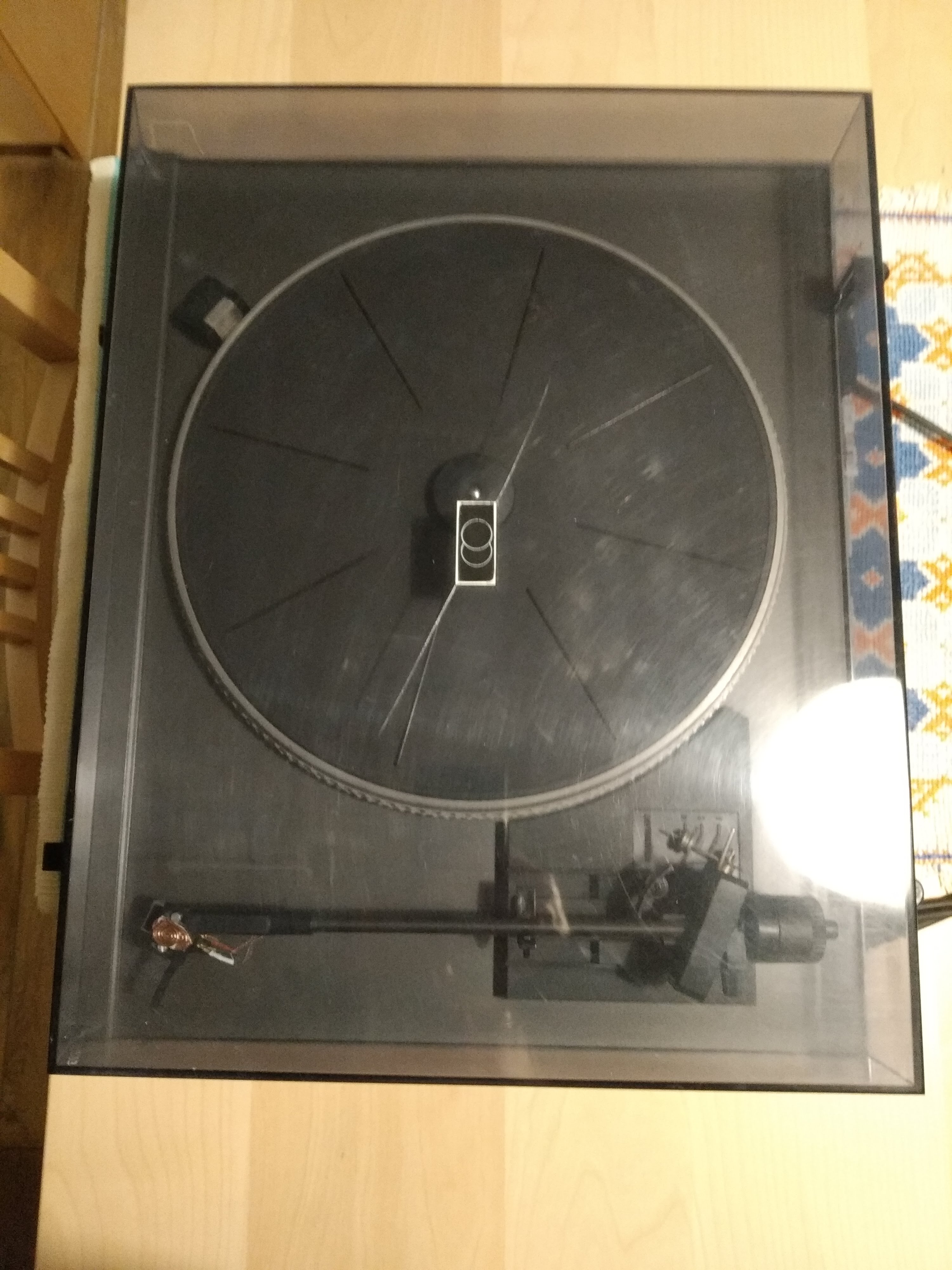

Gramofon jest w doskonałym stanie technicznym i dobrym wizualnym (niestety na pokrywie jest pęknięcie, taka uroda produktów PRLu, przydało by się też jej polerowanie).
