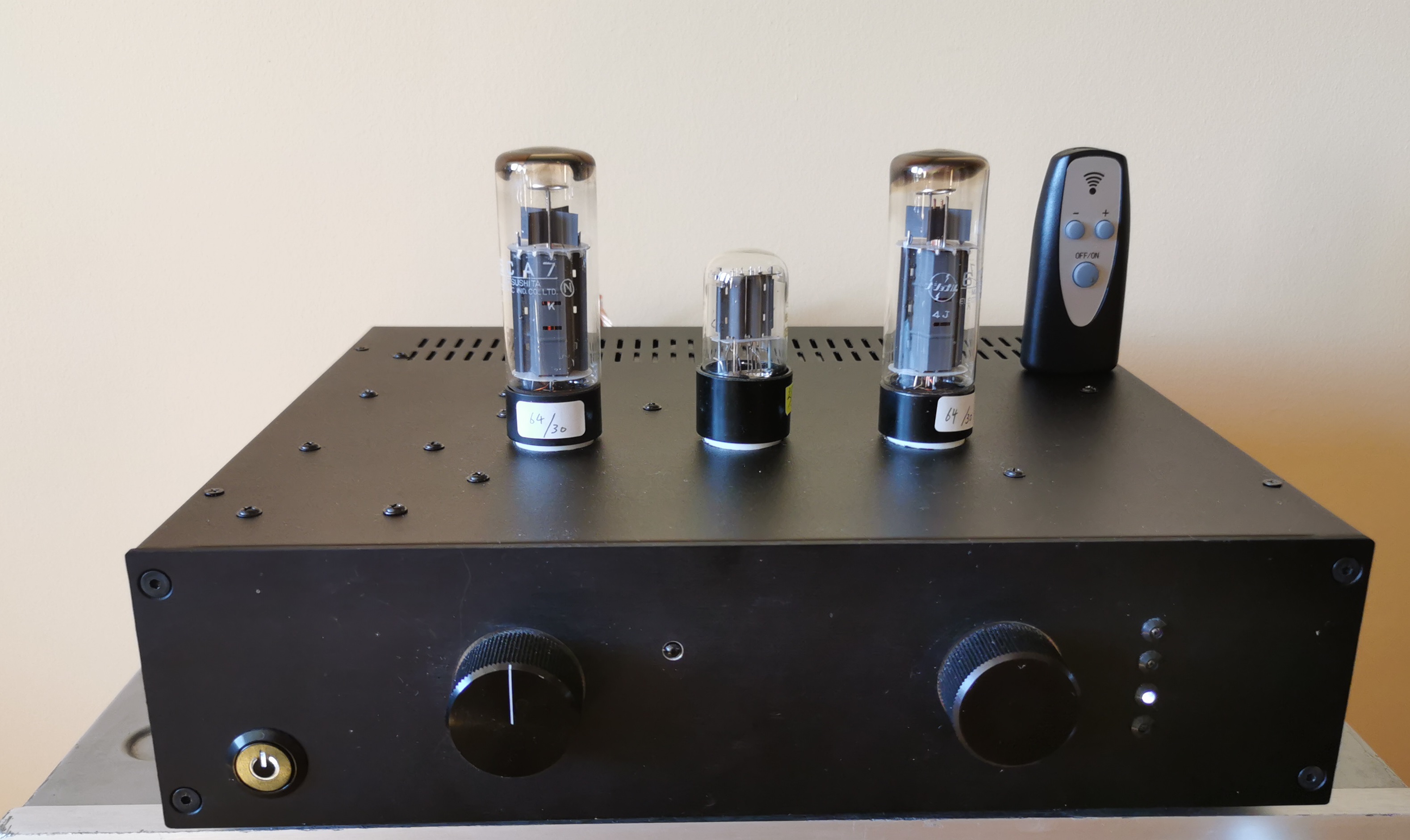

To już kolejna sztuka SE na EL34 i 6SL7 z zdalnym sterowaniem
Jeśli już nic się nie stopi, nie wybuchnie i nie zabuczy to za tydzień pojedzie do Płocka gdzie jest podobny model ale super, super kapryśny
Później będzie na sprzedaż. 2K1 złoty plus wysyłka
Chwilowo to model obiecany dla kolegi z pod Wrocławia.

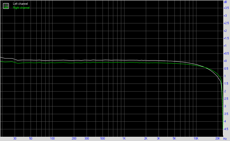

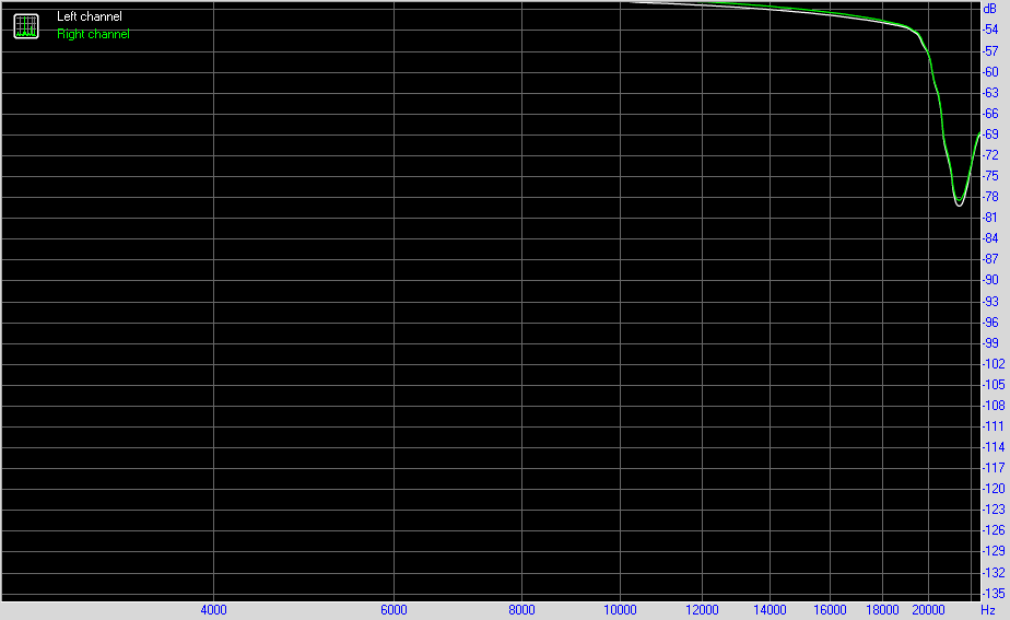

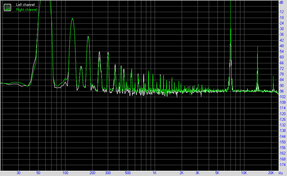

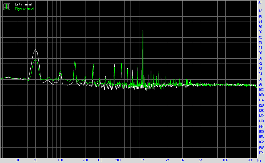

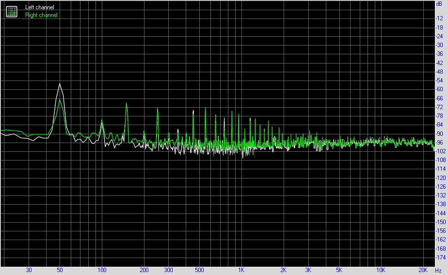

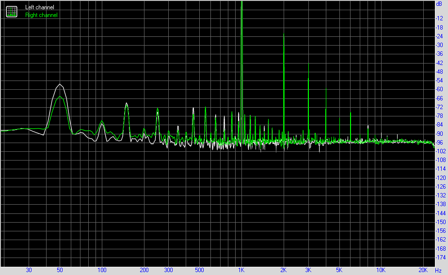

Zrobiłem pierwsze pomiary swoimi nowymi zabawkami i no ... słabo
Ciekawostka; Oprogramowanie i układ pomiarowy średnio nadaje się do małych mocy
Dla wzmacniacza SE na EL34 to prawie moc maksymalna, jak na wzmacniacz to słabo, ale jak na wzmacniacz lampowy jest lepiej niż dobrze, a ze względu na fakt iż jest to wzmacniacz SE lampowy to chciałbym zobaczyć lepsze wyniki
RightMark Audio Analyzer test report
Testing device 6SL7 + EL34 ZW 2
Sampling mode 24-bit, 48 kHz
Interface
Testing chain External loopback (line-out - line-in)
RMAA Version 6.4.5
20 Hz - 20 kHz filter ON
Normalize amplitude ON
Level change -2.7 dB / -2.9 dB
Mono mode OFF
Calibration singal, Hz 1000
Polarity correct/correct
Summary
Frequency response (from 40 Hz to 15 kHz), dB +0.08, -0.55 Good
Noise level, dB (A) -91.6 Very good
Dynamic range, dB (A) 91.5 Very good
THD, % 0.546 Poor
THD + Noise, dB (A) -43.0 Very poor
IMD + Noise, % 1.057 Poor
Stereo crosstalk, dB -0.7 Very poor
IMD at 10 kHz, % 0.422 Poor
General performance Average

- IMD (swept tones)
Left
Right
IMD + Noise at 5000 Hz,
0.60048
0.64231
IMD + Noise at 10000 Hz,
0.35506
0.37832
IMD + Noise at 15000 Hz,
0.27003
0.28406 - imdswept.png (5.96 KiB) Przejrzano 3761 razy
- Frequency response
Left
Right
From 20 Hz to 20 kHz, dB
-1.08, +0.23
-0.89, -0.04
From 40 Hz to 15 kHz, dB
-0.55, +0.08
-0.51, -0.08 - fr.png (6.52 KiB) Przejrzano 3761 razy

Re: Wielka wyprzedaż wzmacniaczy lampowych
Czyli mam wzmak very poor
dziwne bo mi gra very good
Muzyka, TV Republika i styka
- Posty: 45651
Tak jak napisał MISSE - jak na lampę to spoko wyniki.
Przecież nie o to chodzi w lampowcach żeby mieć mniejszy poziom zniekształceń niż na tranzystorze
No chyba że ktoś się późno budzi w temacie
- wydra
- Posty: 1666
- Rejestracja: 01 sty 2015, 19:32
- Gramofon: Lenco L236
Bo znieksztalcenia graja, a odpowiednie nawet bardzo przyjemnie. Przeciez igla na swoim zawieszeniu to tez generator znieksztalcen, bo po pobudzeniu nie zatrzyma sie odrazu jak laser czy tranzystor. Bedzie drgac i generowac znieksztalcenia, dlatego gra przyjemniej:)

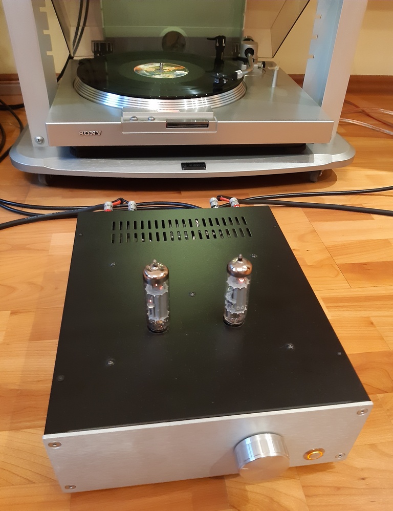

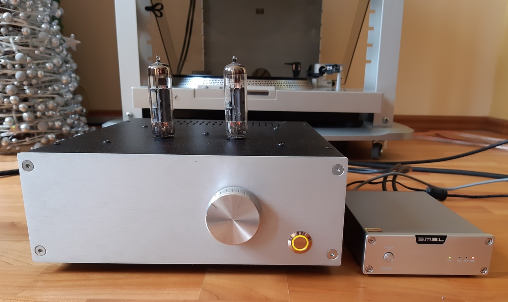

Dzięki wielkiej uprzejmości Marka, w dniu wczorajszym otrzymałem do testowania wzmacniacz SE na lampkach PCL86, maleństwo 2-3 W na kanał.
Najpierw podłączyłem mu źródło w postaci DAC-a Fiio Q1 i… rozczarowałem się. Dźwięk jak zza zasłony, słaby dół, słaba góra, dynamika nijaka. Z Fiio Q1 jestem zadowolony, od dawna używam go jako DAC + wzmacniacz słuchawkowy. Jako DAC z wyjściem liniowym nie dogadał się jednak z „lampką” - ewidentnie w tej konkurencji jest cienki.
Jako drugie źródło podłączyłem DAC S.M.S.L. Sanskirt 6th Anniversary Edition i tu już usłyszałem coś bardzo miłego: pełny dźwięk, dynamiczny, niosący energię. Dół ładnie wypełniony, to samo średnica, góra mniej ostra niż z tranzystora (Denon jak w moim podpisie), ewidentnie gładka i przyjemna, na pewno milsza w odbiorze.
W końcu podłączyłem gramofon (Shure M75 z nagim diamentem N91ED od Thakkera) przez przedwzmacniacz BuPhono i to jest dźwięk, jaki mi się podoba! Niska część pasma ładnie wypełniona – sprawdzam to przeważnie na Ride Across the River z płyty Brothers in Arms. Średnicy i wysokim nic nie mogę zarzucić.
To mój pierwszy kontakt z wzmacniaczem lampowym i teraz wiem, jaka ogólnie jest różnica między tranzystorem a lampą i dźwięk w takim wydaniu bardzo mi pasuje. Raczej w tym kierunku będę dążył.
Co mnie zaskoczyło, to wydajność tego wzmacniacza – gałka na 10:30 to już było całkiem głośno, a moc przecież niewielka. Dla mnie bardzo ok, no ale ja mebli muzyką nie przestawiam.
Dodam tylko na koniec, że głośniki to STX F-200n (katalogowo efektywność 90 dB), przewody Sommer Meridian 2x2,5mm2. Sprawdzę jeszcze jak będzie z głośnikami DIY CT193.
Wybaczcie, ale niczego nowego tu pewnie nie odkrywam, a do tego nie umiem opisywać wrażeń dźwiękowych.

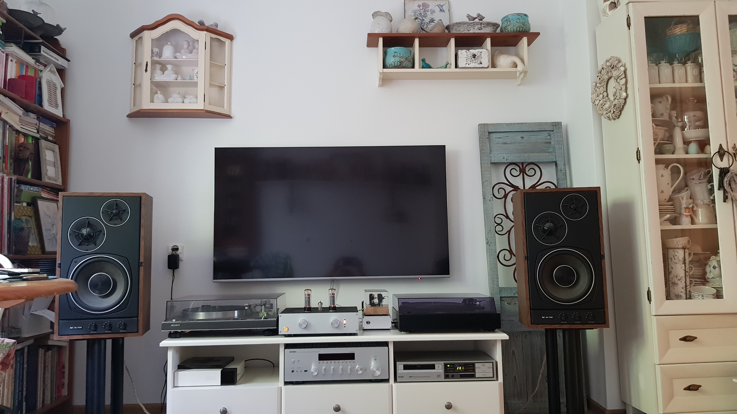

Marku Twoja lampa od kilku godzin ujeżdza nowe kolumny. Teraz to gra basem że ho ho. Mogę bardzo głośno słuchać i nic nie dudni
Muszę je jutro wypucować.
