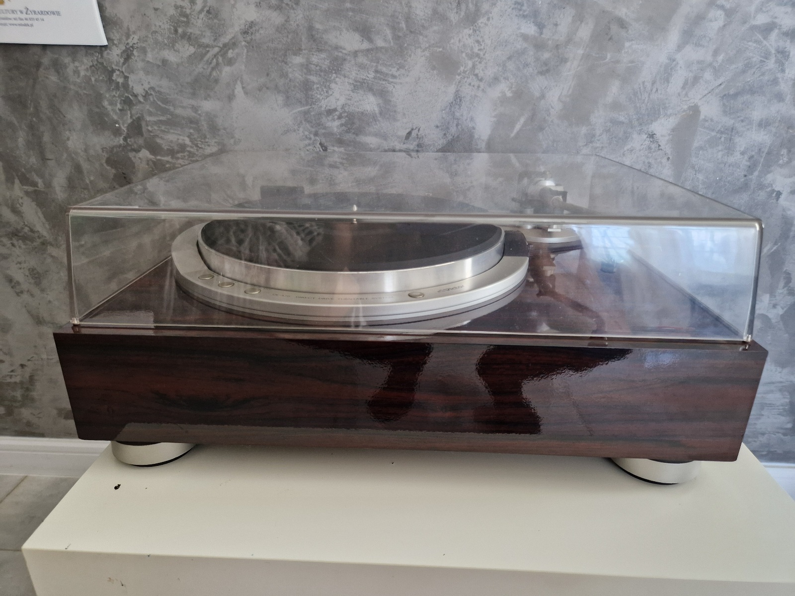

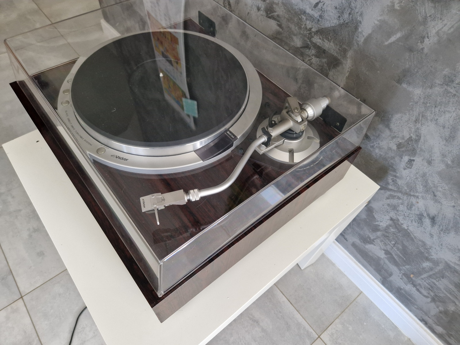

Witam.
A może Victor QL A-75 by dobrze wygładał u kogoś wśród sprzętu.W pełni sprawny najwyższy model gramofonu victor z serii - bez obsługi pompy próżniowej. Nad nim jest jeszcze QL-A 95 z podłączeniem do pompy (też taki szykuje)....
6600zl
https://www.olx.pl/d/oferta/gramofon-vi ... Zu0uF.html
6600zl

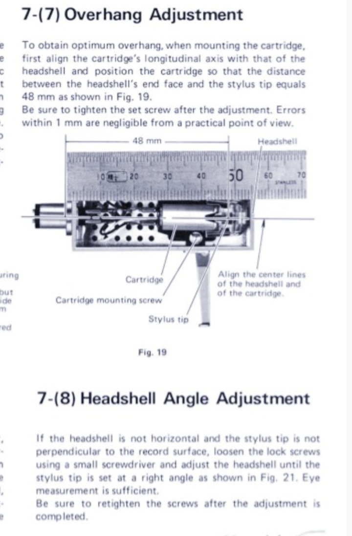

Co to za headshell?
- Posty: 45479
Re: Zaczarowany gaj-gramofony
Victor PH-8
Dzieki Wojtek, do czego ta skala na gorze?
- Posty: 45479
Overhang/przesięg, czyli dystans od kołnierza.

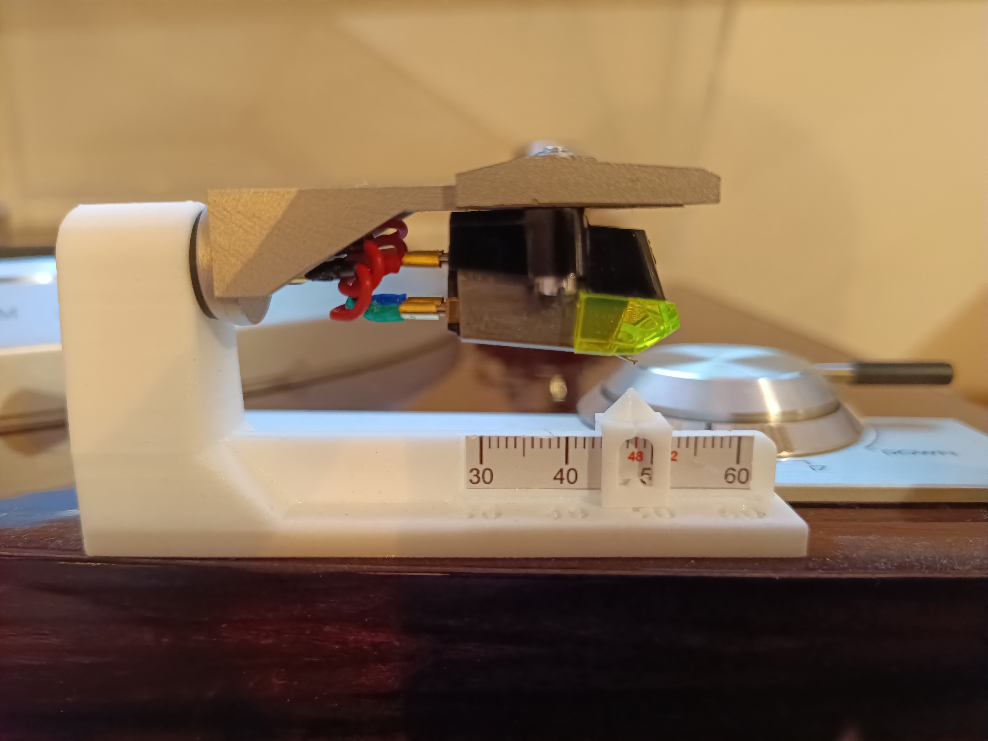

Thx.
Czyli cos w stylu tych naszych plastikowych wydruków od kinkyego, czy tak?
- domibobi
- Posty: 3462
- Gramofon: Sony PS-X65
- Lokalizacja: Kraków
Sam headshell pozwala to regulować przy zmianie wkładki na inną bez potrzeby użycia "naszych plastikowy wydruków".
No własnie nie bardzo sobie moge to wyobrazic, jak patrze na foty w necie. Podzialka jest na gorze a wkladka jest przymocowana do tej ruchomej czesci i miara jest pokazywana od tylnego boku tej czesci ruchomej. A overhang jest podawany od tipu igly do kołnierza przecież
- Posty: 45479
Mam akurat takiego gołego PH-8 pod ręką i już tłumaczę.
Skala wyznacza dystans między kołnierzem, a środkiem otworów montażowych na śrubki.
Czyli, jeśli mamy ruchomy element na pozycji przecinającej kreskę 40 to mamy dokładnie 40mm od kołnierza po śruby.
Po montażu wkładki dystans śruba-igłą jest stały.
Jak zsumujesz jeden i drugi dystans to będziesz miał wynik od kołnierza po igłę.
Całkiem sprytne
Całkiem sprytne
Zara, zara, niech ja cie dobrze zrozumię...Chcesz powiedziec ze de facto ta podzialka nie pokazuje odleglosci od kołnierza do miejsca w ktorym ta ruchoma czesc pokazuje miejsce na skali tylko do srubek (mniej wiecej tam gdzie fingerlift)? Jesli tak to troche to mylące na pierwszy rzut oka jesli sie nie wie. Potem juz ok jak sie skuma zasade dzialania. Mierzyles miarką czy rzeczywiscie tak jest, Wojtku?
U mnie tak to wyglądaMawis pisze: ↑20 kwie 2024, 18:20Zara, zara, niech ja cie dobrze zrozumię...Chcesz powiedziec ze de facto ta podzialka nie pokazuje odleglosci od kołnierza do miejsca w ktorym ta ruchoma czesc pokazuje miejsce na skali tylko do srubek (mniej wiecej tam gdzie fingerlift)? Jesli tak to troche to mylące na pierwszy rzut oka jesli sie nie wie. Potem juz ok jak sie skuma zasade dzialania. Mierzyles miarką czy rzeczywiscie tak jest, Wojtku?
Dzieki Marcin. Ale to w takim razie inaczej jest niz Wojtek wyjasnial bo śrubki masz na wysokosci 40 na tym naszym plastiku a ta ruchoma czesc koszyka pokazuje 37. Wiec albo inaczej to jednak dziala albo ja błednie rozumuję....MacPhisto pisze: ↑20 kwie 2024, 20:23U mnie tak to wyglądaMawis pisze: ↑20 kwie 2024, 18:20Zara, zara, niech ja cie dobrze zrozumię...Chcesz powiedziec ze de facto ta podzialka nie pokazuje odleglosci od kołnierza do miejsca w ktorym ta ruchoma czesc pokazuje miejsce na skali tylko do srubek (mniej wiecej tam gdzie fingerlift)? Jesli tak to troche to mylące na pierwszy rzut oka jesli sie nie wie. Potem juz ok jak sie skuma zasade dzialania. Mierzyles miarką czy rzeczywiscie tak jest, Wojtku?gra to chyba jest ok
Hmmm, no ja ustawiałem względem igły.Mawis pisze: ↑20 kwie 2024, 20:40Dzieki Marcin. Ale to w takim razie inaczej jest niz Wojtek wyjasnial bo śrubki masz na wysokosci 40 na tym naszym plastiku a ta ruchoma czesc koszyka pokazuje 37. Wiec albo inaczej to jednak dziala albo ja błednie rozumuję....MacPhisto pisze: ↑20 kwie 2024, 20:23U mnie tak to wyglądaMawis pisze: ↑20 kwie 2024, 18:20Zara, zara, niech ja cie dobrze zrozumię...Chcesz powiedziec ze de facto ta podzialka nie pokazuje odleglosci od kołnierza do miejsca w ktorym ta ruchoma czesc pokazuje miejsce na skali tylko do srubek (mniej wiecej tam gdzie fingerlift)? Jesli tak to troche to mylące na pierwszy rzut oka jesli sie nie wie. Potem juz ok jak sie skuma zasade dzialania. Mierzyles miarką czy rzeczywiscie tak jest, Wojtku?gra to chyba jest ok
No tak, i ty masz dobrze. Ja tez wg. instrukcji ustawiam. Natomiast intryguje mnie zasada dzialania tego headshela i tej podzialki...MacPhisto pisze: ↑20 kwie 2024, 21:29Hmmm, no ja ustawiałem względem igły.
Tak, przyłożyłem linijkę.Mawis pisze: ↑20 kwie 2024, 18:20Mierzyles miarką czy rzeczywiscie tak jest, Wojtku?
Rozbawiło mnie to pytanie
Nie, nie jest inaczej, bo nie może być.Mawis pisze: ↑20 kwie 2024, 20:40Ale to w takim razie inaczej jest niz Wojtek wyjasnial
Jak u MacPhisto masz wg skali dystans 37.5mm to taki jest dystans od kołnierza po śruby.
To na prawdę nie jest trudne do zrozumienia.
