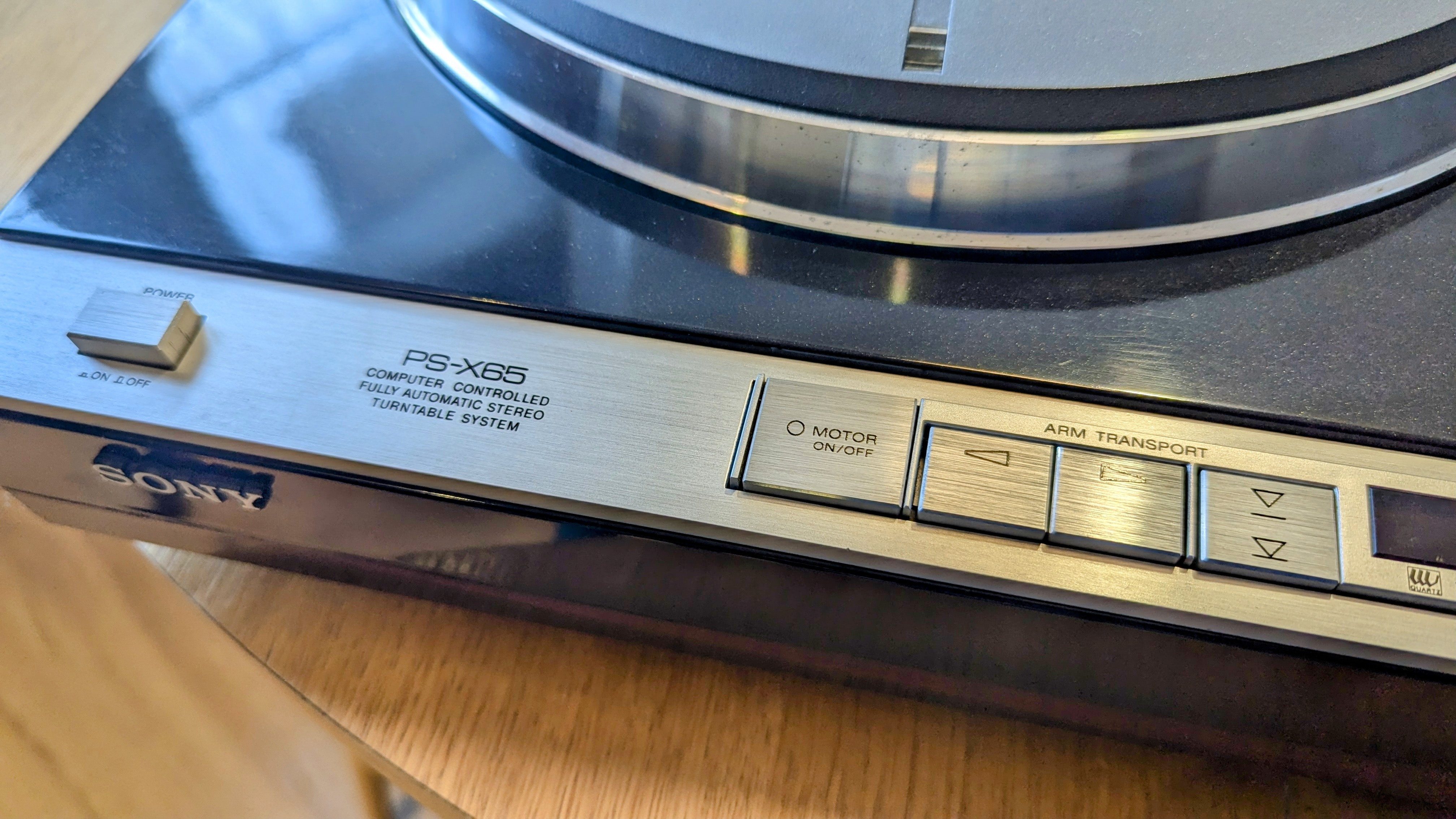

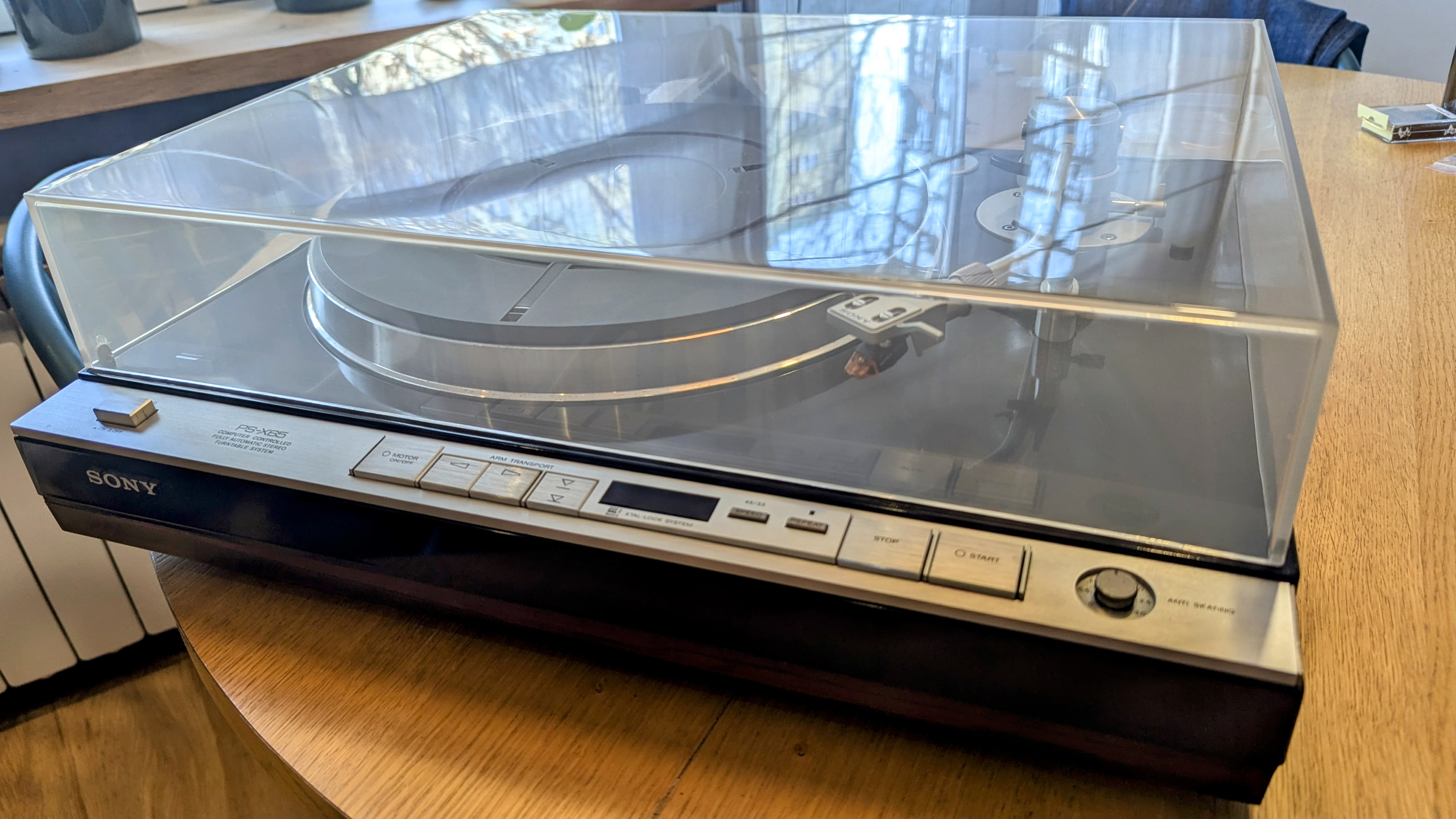

W skład przedmiotowej oferty sprzedażowej wchodzi:
Gramofon Sony PS X-65
Pełen automat z silnikiem DD wyposażonym w blokadę kwarcową i ramieniem sterowanym komputerowo. Oprócz automatycznej obsługi - możliwość obsługi manualnej.
Koszyk Sony SH-165
Wykonanie w technice odlewu aluminiowego.

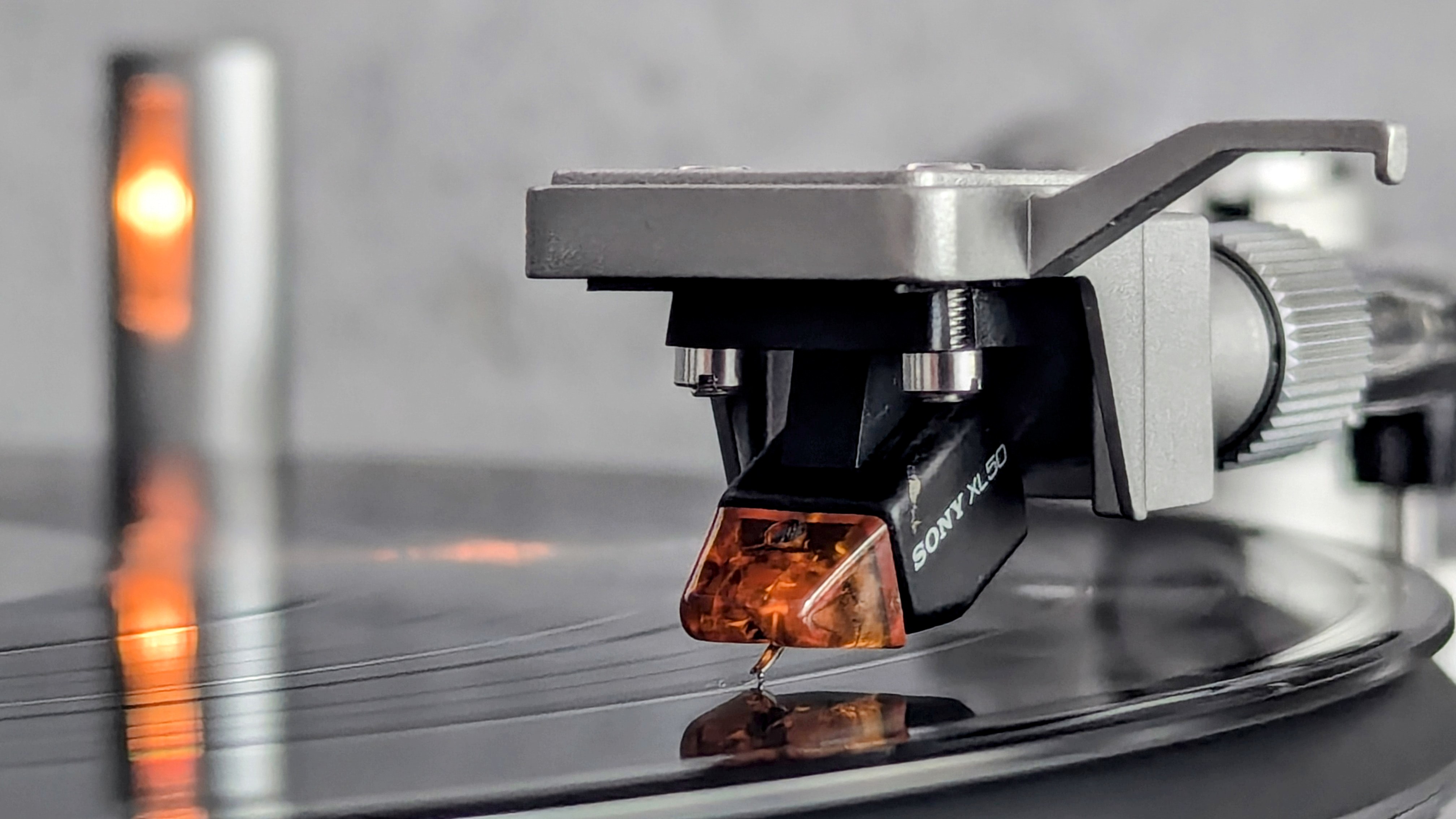

Wkładka Sony XL-50
Wkładka typu MM z nowym zamiennikiem eliptycznym Tonar.
Ori krążek do singli Sony
Made in Japan ;)

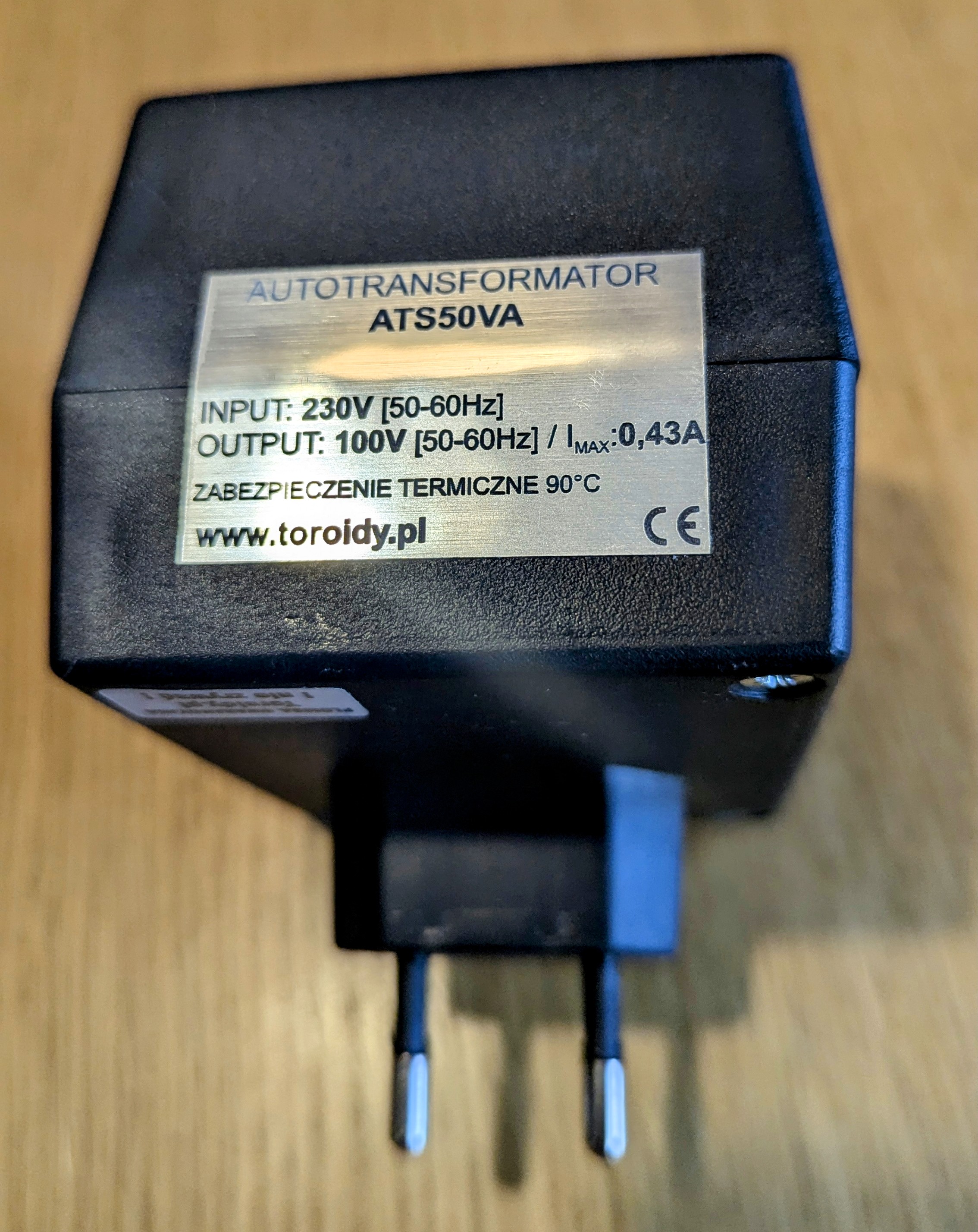

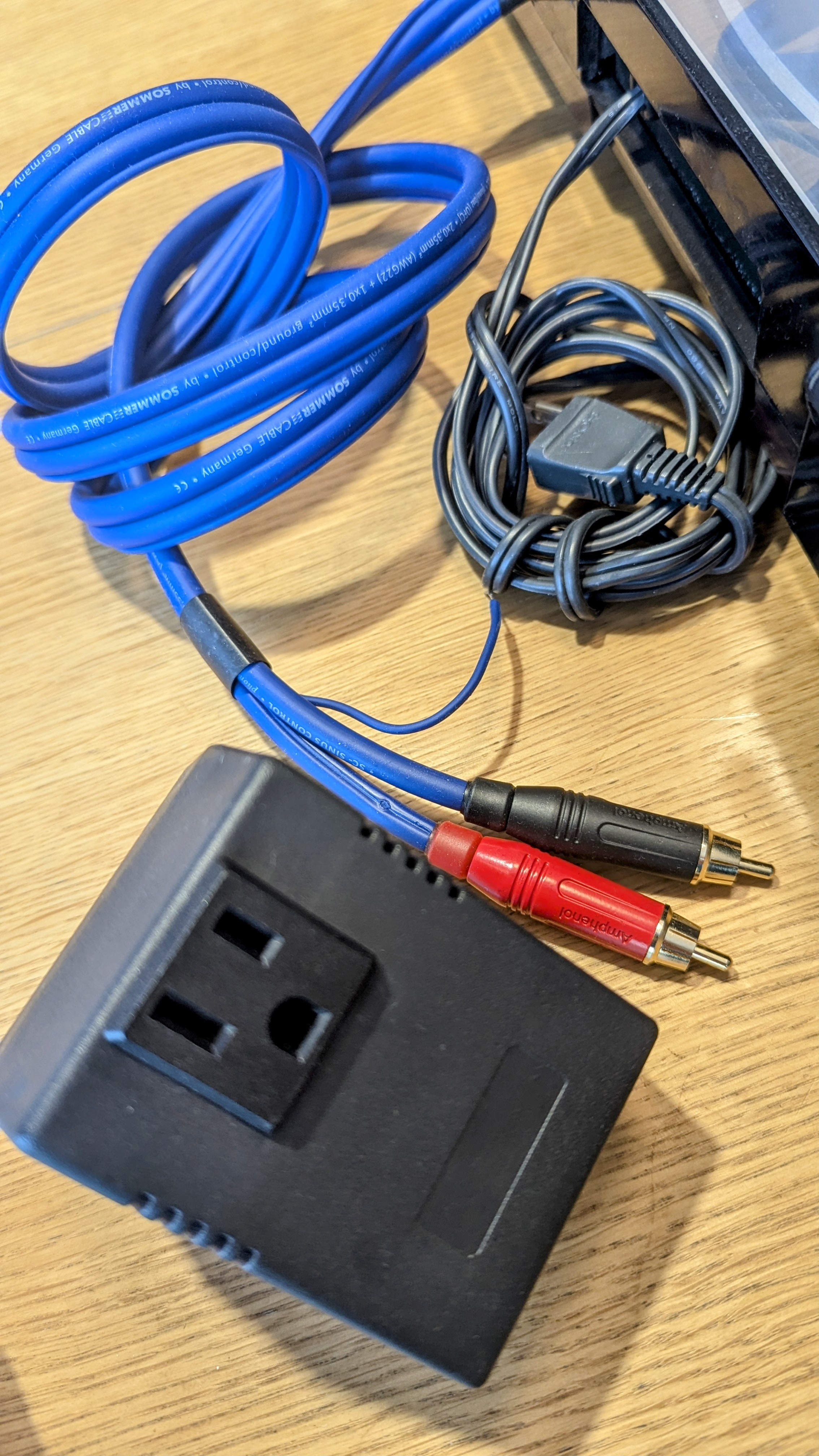

Autotransformator ATS50VA
Zmodyfikowany na 100V zgodnie ze wymogami gramofonu.

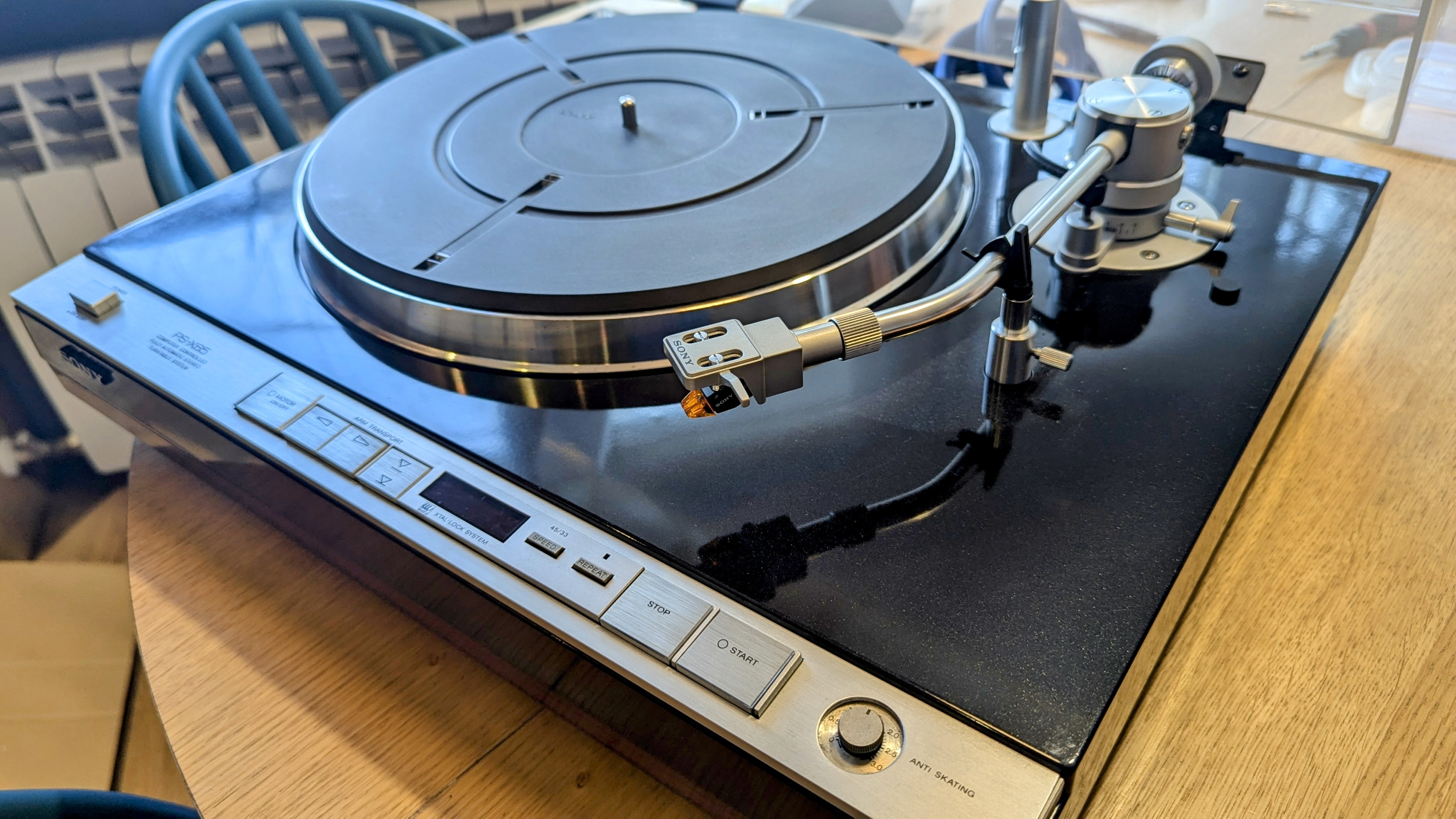

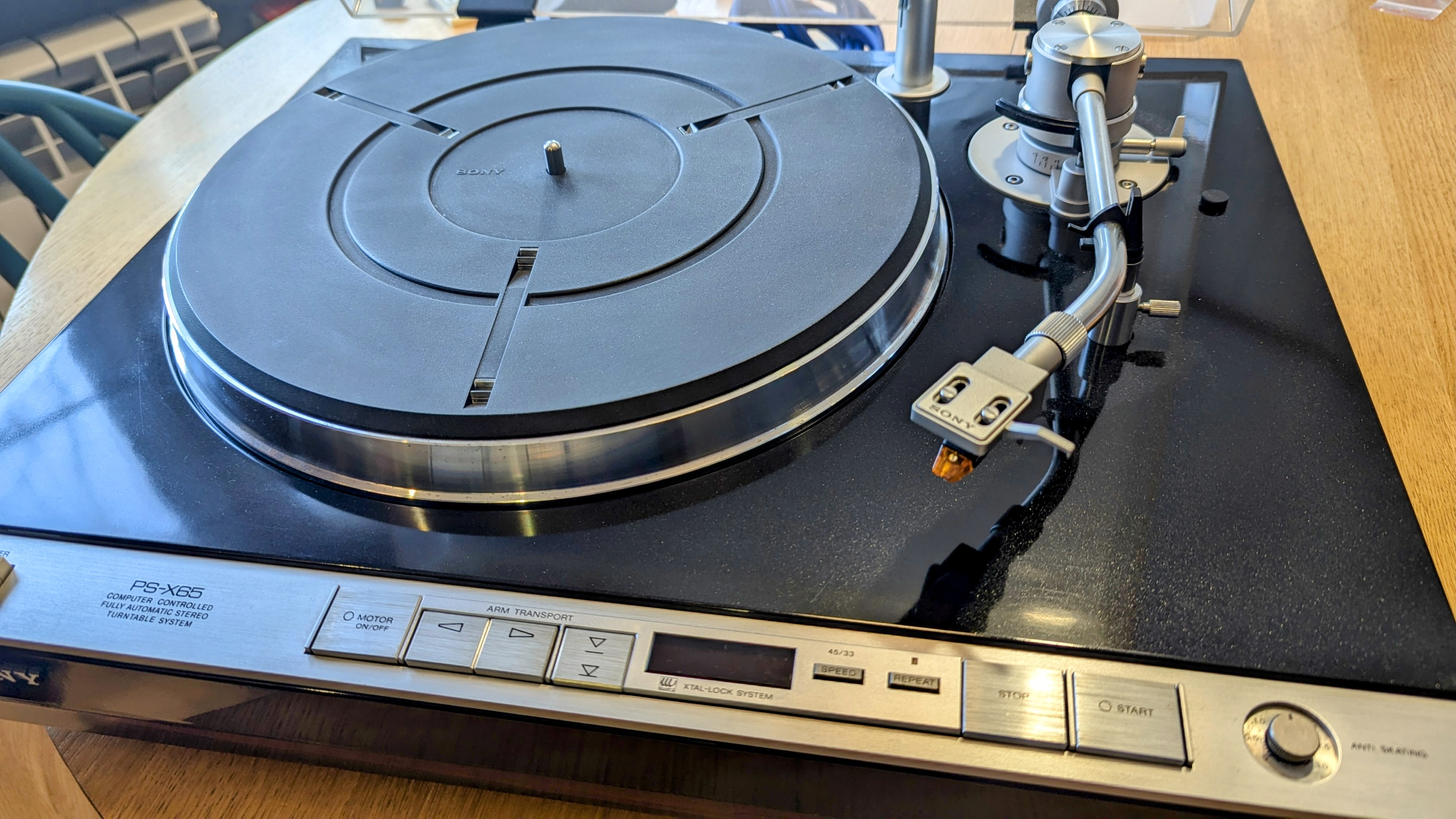

Gramofon po przebyciu drogi morskiej z Japonii został poddany serwisowi w ŁDŁ Elektronika (nasz forumowy kolega Łukasz - Ukaniu). W telegraficznym skrócie lista pozycji serwisowych. Mam nadzieję, że nic tu nie pomyliłem - niektóre pozycję są dla mnie mało zrozumiałe ;)
Silnik talerza - czyszczenie, poprawa-wymiana uszczelnienia, dołożenie sprężynki uziemienia talerza, polerowanie osi. smarowanie, oczyszczenie magnesu z opiłków.

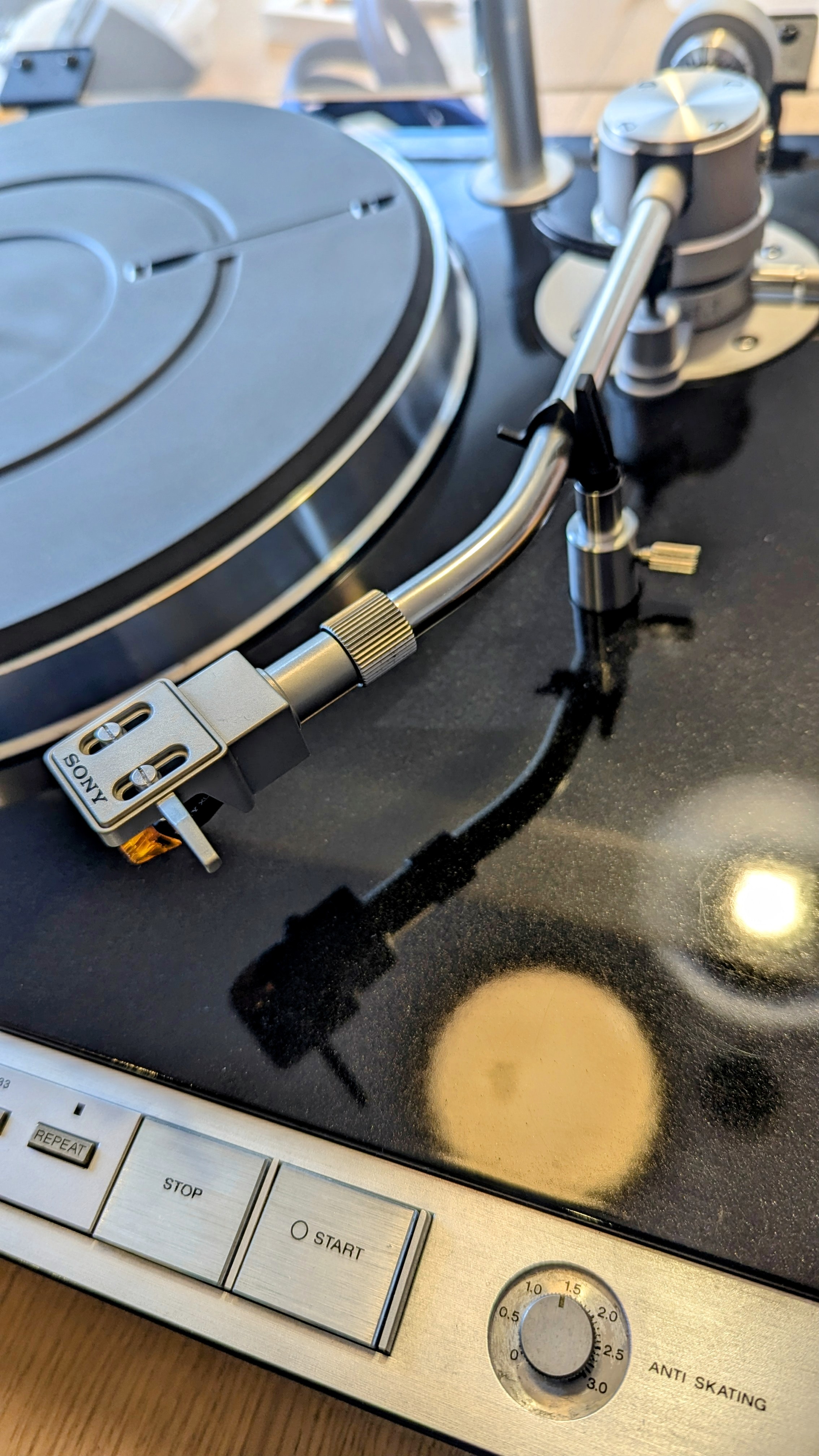

Ramie - mycie łożysk ruchu horyzontalnego, regulacja, wymiana okablowania na litz 8x0,05, poprawa geometrii podstaw mocujących do plinty. Czyszczenie i smarowanie układu regulacji wysokości, regulacja kąta położenia gniazda headshell'a.
Automatyka - czyszczenie, smarowanie, regulacja położenia czujnika ruchu ramienia, poprawa prowadzenia kabli od napędu, lakierowanie cewek napędu.
Dodatkowe - wymiana przewodów wyjściowych na Sommer Sinus Control z wtykami Amphenol, powiększenie otworów w obudowie, modyfikacja uchwytów, mycie przednich paneli, mycie dekli dolnych, regulacje położenia klawiszy i gałek.
Elektronika - wymiana kondensatorów elektrolitycznych, wymagane naprawy wad sterowania, wzmacniacz operacyjny, potencjometry, regulacja sterowania silnika - wzmocnienie układu z czujnikami halla i niezrównoważenie prądu cewek silnika, parametry pętli PLL automatyki - sygnały z czujnika położenia, z czujnika startu, niezrównoważenie prądu napędu horyzontalnego silnika ramienia.

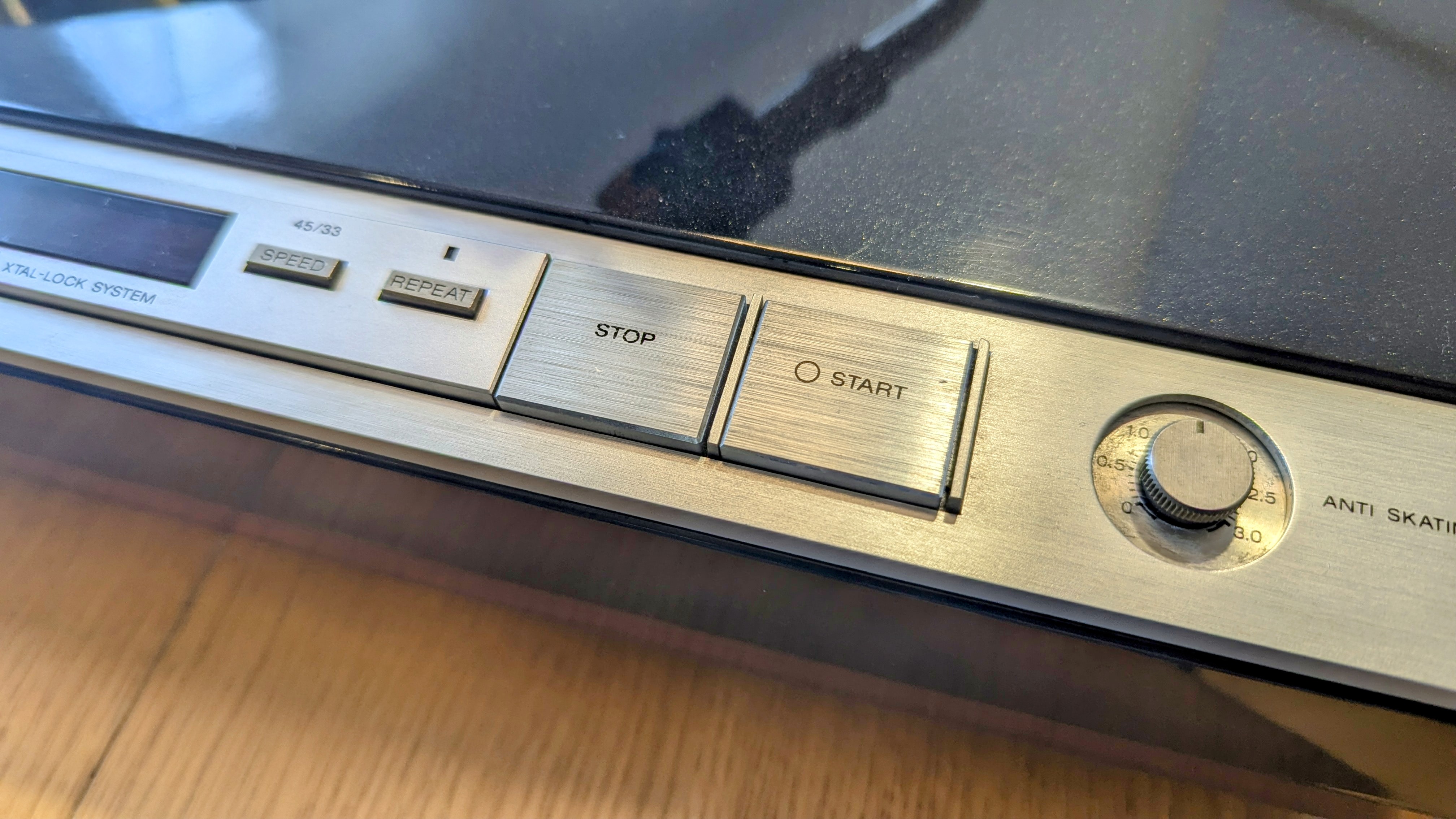

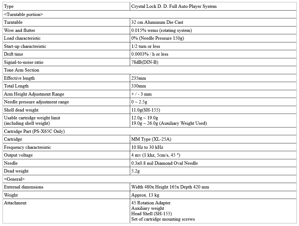

Uwagi:
- Ogólny stan wizualny bardzo dobry.
- Oryginalna pokrywa, poddana została renowacji - obecnie całkowity brak jakichkolwiek rysek - natomiast nie udało jej się doprowadzić do przeźroczystości - patrz zdjęcia. Posiadam zamiennik obudowy z drobnymi śladami użytkowania, który dołączony będzie do drugie sprzedawanego przeze mnie - dopuszczam ewentualną zamianę między egzemplarzami. Nową pokrywę (jakby te wizualnie były nie do zaakceptowania) można również zakupić u naszego forumowego kolegi Marka (Peliks).
- Brak extra przeciwwagi.
- Niedoskonałości wizualne wokół zagłębienia pokrętła antyskatingu.
