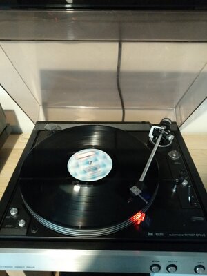

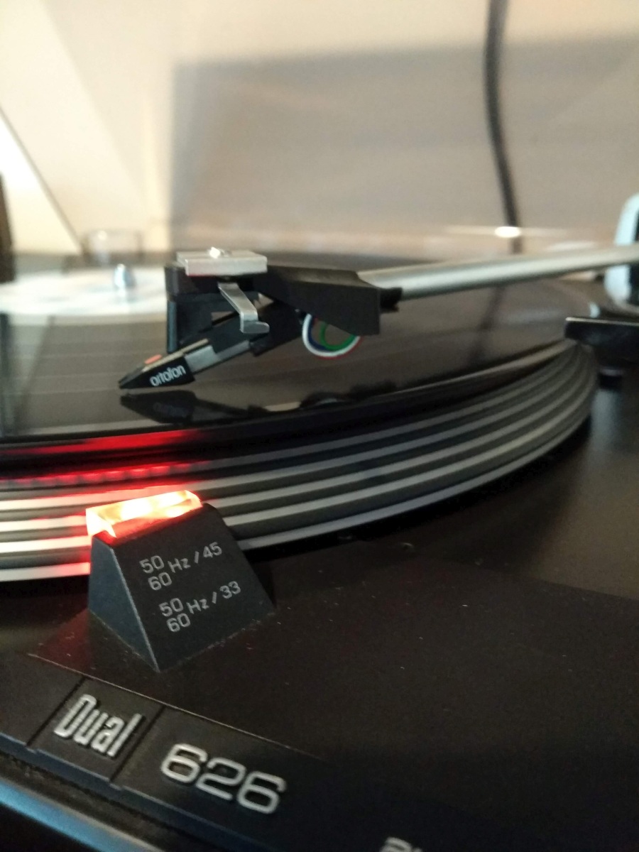

Jest to gramofon w pełni automatyczny z ostatnich lat istnienia pierwszego wcielenia Duala: rok modelowy 1981. Obudowa jeszcze z typowym dla wcześniejszych modeli dużym, stalowym subchassis ale już z ramieniem ULM. W tamtych czasach było ono uważane za wspaniałe rozwiązanie, obecnie wielu traktuje to jako wadę, bo ogranicza wybór wkładek. Moim zdaniem zastosowana wkładka Ortofon ULM 55 jest naprawdę dobra i spełni wymagania nie tylko początkującego amatora winyli. Gramofon ma napęd bezpośredni (Direct Drive) oparty na silniku EDS-500, w którym do stabilizacji obrotów wykorzystywany jest generator impulsów znajdujący się w silniku, co w połączeniu z dużym talerzem (304mm) o konkretnej masie (1,4kg), zapewnia wysoką stabilność obrotów (producent podaje parametr wow/flutter na poziomie 0,03%). Napęd jest naprawdę cichy: deklarowany odstęp od zakłóceń to 75dB. Sterowanie jest zarówno elektroniczne (za pomocą przycisków na panelu przednim) jak i ręczne (w tym ręczna dźwignia opuszczania/podnoszenia ramienia).
Gramofon jest po kompletnej rewitalizacji zarówno części mechanicznej jak i elektronicznej. Posłuży bez ingerencji we wnętrze wiele lat. Dla zainteresowanych lista wykonanych czynności:
Mechanika:
1. Wymiana smarowania zgodnie z instrukcją serwisową. Wymagało to rozebrania połączeń ruchomych, usunięcia starych środków smarnych i ponownego nasmarowania.
2. Naprawa automatyki. Poza wymianą słynnego Steuerpimpla, automatyka została wyregulowana.
3. Wymiana oleju tłumiącego opadanie windy.
4. Oryginalna pokrywa została przepolerowana ma jednak niewielki ubytek na tylnej ściance (ale jest on praktycznie niewidoczny).

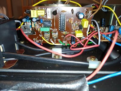

Elektronika:

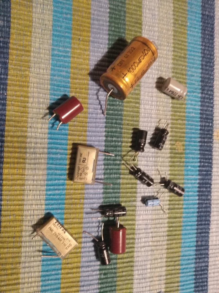

1. Wymiana kondensatorów elektrolitycznych. Część z nich wymieniona została na nowe elektrolity, część (mniejsze pojemności) na kondensatory foliowe. Wykonano zgrubną regulację obrotów. Silnik wchodzi na założone obroty bardzo szybko i nie ma problemów ze stabilnością
2. Wymiana kondensatorów przeciwzakłóceniowych.

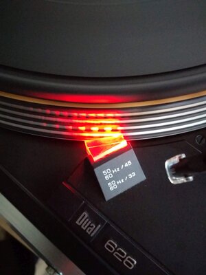

3. Wymiana diod LED stroboskopu. Stare były bardzo słabo widoczne nawet w świetle żarówek, aktualne pozwalają na weryfikację prędkości obrotowej w świetle dziennym.

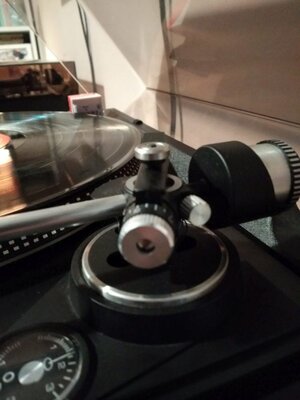

Gramofon sprawdziłem z nową, oryginalną igłą Ortofon OM10. Zastosowanie tej igły wymaga podklejenia wkładki kawałkiem taśmy celem zlikwidowania minimalnego luzu. Zaletą tego rozwiązania jest wykorzystanie oryginalnej igły Ortofona o odpowiedniej podatności (25um/mN) przy akceptowalnych kosztach (180zł). W tej wersji cena gramofonu to 580zł.
Mogę także sprzedać gramofon bez igły, wówczas jest do wzięcia za 400zł.
Na życzenie kupującego mogę także wymienić okablowanie na wersję z odseparowaną masą sygnałową i złoconymi wtykami RCA (cena zależy od rodzaju kabla i wtyków). Obecnie kabel jest oryginalny, wymieniłem tylko wtyki.
Odbiór najchętniej osobisty (Świętochłowice) ale mogę wysłać gramofon kurierem. Wówczas dojdą koszty pakowania i przesyłki.
Stroboskop: Wkładka z założona igłą OM 10 Płytka silnika Wymienione kondensatory

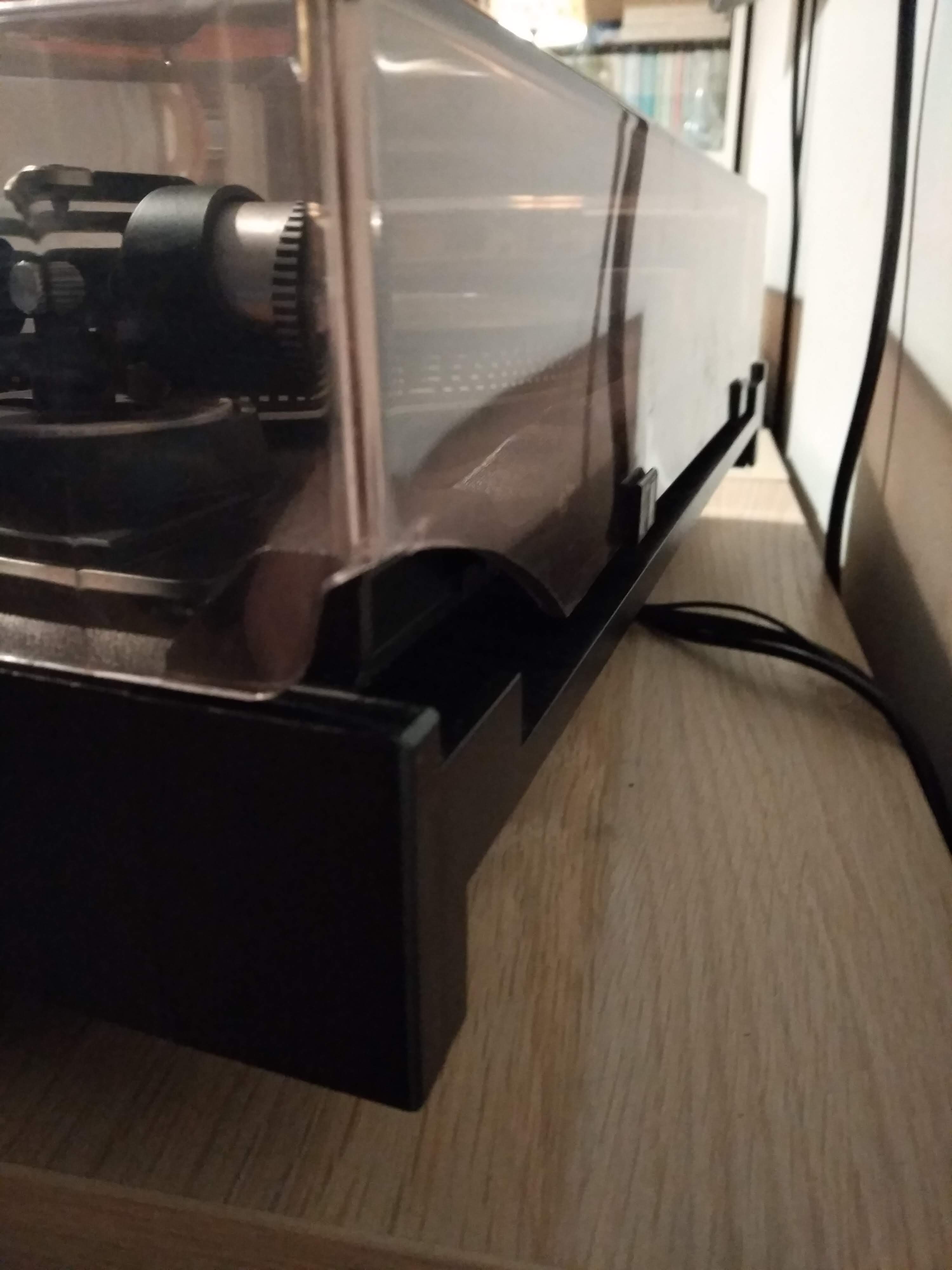

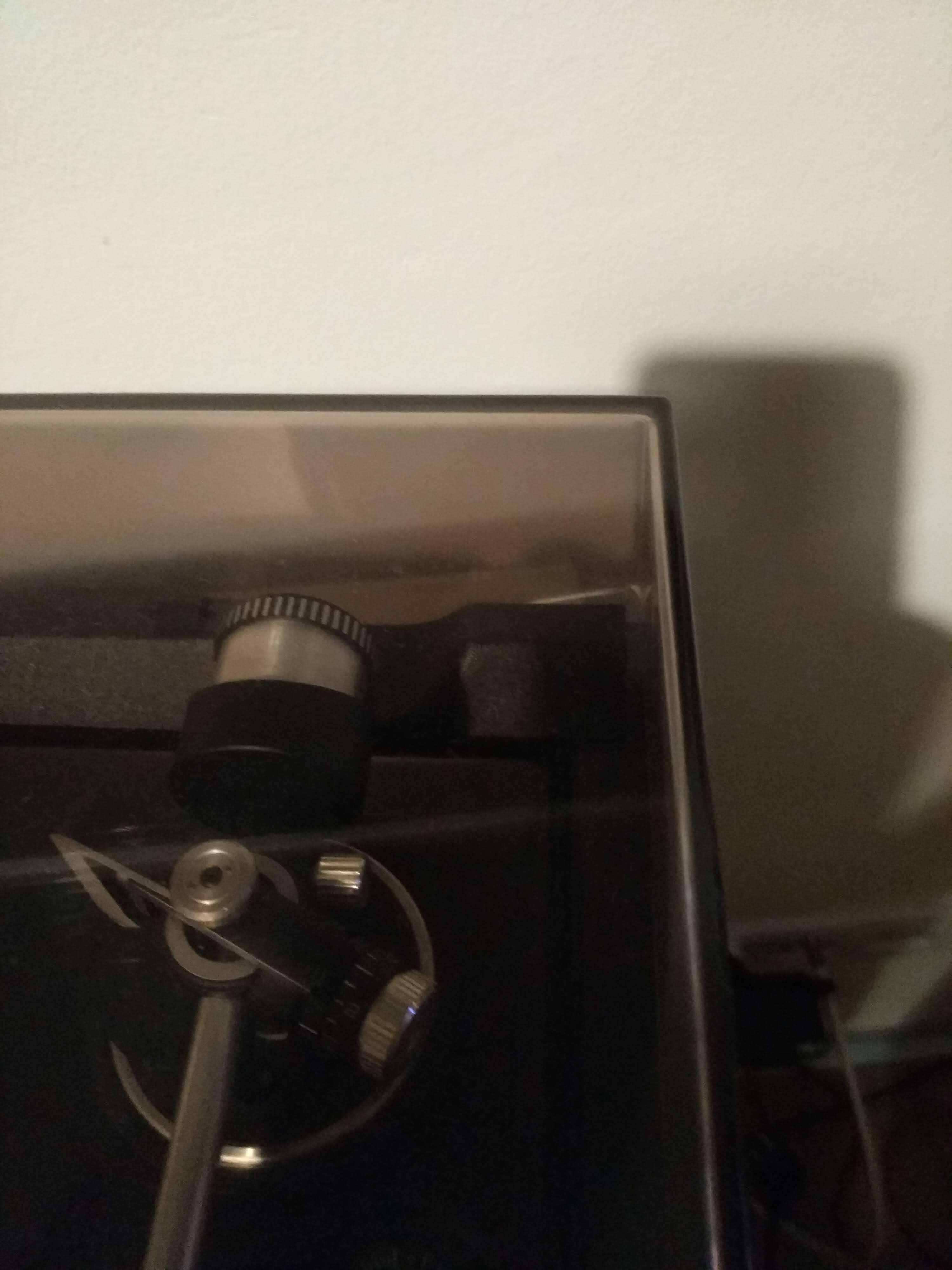

Jeszcze kilka zdjęć:

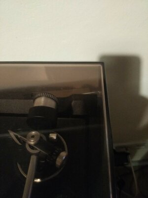

Tu widać ubytek w pokrywie: A tak jest on widoczny z góry: I jeszcze filmik z działania automatyki, tudzież demonstracja stabilności obrotów:
