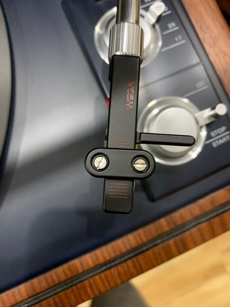

Potrzebuje przeciwwagi. Obecna wkładka okazała się za ciężka. Obecnie mam 82,4 g. Potrzebowałbym coś cięższego. Średnica wewnętrzna 16 mm

Wega P3440, Empire 4000, igła Shibata ( była Twoja
). Po zamontowaniu okazało się ze brakuje wagi, przeciwwaga poza skałą.

Jaki headshell?

Jesteś pewien że masz oryginalną przeciwwagę skoro nie da się wyważyć?
Koszyk niby oryginalny,, ale z pewnością nie był oferowany razem z tym modelem gramofonu.
Wg mnie problem polega na tym że ten koszyk jest za ciężki.
Zresztą, i tak nie pasuje takie połączenie masowe do Empire 4000, gdzie im lżejszy koszyk tym lepiej.
Oryginalnie na tej Wedze spotykało się koszyk Sony SH-135 (7.5g), gdzie Twój obecny koszyk na bazie Sony SH-300 waży 11.5g.

Re: Przeciwwaga do gramofonu wega
Dodam tylko, że ramię pozwalało na oryginalnym koszyku (7.5g) wyważyć wkładki do 10g. Również nie słyszałem aby do gramofonu dodawany był dodatkowy odważnik
