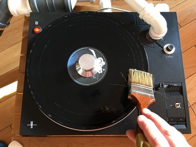

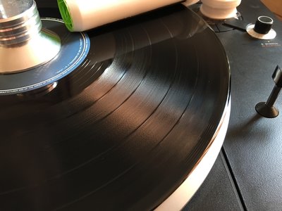

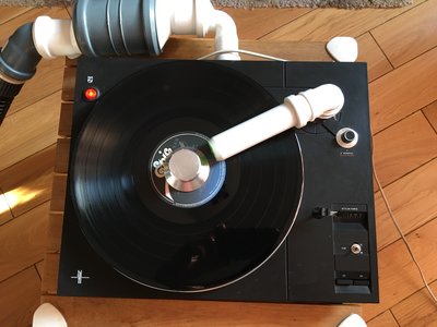

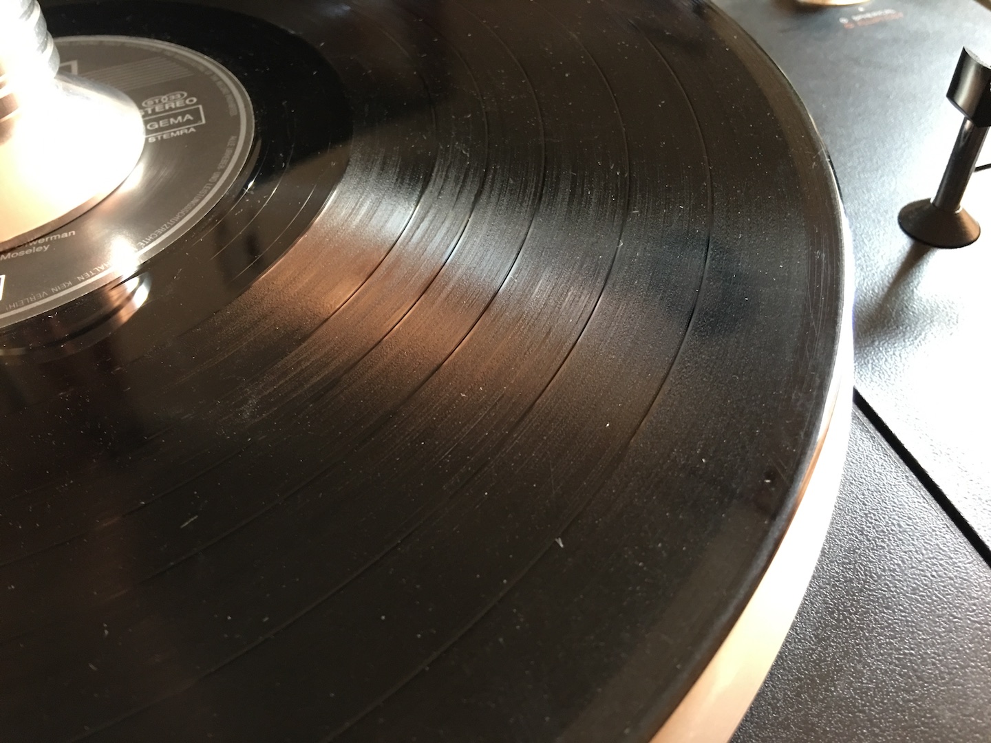

Jest jeszcze wersja hardkor, przerobienie gramofonu na myjkę.
Ja zanabyłem takie coś już sklecone.
Działa prawie automatycznie, tyle że trzeba sobie pomagać w kręceniu talerzem bo odkurzacz tak ssie że silnik nie ma siły targać talerzem.
No ale cos za coś, efekt jest porażający :D
Wysysa z rowków wszystko razem z sybilantami i zbyt niskim baasem :lol: no i wychodzi sucha płyta gotowa do odtwarzania.
