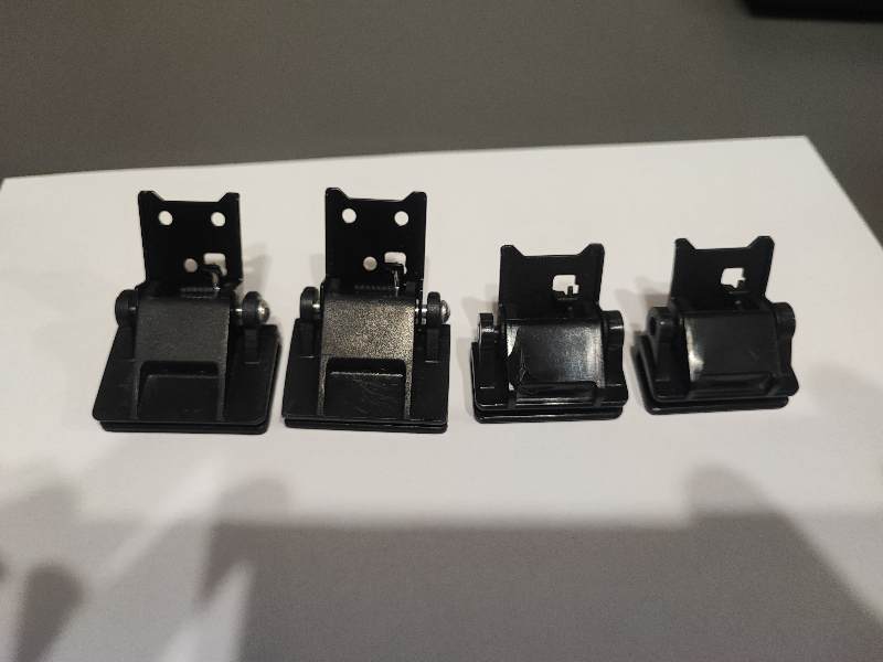

dzień dobry, od kilku lat obserwuję, czytam różne tematy na tym forum dotyczące gramofonów, jakiś czas temu zarejestrowałem się ale jeszcze nie miałem potrzeby szukać wsparcia u bardziej doświadczonych Kolegów. Wielokrotnie widziałem surowe posty dotyczące np: nie tutaj , nie w tym dziale, nie ten wątek, itp. i z góry przepraszam to mój pierwszy post / zapytanie / prośba i nie mam pojęcia gdzie "to trafi" albo kto to przeczyta.
Mianowicie mam pytanie dotyczące zawiasów do pokrywy gramofonu.
właśnie stałem się właścicielem gramofonu Onkyo Integra CP 1057F
Ogólnie sprawny, wszystkie funkcje , przyciski, działają niestety popękane są zawiasy. Pokrywa cała bez pęknięć, lekko porysowana pewnie zdecyduje się na polerkę i będzie ok. Teraz o zawiasach: niestety nie trzymają pokrywy w górnym położeniu, co powoduje spory dyskomfort w użytkowaniu gramofonu. Szybki reaserch na naszych i zagranicznych portalach niestety bez rewelacji. Raczej samych zawiasów nie kupię, prędzej inny egzemplarz jako "dawcę organów". Znalazłem na ebay we Włoszech jakieś zamienniki wydrukowane na drukarce 3D ale nie mam przekonania czy to da radę. I tu pytanie: czy ktoś z forumowiczów miał taki problem i udało mu się z nim uporać? Jakaś regeneracja? jakaś zamiana z innego modelu Onkyo lub innego Japończyka? Może ktoś ma zapas na 'Czarną godzinę" i zgodziłby się odsprzedać? Pozdrawiam Sebastian

Możesz zobaczyć podobne, metalowo-filamentowe z Chin, darmowa wysyłka, przez Ebay i koło 100 zeta wychodzą, tylko tam opisane do Sony

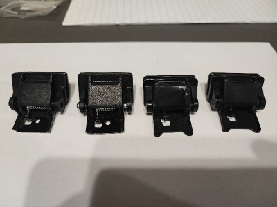

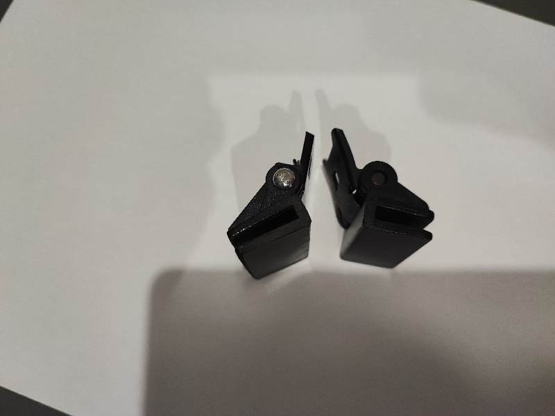

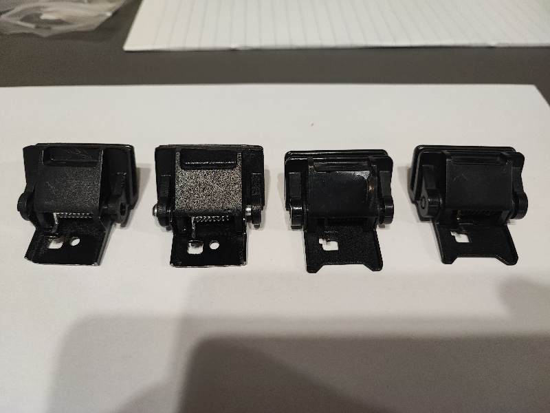

rozwiązanie częściowo znalezione, za namową Dario Antonie kupiłem na ebay zawiasy do SONY PS11, Yamaha P-200 itd. Z wyglądu są bardzo podobne ale nie pasuja bowiem sa większe i szersze. I tu rozwiązanie: szlifierka kątowa, szlifierka oscylacujna, przcięte, oszlifowane, godzina robowtyi zawiasy dopasowane. Jedyna różnica to grubość pokrywu w Onkyo, zawiasy wchodzą ciasno w gniazdo i ytrzeba uważać przy zakładaniu i demontażu aby nie wyłamać pokrywy.koszt ok 100 zł (zawiasy, przesyłka bezpłatna, Vat / cło ?) jedyne oryginały oferowane na ebay ze słonecznej Italii raptem 75 euro... Pozdrawiam

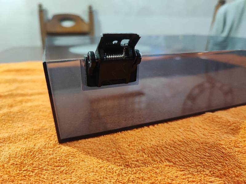

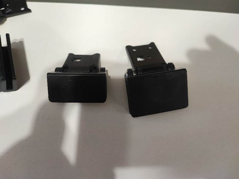

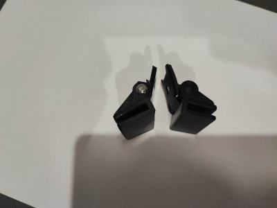

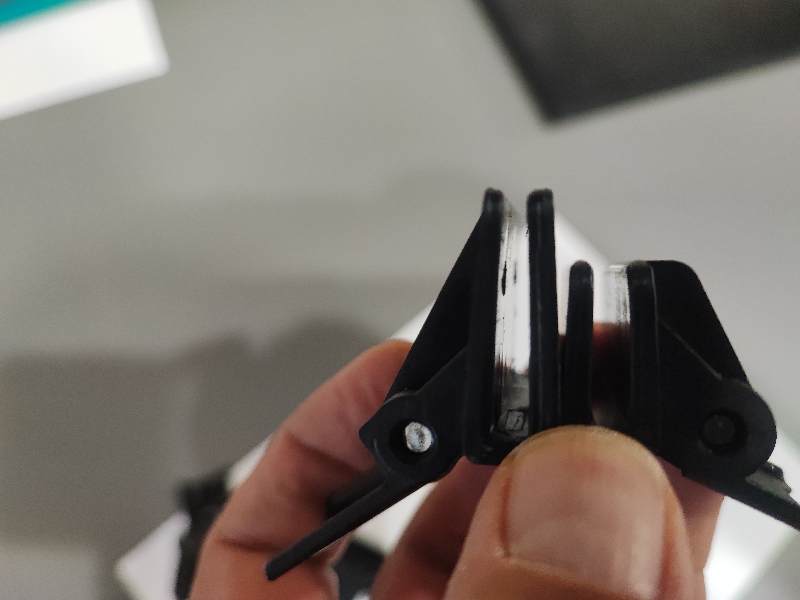

reszta zdjęć Jedyna różnica to grubość pokrywy w Onkyo, zawiasy wchodzą ciasno w gniazdo i trzeba uważać przy zakładaniu i demontażu aby nie wyłamać pokrywy.koszt ok 100 zł (zawiasy, przesyłka bezpłatna, Vat / cło ?) jedyne oryginały oferowane na ebay ze słonecznej Italii raptem 75 euro... na razie sprężyanjest jeszzce bardzo mocna i pokrywa jest w pozycji ok 2,3 mm za wysoko ale zakładam że po kilku dniach użytkowania opadnie do optymalnej pozycji.Pozdrawiam

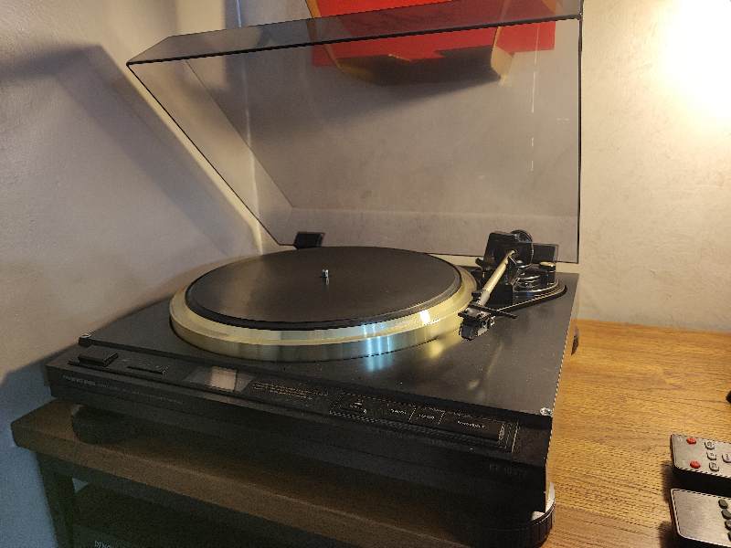

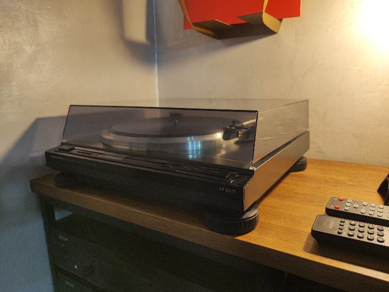

przepraszam za literówki w postach, pisane (w emocjach) na telefonie. Moja Integra CP 1057F w całej okazałości. Jeżeli ktoś zainteresował się tematem, szuka zawiasów do Onkyo a wiem że to spory problem. Sam przez ok miesiąc pisałem do wszystkich użytkowników Allegro, OLX i ebay w sprawie zakupu samych zawiasów i na prawdę prędzej kupisz cały gramofon niż same zawiasy. Pozdrawiam
