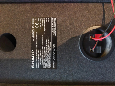

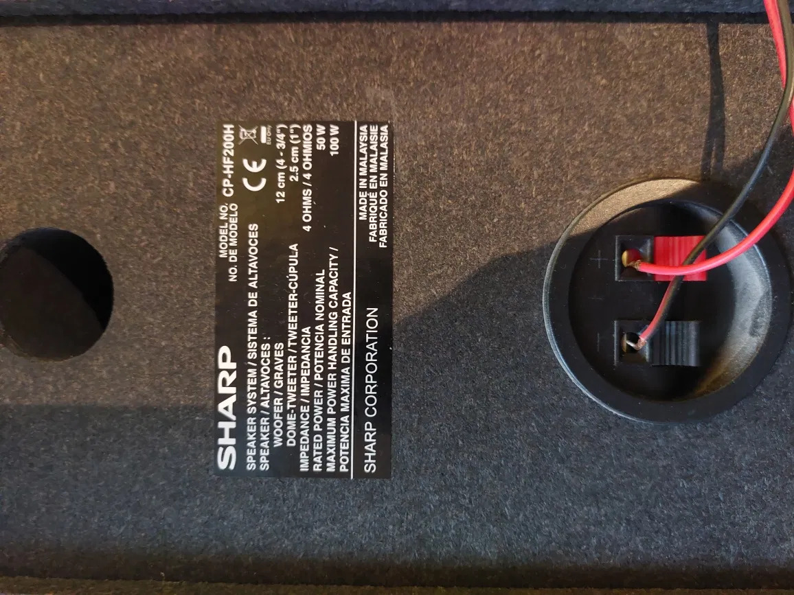

Przepraszam okazało się, że chodzi o głośniki SHARP CP-HF200H

Romualdzie, nie możesz podpiąć tych kolumn bezpośrednio do gramofonu, to nie kwestia wtyczki. Ten gramofon nie ma wzmacniacza, a Twoje kolumny też go nie posiadają.
- Merrick
- Posty: 2384
- Lokalizacja: Elbląg
Re: Gramofon z przedwzamcniaczem do 600zł
Teraz już wiemy wszystko.
1. Musisz kupić wzmacniacz z wejściem phono. Phono to przedwzmacniacz do gramofonu w obrębie wzmacniacza (proponuję 300 zł na używany wzmacniacz)
2. Możesz kupić zwykły używany gramofon (bez przedwzmacniacza phono) i podpiąć go do wzmacniacza ( też proponuje używany gramofon za 300 zł)
w ten sposób zmieścisz się w 600 zł i kupisz na prawdę coś dobrego
Coś dla Ciebie znajdziemy na Allegro albo OLX
