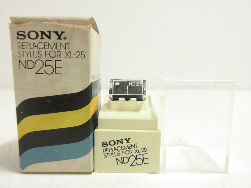

OK, pardon. Zapomniałem że na pudełkach tak to opisywali, bo na samej igle mamy już tylko ND25 :)

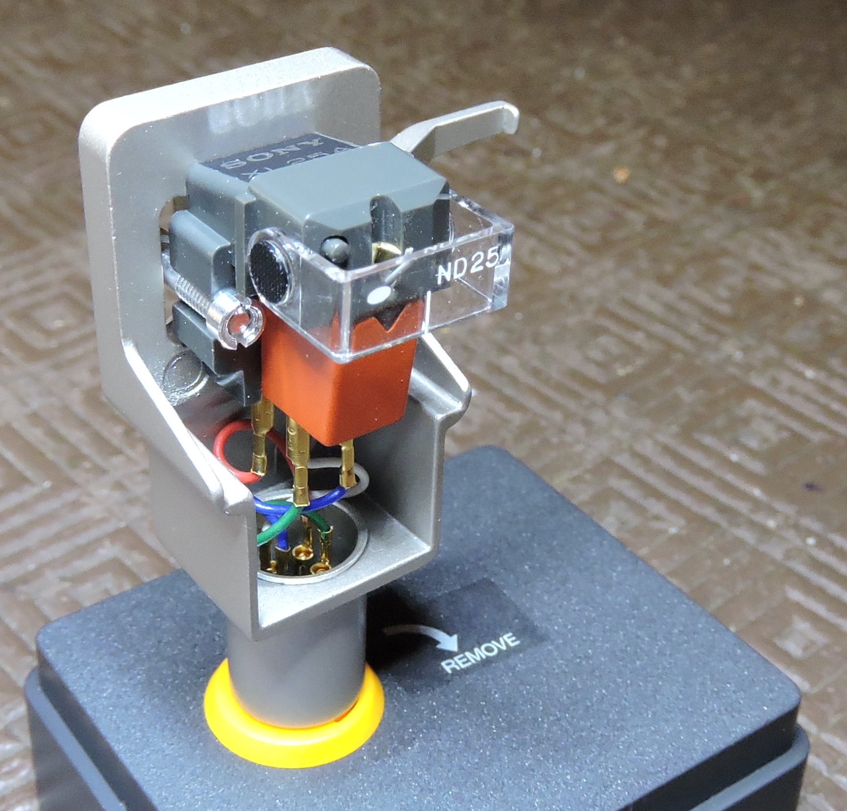

Cześć chłopaki, ta wkładka została dostarczona z moim Sony PS-x75. informacje o XL25A
regards Rob

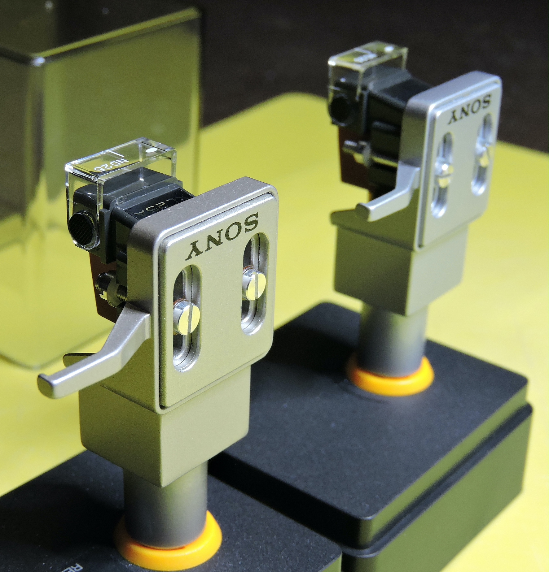

Ostatni punkt, chłopaki, to prawdziwy rysik Sony
ma owalny symbol nadrukowany na osłonie rysika;
Posty: 6710
Re: Kupię igłę ND25E
#15
brinsmeads pisze: ↑
25 wrz 2021, 00:54
Zgadza się. Inna sprawa, że nie problem przełożyć tą osłonkę ...
