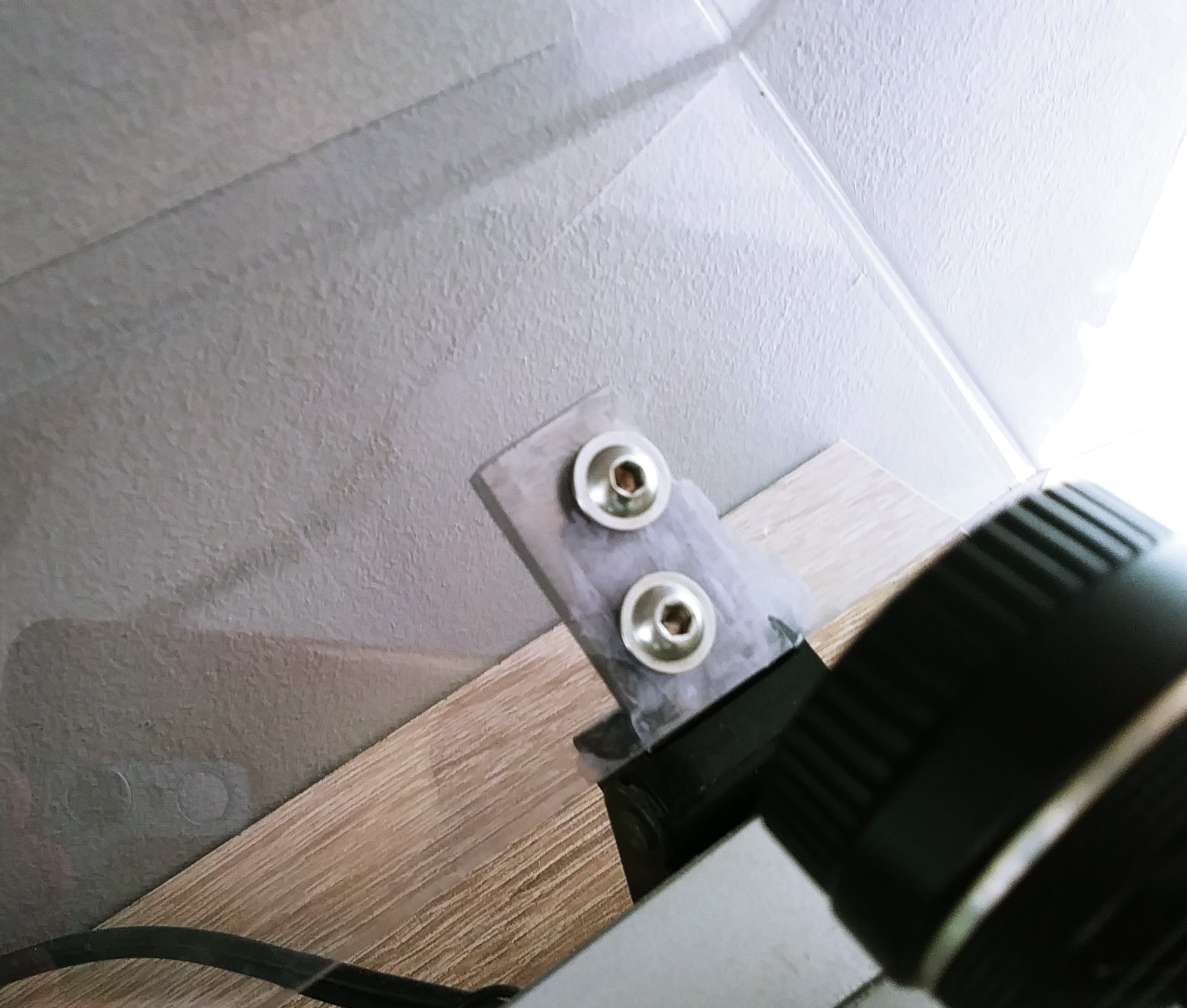

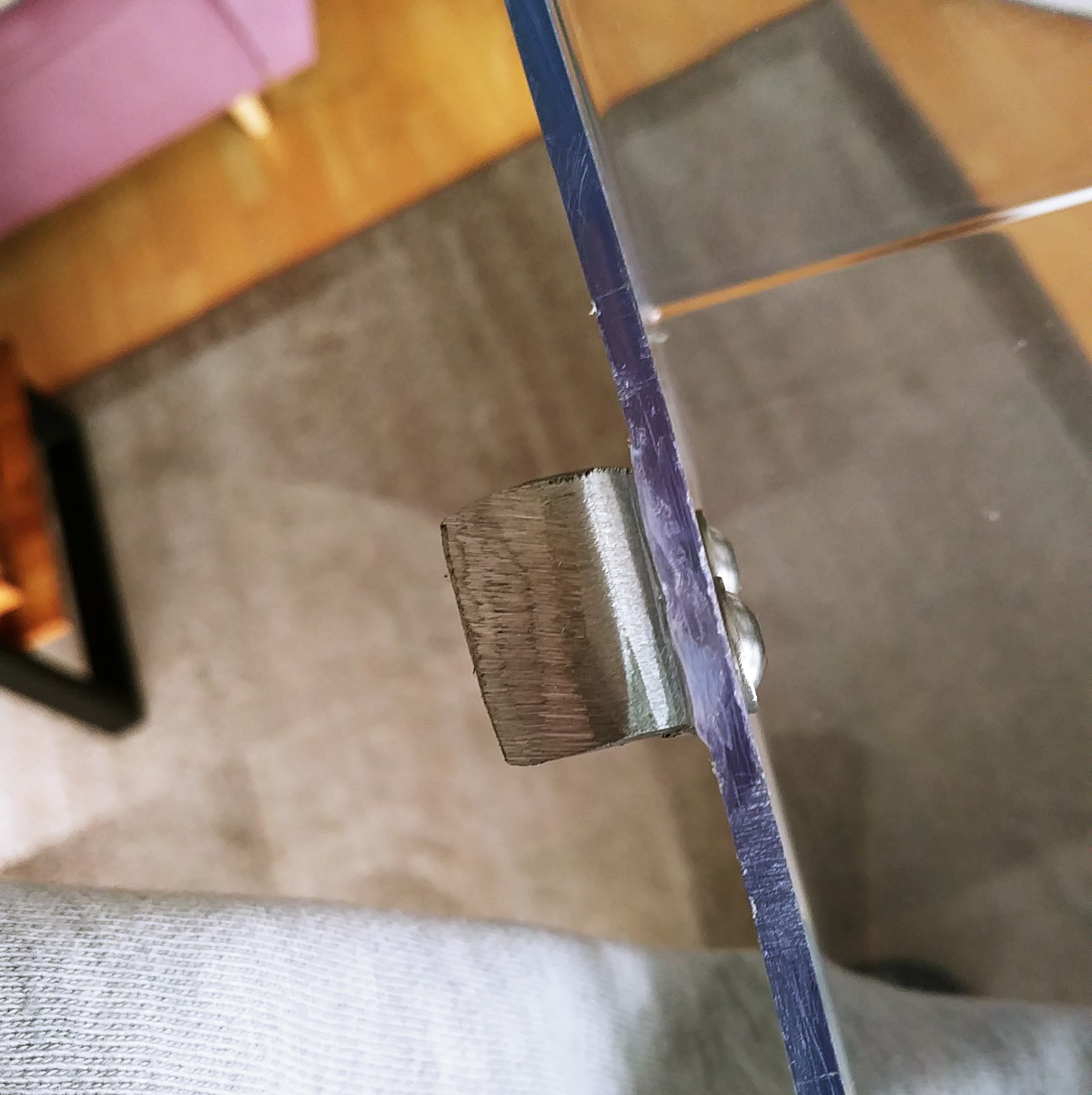

Też mi sie kiedyś ulamaly więc spilowalem je szlifierka na gładko i dorobilem takie metalowe kątowniczki które przykrecilem do pokrywy. Atom nie ruszy. Chwila roboty, ale równie dobrze możesz zwymiarowac pokrywe i dac do dorobienia bo o używana w dobrym stanie jest ciężko.

Najlepiej wyciąć z kątownika lub profila o grubości 3mm. Szer: 21mm, długość calkowita 40mm. A to co wchodzi zawias 14mm. Otwory, śruby, polerka, malowanie według potrzeb ;)

No i jak efekty? Mam też problem z ułamanymi elementami od oryginalnej pokrywy...pokrywa dorabiana niestety za ciężka chyba jest bo opada co jest z lekka irytujące...
