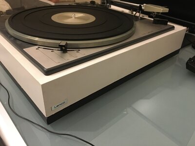

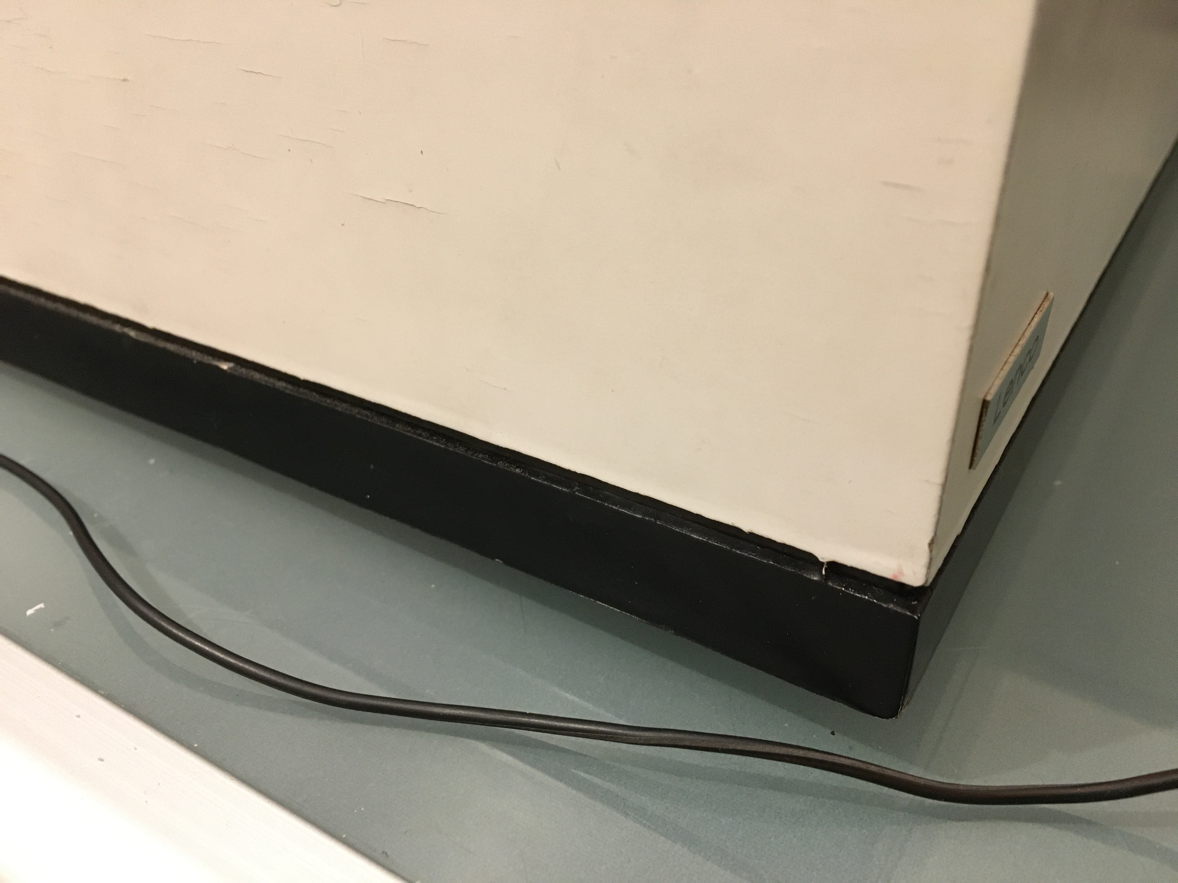

Dzień dobry!
Mój pierwszy post na tym forum
Od wczoraj jestem szczęśliwym posiadaczem L75, jednak plinta została pomalowana na biało, wyjątkowo niechlujnie (czy może jest to oryginał - proszę o zdjęcia w celu sprawdzenia).
Czy u kogoś z was kurzy się plinta w DOBRYM STANIE?
Tak, słyszałem o frezowaniu ale nie chcę na samym początku przygody, wydawać równowartości gramofonu na samą obudowę
Dziękuję, miłe widziane propozycje z okolicy Wołomina lub Warszawy.

A pokaż zdjęcie plinty.
Może uda się wyczyścić plintę, pomalować ja na nowo, albo zakleić fornirem.
Pogadaj z jakimś stolarzem. Podejrzewam, że odnowienie będzie tańsze niż nowa plinta.

Ciężko stwierdzić czym jest to pomalowane.
Jeśli chcesz sprawdzić co nieco to proponuję zacząć od gorącej wody i poszorować w niewidocznym miejscu.
Jeśli farba jest na bazie wody to puści.
Ale trzyj na powierzchni, żeby woda nie zalała krawędzi, bo inaczej plinta napuchnie I będzie lipa.
Jeśli woda nie da rady to w następnej kolejności proponuje benzynę, a jak ta nie da rady to rozpuszczalnik uniwersalny.
Plinta jest spokojnie do odzyskania. Pytanie, jak ją chcesz mieć wykończoną? Lakier czy fornir?
Jeśli lakier to oddaj plintę do lakiernika. On być może wykorzysta stary lakier jako podkład do nowego.

OLEJ, FARBA OLEJNA
Nie wiem kto był autorem tego szalonego pomysłu ale gramofon jest pomalowany 5 warstwami 2 różnych farb olejnych (z czego jedna zaczyna się łuszczyć). Nic nie jest w stanie tego zmyć: rozpuszczalnik, aceton, benzyna, chlor, denaturat. Próbowałem to nawet zmieszać ale z każdą minutą przekonuję się że im coś jest prostsze, tym trwalsze - autorzy tego pomysłu musieli chyba prostować czasoprzestrzeń...
W każdym razie, obawiam się, że zrobienie plinty przez stolarza jest niezbędne.
Życzcie mi powodzenia

Czekaj czekaj...całość jeszcze możesz zeszlifować
Stolarz też to zrobi. Wykonanie całej skrzynki na nowo z pewnością zwiększy koszty.
Po prostu pogadaj ze stolarzem.

Jeśli jesteś w stanie sobie przygotować teren tzn. odseparować plintę od reszty to możesz wszystko sam zrobić.
Szczególnie jeśli chcesz to lakierować po prostu.
Są takie środki np. https://www.castorama.pl/srodek-do-usuw ... 24901.html, którymi usuniesz farbę olejną. Szpachelka będzie przydatna. Potem papier ścierny i już. Następnie dajesz co chcesz na to.
Ale uwaga taka, ze musisz lubić takie rzeczy bo to czas i wysiłek. Ja lubię więc polecam zabawę ale jak za radą mrcnoos pójdziesz do stolarza z tą plintą to pewnie Ci to zeszlifuje na glanc bez problemu. Ja niestety mieszkam nie w okolicy
