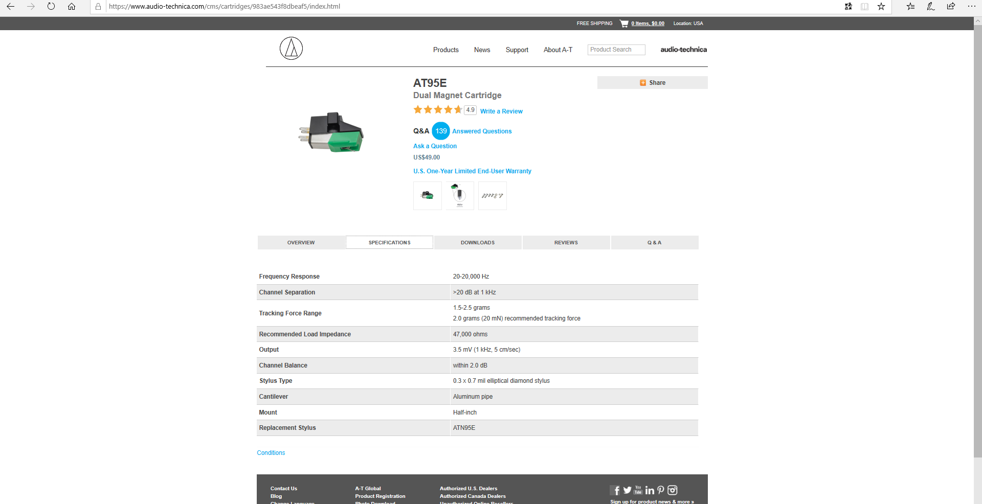

Re: Igłę AT95EX nową
Nie potrzebujesz igły EX. Wystarczy E. Oryginał lub zamiennik.
Pasują też igły dedykowane do AT3400.

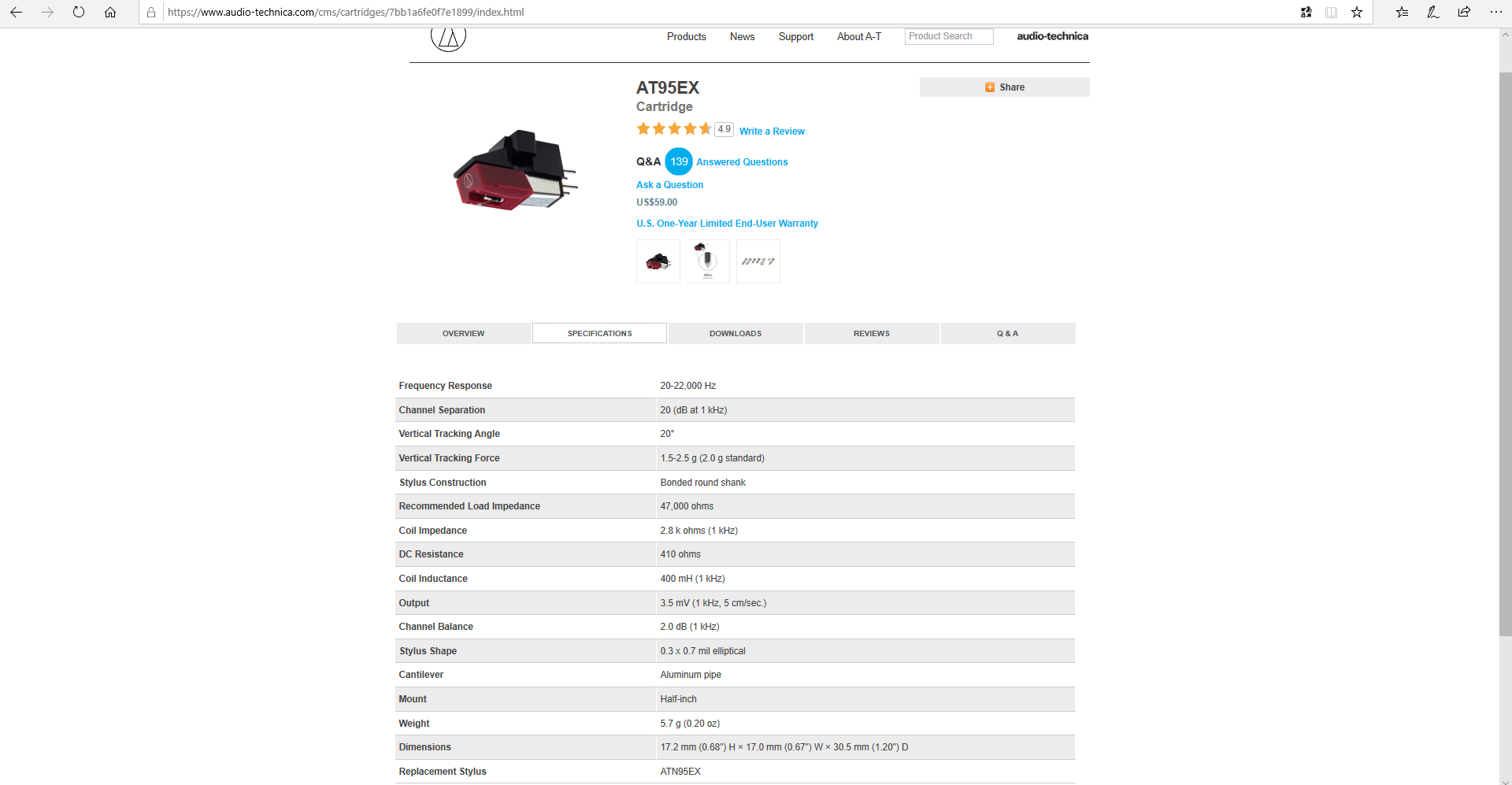

Dzięki. Rozumiem, że różnice w jakości nie warte zawracania sobie głowy próbą zdobycia 95ex?
Tu chyba nawet nie ma żadnych różnic jak idzie o igłę...
- Posty: 45201
Dokładnie. "Różnice" między tymi wkładkami były już wałkowane na forum.
Teoretycznie w zestawieniu ex pracuje do wyższej częstotliwości jak widzę...
A w relacji do 3400 też była weryfikacja w grupie?

- Posty: 45201
Historycznie to było tak:
Kiedyś (parę lat temu) AT-95 miała gorszy szlif.
Potem wprowadzili AT-95EX z nieco lepszym szlifem.
Potem po cichu dali tą samą igłę z EX do AT-95E.
Historycznie są przekłamania w specyfikacjach bo odnoszą się do nieaktualnych danych.
Model EX chyba został już wycofany z większości rynków.
AT-3400 to poprzednia nazwa AT-95. Nie wiem czy dostaniesz jeszcze oryginalną igłę ATN-3400, ale zamienniki do tego modelu można traktować na równi z zamiennikami do AT-95.
Generalnie AT-95E zostanie powoli wycofywana z rynku bo zastępuje ją ulepszona seria AT-VM95.
