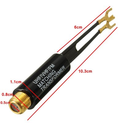

Czołem!
Jakby ktoś miał na stanie i nie potrzebował to kupię taki wynalazek ze zdjęcia (lub coś podobnego).

Mam zapisany z Amazona ale na Aliexpress też coś widziałem:
https://www.amazon.com/Fancasee-Matchin ... er+300+ohm

W zasadzie to taki symetryzator nie jest mi do końca potrzebny, bo mam w tunerze 75 ohm. Wystarczyłaby zwykła, zgrabna przejściówka ze współczesnej końcówki antenowej na konektory widełkowe. Niestety nic takiego nie znalazłem. Robiłem to we własnym zakresie ale nie jest to tak "stabilne" rozwiązanie. Każde poruszenie kabla antenowego w okolicach wtyku kończy się zmianą jakości sygnału. Myślę, że takie cudo ze zdjęcia powinno pomóc.

Tylko pamiętaj, że to cudo ze zdjęcia to najprawdopodobniej balun/transformator impedancji 75/300 i wpięcie się widełkami do 75Ohm wejścia spowoduje niedopasowanie.
Zerknij proszę tutaj:
https://allegro.pl/symetryzator-antenow ... 04061.html
Gdyby rozstaw widełek nie pasował, proponuję odlutować je i zamocować na możliwie krótkich (kilka centymetrów) przewodach izolowanych. Podłączamy pod 300 Ohm.
Można tez spróbować podłączyć bezpośrednio koncentryk do widełek, odizoluj środkową żyłę na kilka centymetrów, załóż termokurcz zamocuj widełki, ekran porządnie odizoluj termokurczem (żeby nie wystawały pojedyncze włoski), i załóż widełki. Wskazane jest podłączyć ekran pod zacisk 75Ohm z rysunkiem masy, a żyłę gorącą pod drugi zacisk 75Ohm.
Warunek powodzenia, to możliwe krótkie wyprowadzenia (max. kilka cm!) i porządna izolacja, tak, aby przewody nie stykały się ze sobą i nie dotykały metalowych elementów
