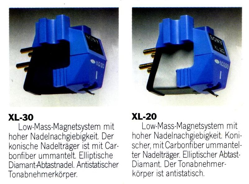

Pewnie w końcu zrobię jakąś tabelę wkładek Sony mimo, że nie czuję się specem.
Przynajmniesz miał gdzie komentować i wyjaśniać 8-)
Wobec obecności eliptycznego Astatic NOS i popularności (pewnie ze względu na cenę) gramofonów Sony z lżejszymi ramionami (kilka X i masa LX) może warto przyjrzeć się nieco tym wkładkom? Miałem kilka pytań które musiałem zostawić bez odpowiedzi. No chyba, że od razu masz w zanadrzu propozycję czegoś lepszego do takich ramion? :think:

#15
Z tych materiałów wynika, że różnica między XL-30, a XL-20 wynika z tego, że wyższy model ma wspornik z egzotycznego materiału (włókno węglowe, jak w XL-35/45 np.). Grot raczej ten sam.
Regsoft pisze:
02 sty 2018, 13:04
Coś lepszego do lekkich ramion? Ortofon OM lub (z nieco bardziej egzotycznych rzeczy) Acutex 3xx lub 4xx.
Jest tego więcej oczywiście.
To jest na pewno szerszy temat który zasługuje na oddzielny wątek :) Fajne lekkie wkładki z wysoką podatnością, pod lekkie ramiona.
