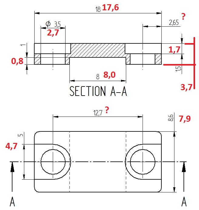

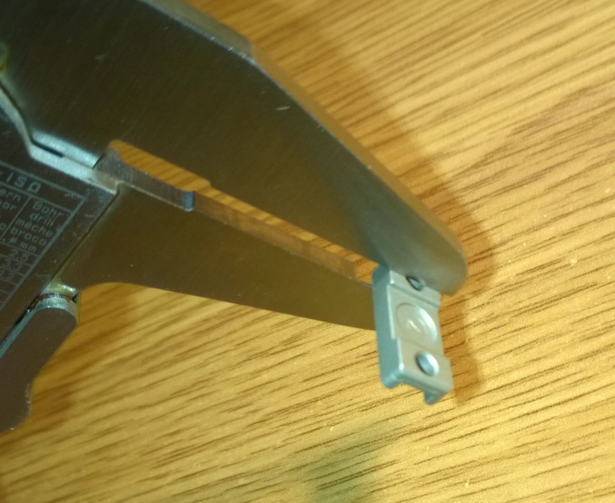

Dragant pisze: Suwmiarka jest świetnym narzędziem pomiarowym z dokładnością 0,05 mm
To nie problem dokładności narzędzia ale moich oczu :D
Dragant pisze: Głównie zależy mi na grubości (na rysunku 3 mm) i masie przetyczki
Nie wiem czy uda mi się wykapować jak można cokolwiek zważyć suwmiarką. Jak nic nie wymyślę to użyję wagi do ustawiania nacisku igieł. Od biedy ujdzie? :mrgreen:

Regsoft pisze: To nie problem dokładności narzędzia ale moich oczu
Ach... to na to nie mam wpływu, ale jeśli radzisz sobie z wkrętem dociskowym M2 (pod imbus 1,5) w osi ramienia w Soniaczach to suwmiarka to pikuś ;)
Oooj - skrót myślowy z mojej strony z tym ważeniem suwmiarką :lol: Waga do pomiaru nacisku się nada jak najbardziej - także wymiary suwmiarką, masa wagą ;)

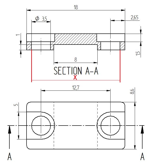

Dragant pisze: Chciałbym się upewnić z wymiarami i masą tej przetyczki.
Eeee ... nakłamałem ... ta przetyczka waży tylko 1g. To musi być ten sam materiał co headshell. Znaczy-znaczenia strategicznego nie ma wbrew temu co jeden człek uparcie twierdził i ja jak głupi powtarzałem :roll:
Sorry. :doh:
Ale próba zmierzenia odległości pomiędzy wirtualnymi środkami okręgów to już dla mnie zdecydowanie za duże wyzwanie :roll:

Regsoft pisze: eee ... nakłamałem ... ta przetyczka waży tylko 1g.
W takim razie to na 100% aluminium. Z podanych wymiarów oblicza mi masę 1.021 grama :)
Regsoft pisze: Ale próba zmierzenia odległości pomiędzy wirtualnymi środkami okręgów to już dla mnie zdecydowanie za duże wyzwanie
Akurat to jest pewnik, bo mocowanie jest na 1/2", co nam daje 12.7 mm :)
Można ją zmierzyć w następujący sposób:
Wymiar X - średnica otworu = rozstaw osi otworów :) Ale to już nie ważne ;)
Wielkie dzięki za pomoc! Fakt, że jest to aluminium znacząco ułatwia sprawę... :dance:
