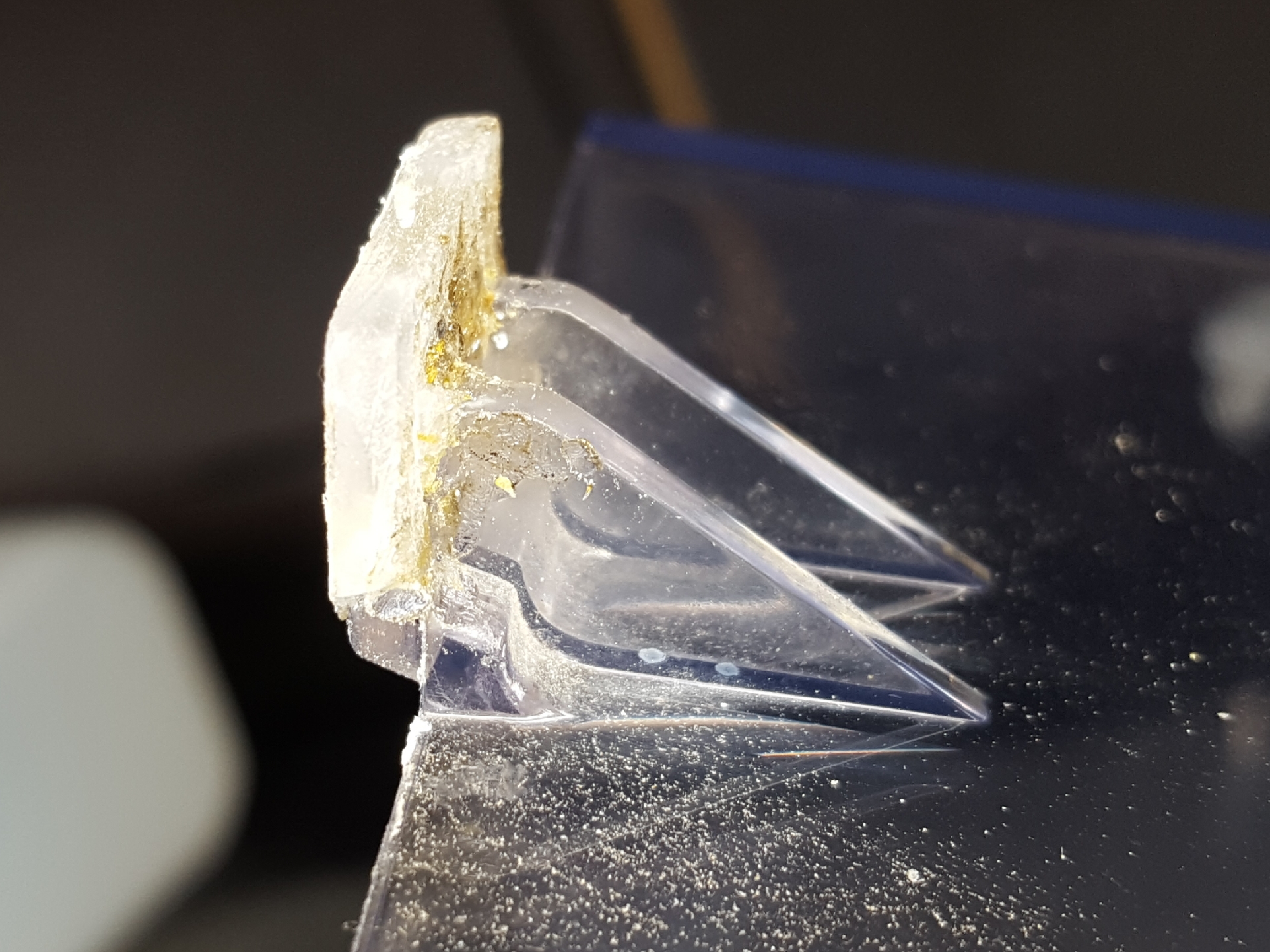

Oddałem go do JMZ w Krakowie - http://www.jmz.com.pl Mają w necie tak dobre opinie że wybrałem się tam bez wahania.

Re: Gramofon technics do 1200zł
Jak odbierzesz gramofon z serwisu możesz pare fotek zapodać jak rozwiązali problem zawiasów.
Odebrane, koszt 120zł, poza konserwacją nic poważniejszego nie było do zrobienia. Pokrywa klejona na gorąco z wtopionym drutem, jak na razie się trzyma.
Mi z wtopionymi dwoma drutami wytrzymal rok. Wlasnie dorabiam w robocie nowyJoyDiv pisze:Odebrane, koszt 120zł, poza konserwacją nic poważniejszego nie było do zrobienia. Pokrywa klejona na gorąco z wtopionym drutem, jak na razie się trzyma.
Jest na to lepszy sposób:
Sposob prostszy, znam go ale wizualnie ssie. Choć i tak kiedys wszystkie obudowy skoncza z tymi metalowymi dokladkami to ja wole utrzymac oryginalny wyglad jak najdłużej sie daObywatel pisze:Jest na to lepszy sposób:
Czy ja wiem. Dwa Technicsy miałem z tego typu pokrywami i obydwie przyszły do mnie całe, a i po mojej wysyłce kupujący nie zgłaszali, żeby były pęknięte. Wszystko jest kwestią tego, jak się dba i jak dobrze się zapakuje do wysyłki. Choć rzeczywiście dużą wadą tych pokryw jest to, że te plastikowe wpusty pozostają w naprężeniu, kiedy pokrywa jest zamknięta.
