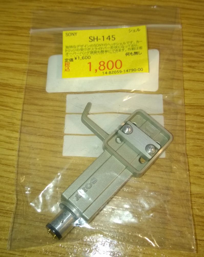

Dragant pisze: w paczuszce leci do mnie SH-145 wybrakowany
A mój właśnie dotarł. Prościutko z Japonii :mrgreen:

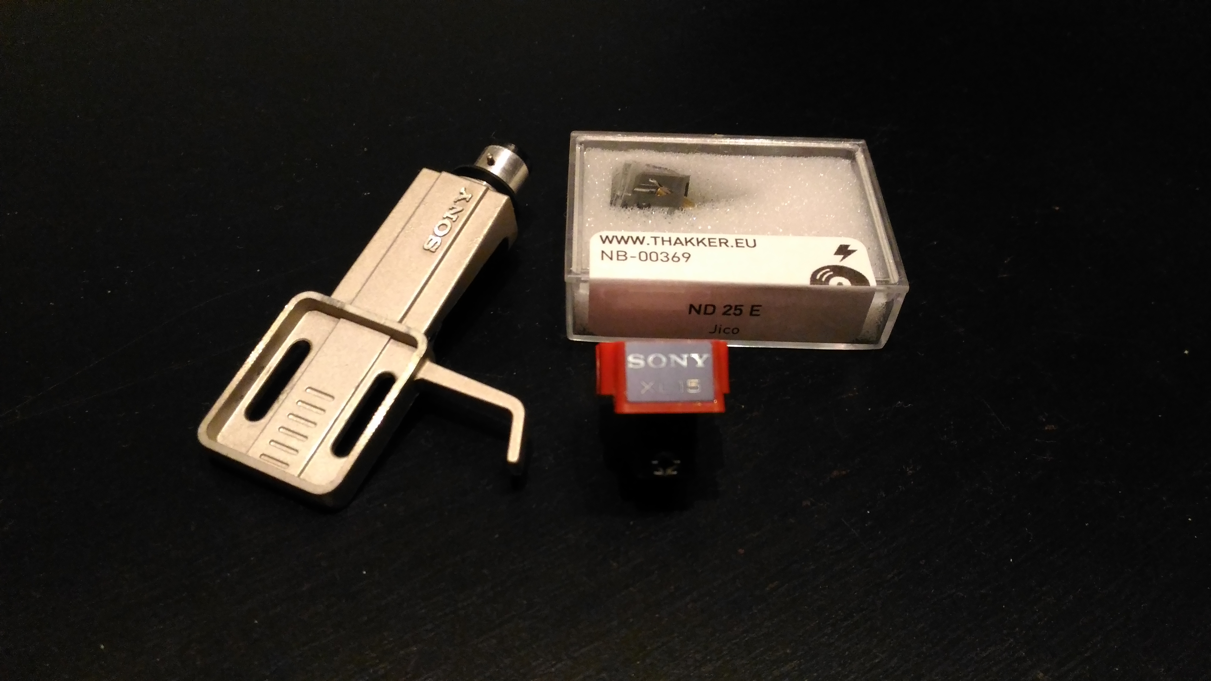

Regsoft pisze: Nie pochwaliłeś się zdjęciami
Już nadrabiam ;)
Jeszcze nie czyszczony, ale poza brakującą podkładką jest w porządku :)

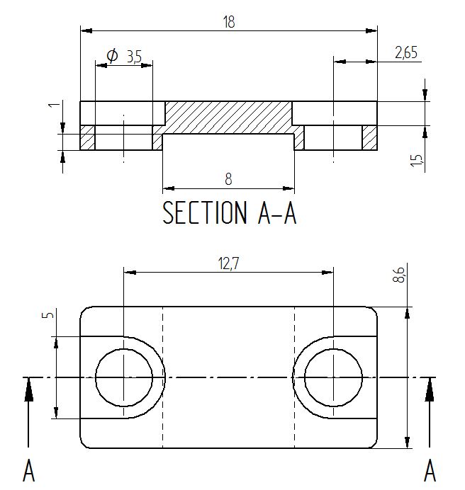

Regsoft pisze: A mój właśnie dotarł. Prościutko z Japonii
Reg, wrzuciłeś na niego już jakąś wkładkę? Chciałbym się upewnić z wymiarami i masą tej przetyczki. Ze zdjęć internetowych wywnioskowałem coś takiego:
Masa dla przypadku ze stali nierdzewnej/kwasoodpornej wychodzi 2,34 grama. Mógłbyś mi proszę potwierdzić lub mnie poprawić? :)

Nie mam tak dokładnego sprzętu pomiarowego ale postaram się wieczorem to sprawdzić moją antyczną suwmiarką ... :D

Post autor: Dragant »
Regsoft pisze: antyczną suwmiarką
Suwmiarka jest świetnym narzędziem pomiarowym z dokładnością 0,05 mm ;) Głównie zależy mi na grubości (na rysunku 3 mm) i masie przetyczki :) Ślicznie Ci dziękuję!
