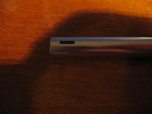

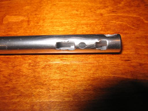

Re: Rurkę ramienia do Duala 701
W celach poglądowych wklejam zdjęcia otworów w rurce ramienia.
Dawca musi mieć je niestety identycznie
Siedzę w Dualach od lat i w żadnym sprzęcie nie wszedłem na tyle min.Z pozoru modele wygladają na identyczne ale jak porównasz części ori to widać spore różnice.Inne rurki ramion(długość ,grubość ,otwory),przeciwwagi ,talerze .
Oznacza to że można dobrać coś podchodzącego ale trzeba mieć wzór.
Najbardziej mnie cieszy gdy czytam:Kupię przeciwwagę bez podania wagi.A były od 50 do 115 gramów .Nie wspominam o średnicy otworu.Przelotowa czy nie?
Jak widać wiele pytań bez odpowiedzi często.
Powiemkróto;chrzan49 pisze:Siedzę w Dualach od lat i w żadnym sprzęcie nie wszedłem na tyle min.Z pozoru modele wygladają na identyczne ale jak porównasz części ori to widać spore różnice.Inne rurki ramion(długość ,grubość ,otwory),przeciwwagi ,talerze .
Troszkę chrzanisz
Moje doświadczenia z dualowskich "rurek" ramion mówią jedno: wszystkie mają takie samo FI " szwaby za leniwe żeby co chwilę coś zmieniać
A rurkę do ramienia dualowskiego supercienkościenną pozyskać można z anteny (teleskopowej) z telewizorów SONY z lat 80/może 90-tych...
Tomasz i Wojtek mają rację mówiąc, że nie było standardowej rurki w gramofonach Duala. Faktycznie były różne średnice, długości i sposoby ich zapinania do podstawy
Same talerze były w 3? średnicach, no przynajmniej tyle spotkałem, więc już mamy przynajmniej 3 długości rurek.
takprzegub pisze: długości i sposoby ich zapinania do podstawy
Mocowamie koszyka i fi 7mm w 12XX i ULM są takie same.przegub pisze:Faktycznie były różne średnice
Być może były wyjątki .
Mocowanie koszyka prawdopodobnie w zdecydowanej większości typów będzie jednakowe, mocowanie do podstawy już nie, średnica w tych przypadkach owszem może się zgadzać, ale jak kojarzę dotyczy to tylko "nowszej" części serii 12xx, bo idlery miały ciut cieńszą rurkę, a ULM ma owszem taką samą średnicę natomiast rurka ma cieńsze ścianki, bo taki wymóg małej masy ramienia którą trzeba uzyskać przy większej niż w 12xx długości ramienia.eenneell pisze:Mocowamie koszyka i fi 7mm w 12XX i ULM są takie same.
Także słusznym jest podejście polegające na poszukiwaniu podzespołów w bliźniaczych modelach, bowiem możliwych kombinacji zestawień części w Dualu jest skolko godno i dzięki tym możliwościom mieszania Dual uzyskiwał coraz to nowsze modele gramofonów, z których niektóre były - jak się później okazało - modelami kultowymi.
Firma Dual i jej gramofony to temat amazonka z wieloma zakrętami i odstępstwami od reguły. Odstępstwo pierwsze z brzegu, to 1249 i jego jedyna w swoim rodzaju regulacja antyskatingu, nie powtórzona, jak kojarzę, już nigdy i nigdzie w żadnym innym modelu
j
Np w Dualu 1254 stosowano paski które różniły się długością
Konkludując: prawie takie same- to to"prawie" robi różnicę
A otwory w rurce 701 są inne niż w 12xx... i ULM-ach (tych które poznałem)
Ja chyba zaryzykuje i kupie ramie od 601. Wszystko wygląda podobnie, produkcja równoległa - zobaczymy. W czasie moich poszukiwań przewertowałem dużo zdjęc, opisów i pomacałem rurek. Zawsze są jakieś problemy, jak np podbne jest mocowanie do zawiasu to okazuje się że nie ma dziurki na plastik od zatrzasku.
Paczka od Dualfreda doszła i mogę potwierdzić, że sama rurka od 601 jest identyczna. Podobny jest nawet kawałek zawiasu ale plastikowy.
Kupiłem też na zapas ramie do 721 i zawias z łożyskami. Jestem lżejszy o 100 eur ale zadowolony.
Paczka szła tydzień, części nowe i ładne.
a nie mówiłem?Ukaniu pisze:że sama rurka od 601 jest identyczna.
Średnica talerza nie ma nic wspólnego z długością ramienia!przegub pisze:Same talerze były w 3? średnicach, no przynajmniej tyle spotkałem, więc już mamy przynajmniej 3 długości rurek.
