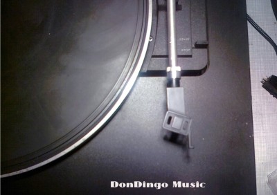

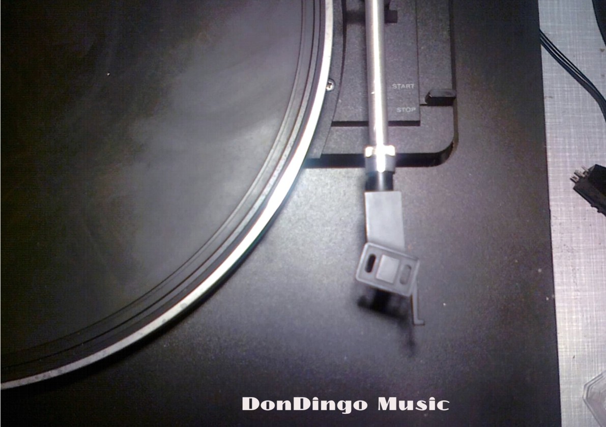

Tak jak widać na zdjęciu, zamontowałem główkę - headshell - z innego modelu Duala, I niedługo gramofon mi zagra. Zobaczymy czy zagra ładnie ?

Czemu z Anglii? Chyba szukałeś producenta w złym miejscu.DonDingo pisze:Ciekawa informacja do mnie dziś przyszła z Anglii. Otóż firma Dual w 1982 zbankrutowała i przejeła ją firma Tomson, A Tomson to TCL, W firmie TCL nie chcą się przyznać czy mają do dziś Duala , czy komu sprzedali.
Historia firmy Dual nie jest tajemnicza, ale jest dość zawiła, szczególnie jeśli chodzi o licencje i prawa do marki.
Nie Tomson tylko Thomson. Thomson dopiero ponad 20 lat później wszedł w skład holdingu TCL.
Dzisiaj producentem "właściwych" gramofonów Dual (bo inne produkty chyba nas w tym momencie nie interesują), ze spuścizną patentową i zakładową, jest firma Alfred Fehrenbacher.
http://www.alfredfehrenbacher.de/
Koniecznie zbadaj potem szablonem geometrii Stevensona czy matematyka się zgadza, bo grać sobie jakoś może (nawet i ładnie), ale konfiguracja może być niekoniecznie poprawna.DonDingo pisze:Zobaczymy czy zagra ładnie ?

Co do zdlęcia z headshelem to na oko widać , że koszyczek nie jest w osi ramienia,( i raczej nie jest "Duala" tylko jakimś telefunkowskowskim - czy innym klonem) -więc;
powodzeniaWojtek pisze:Koniecznie zbadaj potem szablonem geometrii Stevensona czy matematyka się zgadza, bo grać sobie jakoś może (nawet i ładnie), ale konfiguracja może być niekoniecznie poprawna.
