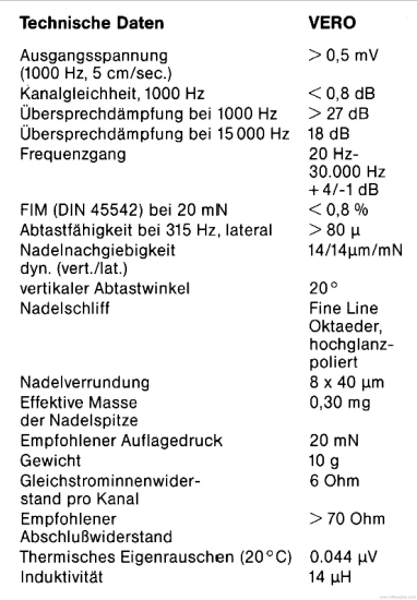

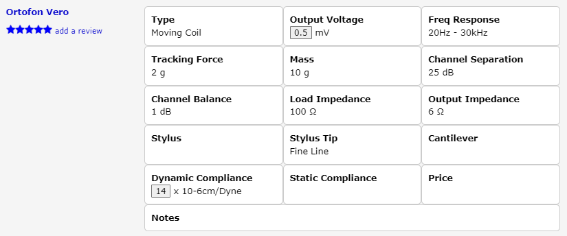

Ortofon Vero
Z tym Ortofonem to jest troszkę inaczej. Ma 6ohm (a nie jak "typowy" ortek 3ohm) i dość wysokie wyjściowe napięcie 0.5 mV (jak na MC) oraz lubi 100ohm lub więcej na pre.
Przy SUT z nastawa 3ohm i przekładnia 1:33 dostanie napięcie 16,5 mV :roll: (43 ohm), więc dla tego Ortofonowa wydaje się idealny SUT z przekładnia do 1:16

KrzysztofS pisze:
02 lis 2023, 08:08
Ortofon Vero ma wprawdzie 3 omy impedancji wewnętrznej ale za to poziom wyjściowy to 0.2mV.

pablos pisze:
02 lis 2023, 08:12
kuczerawka pisze:
31 paź 2023, 12:26
Ortofon Vero
To jeszcze lepiej! Ja dla tych wkładek dobrałbym tak:
Denon 103M - 1:36 - da to na wyjściu 4.32mV a na wejściu preampa ustawiłbym jakieś 130kR
Hana SL - 1:10 co da nam jakieś 5mV i w zasadzie można zostawić 47kR w preampie.
Ortofon (jeśli jest jaki pisze @Pablos) - 1:10 i 10kR na wejściu.
Musisz więc szukać traf, które mają 1:36 i coś ok. 1:10. To tak po mojemu :)

pablos pisze:
02 lis 2023, 08:12
KrzysztofS pisze:
02 lis 2023, 08:41
Wszystko się zgadza. Producent zaleca nawet niższą load impedance bo powyżej 70 omów. Trochę ta wkłądka przypomina mojego Rondo blue. Tam też jest 0.5mV, 6 omów ale zalecane obciązenie to ok. 50 omów.

Internal resistance, a load impedance wkładki MC to dwie różne rzeczy.
SUTy zwykle mają skale wedle internal resistance jako wyznacznik przekładni, tak dla ułatwienia.
Po stronie preampów MC z nastawami patrzymy bardziej na load impedance. W praktyce większość wkładek będzie tutaj chciała powyżej 100 ohm, a w przypadku Hana SL to nawet coś z przedziału 300-700 ohm. Można eksperymentować.
Ciekawe że Vero ma 6 ohm. To bardziej utrudnia niż ułatwia dobór amplifikacji.
