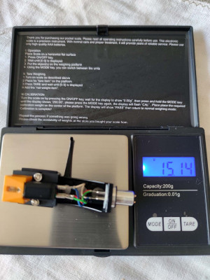

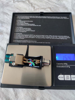

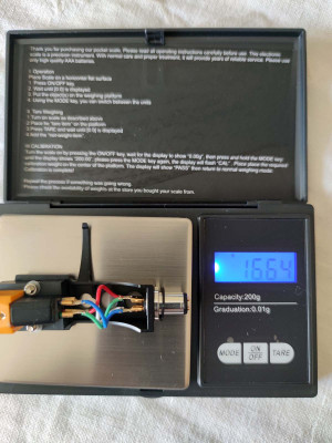

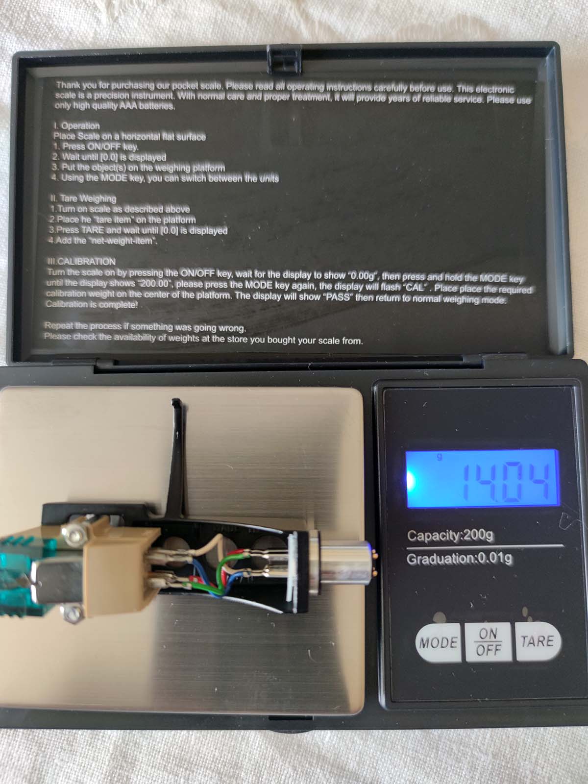

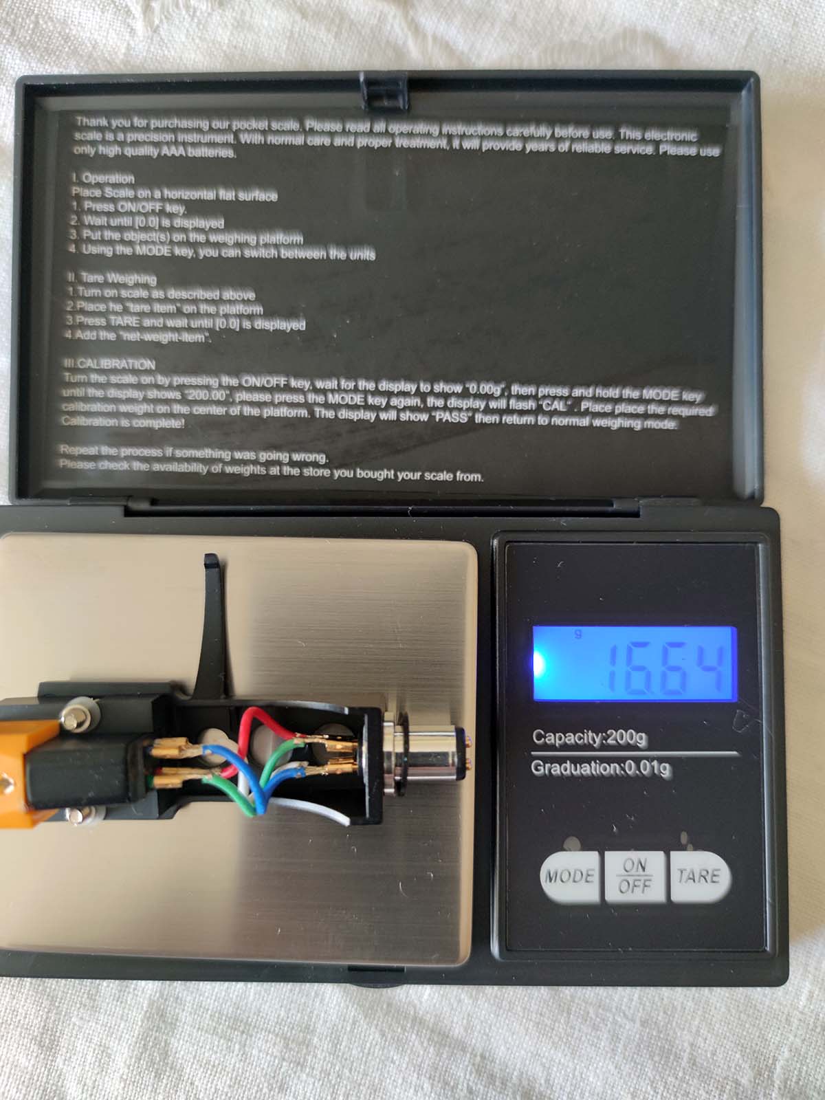

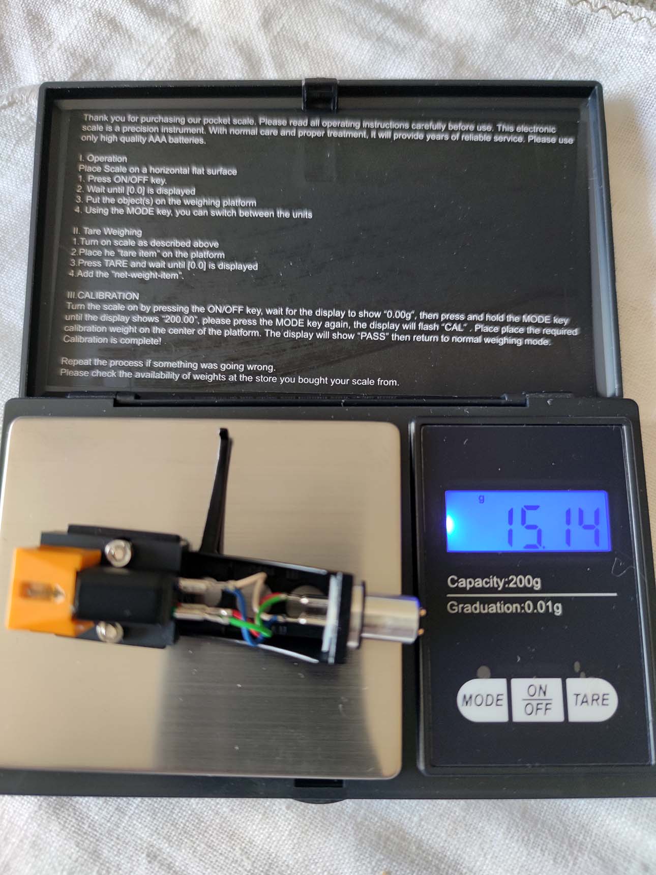

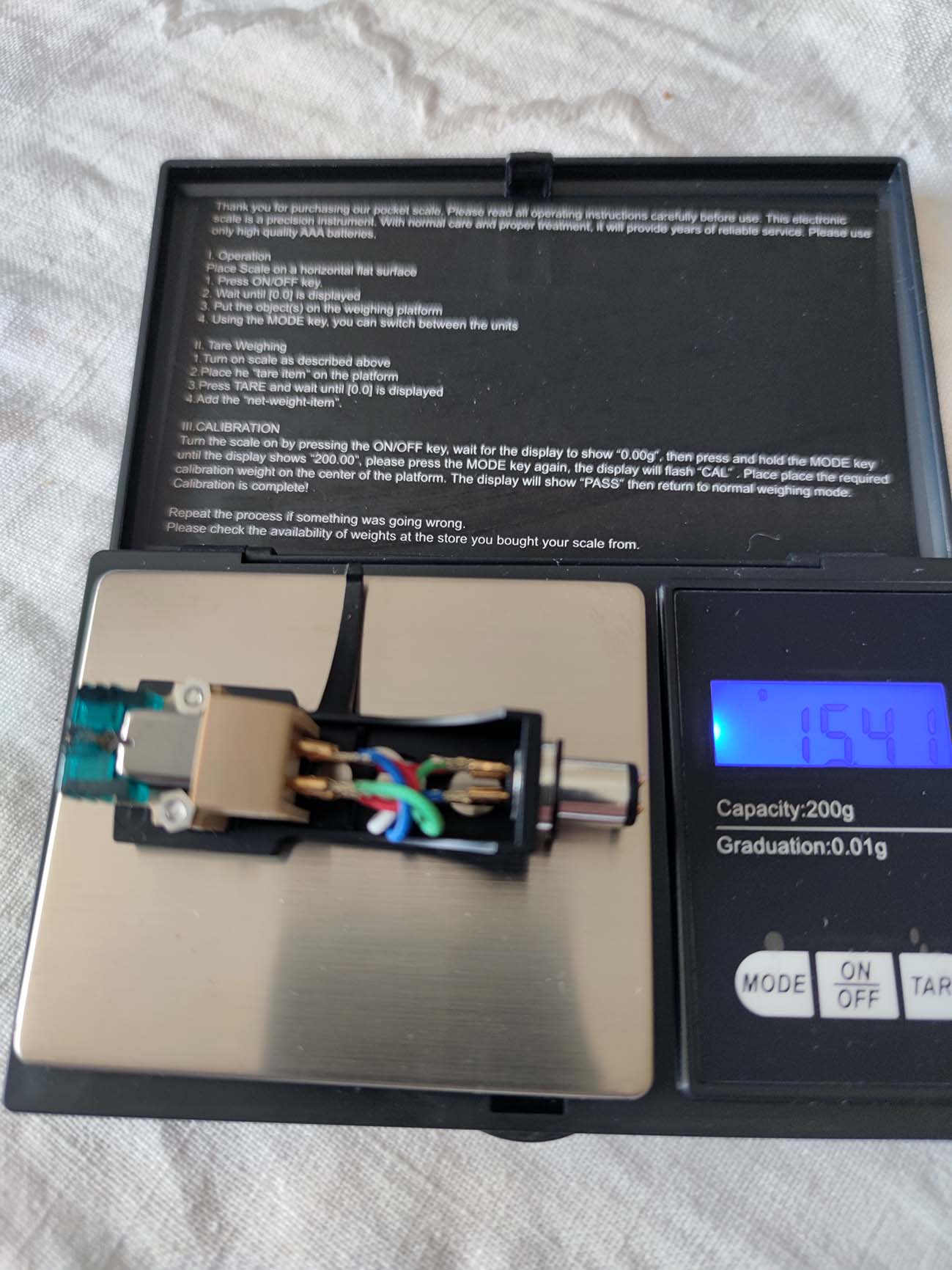

Zdopingowany przez Wojtka usiadłem dzisiaj i zabrałem się zamieszanie wkładkami w uchwytach.
Na wagę poszły ten oryginalny z technicsa ale nie było u mnie zaufania do igły więc był w etui.
Waga nagaoki z zakupionym z allegro Waga technicsa 270 z uchwytem zakupionym z gramofonem Waga nagaoki z uchwytem z gramofonu Waga wkładki 270 w uchwycie z allegro W nagaoce ugrałem 1,5g i to jest najważniejsze dla mnie, natomiast do 270 może kupię nową igłę w wamacie.
Jeszcze była zabawa ustawiania wkładki w uchwycie z suwmiarką, szablon na talerzu, nacisk na igłę ustawiłem na 1,75g antyscating na 1,9.
Wojtek dzięki za doping
