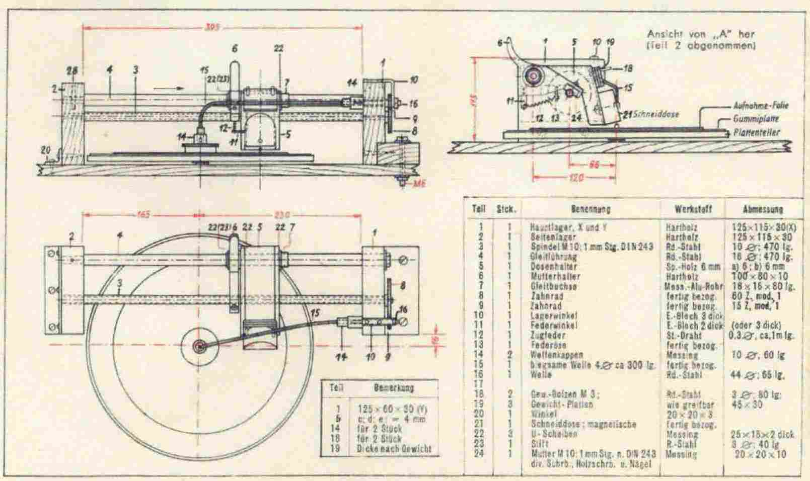

Jesli chodzi o silne motory to mam az 3 sztuki, sa to stare przedwojenne silne motory do grammofonow szelakowach z napedem elektrycznym, wiem ze to nie jest wszystko takie latwe i napewno nie bedzie profesjonalne, ale dlaczego nie ma sie sprobowac pomajsterkowac i zobaczymy jak moge tutaj zalaczyc obrazek? to wysle schemat takiej wycinarki

Tylko po co?
Jakości "zadowalającej" się nie uzyska :(
Kłopotu "kupa" ;)
Głowica, sprzęt, sam materiał na nośnik...itp...itd :?
Po to żeby nagrać/ wydrapać życzenia :?:
Dla jaj, dla hobby ?

Po co? no tak dla siebie aby zobaczyc jak to mniejwiecej dzialalo, napewno nie beda HIFI nagrania, zobaczylbym czy wogole cos bedzie slychac. Jak wyczytalem w latach 60tch w Polsce przerabiano Bambino adapter na wycinarke i tak powstawaly plyty pocztowkowe, jak se przypominam to nie bylo najgorsze takie nagranie :D
