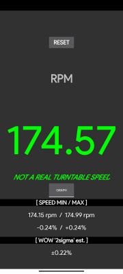

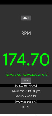

Przełącznik szybkości obrotowej na pewno działa? W sensie - na 45 RPM kręci jeszcze szybciej?
Niestety nie mogę określić, telefon spada przy 70-80 RPM, lecz na obu rozpędza się mniej więcej tak samo, tzn. po 4 sekundach na obu trybach telefon spada.
Przyklej telefon taśma klejącą do talerza i wtedy sprawdzisz czy przełącznik działa.
Zrobiłem taki test, wynik wyszedł zaskakujący. Zdjęcie 1 z prędkości 33 RPM, drugie z 45 RPM
33 RPM
33 RPM
45 RPM
45 RPM
