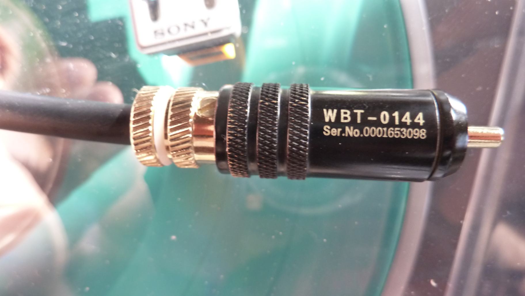

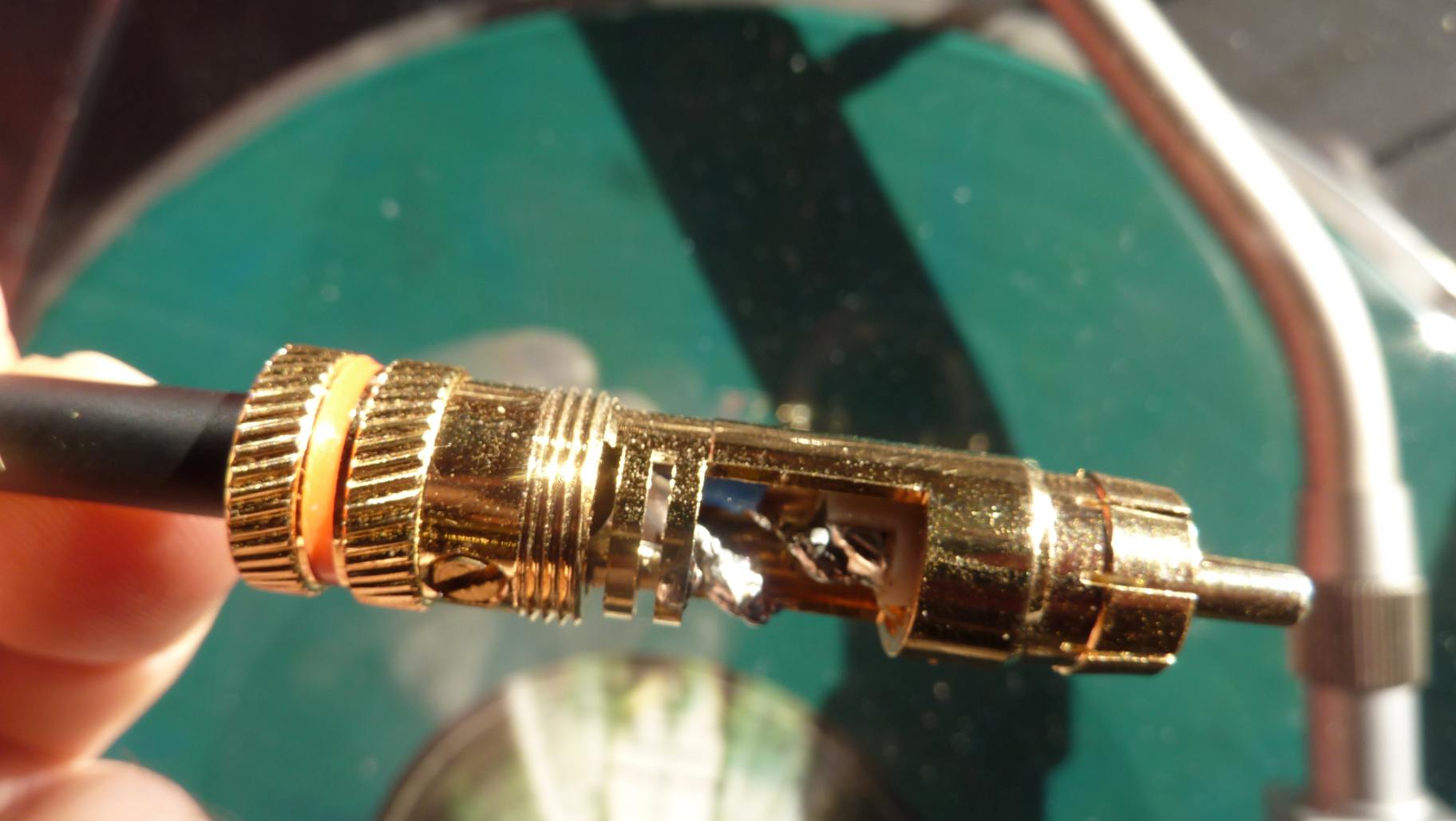

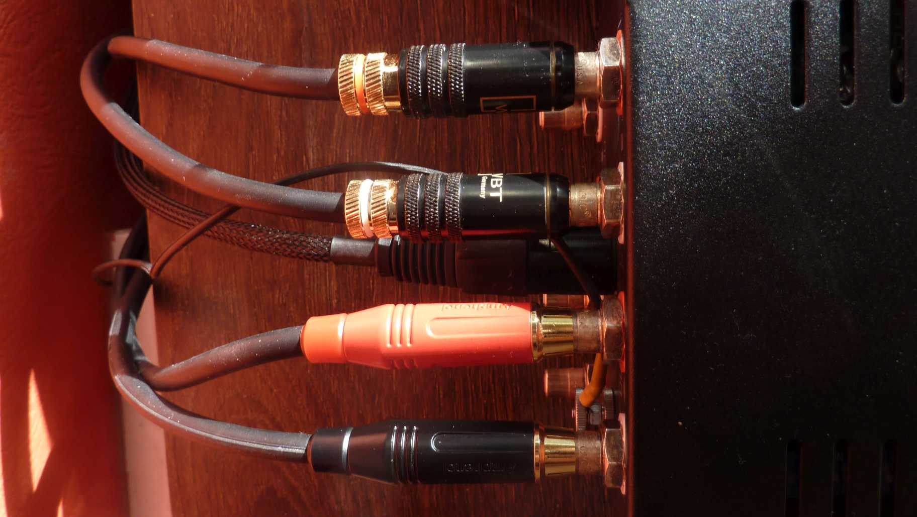

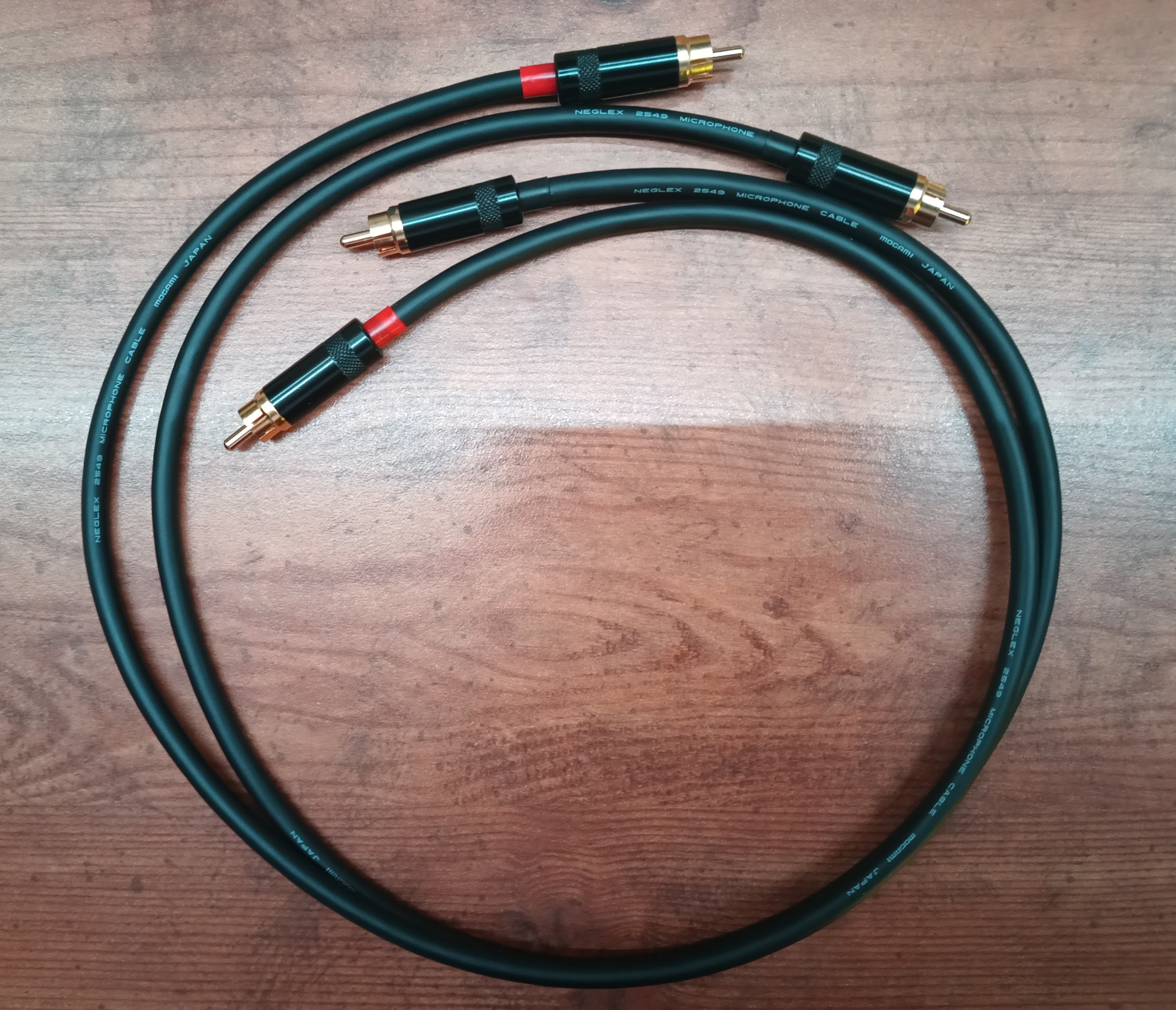

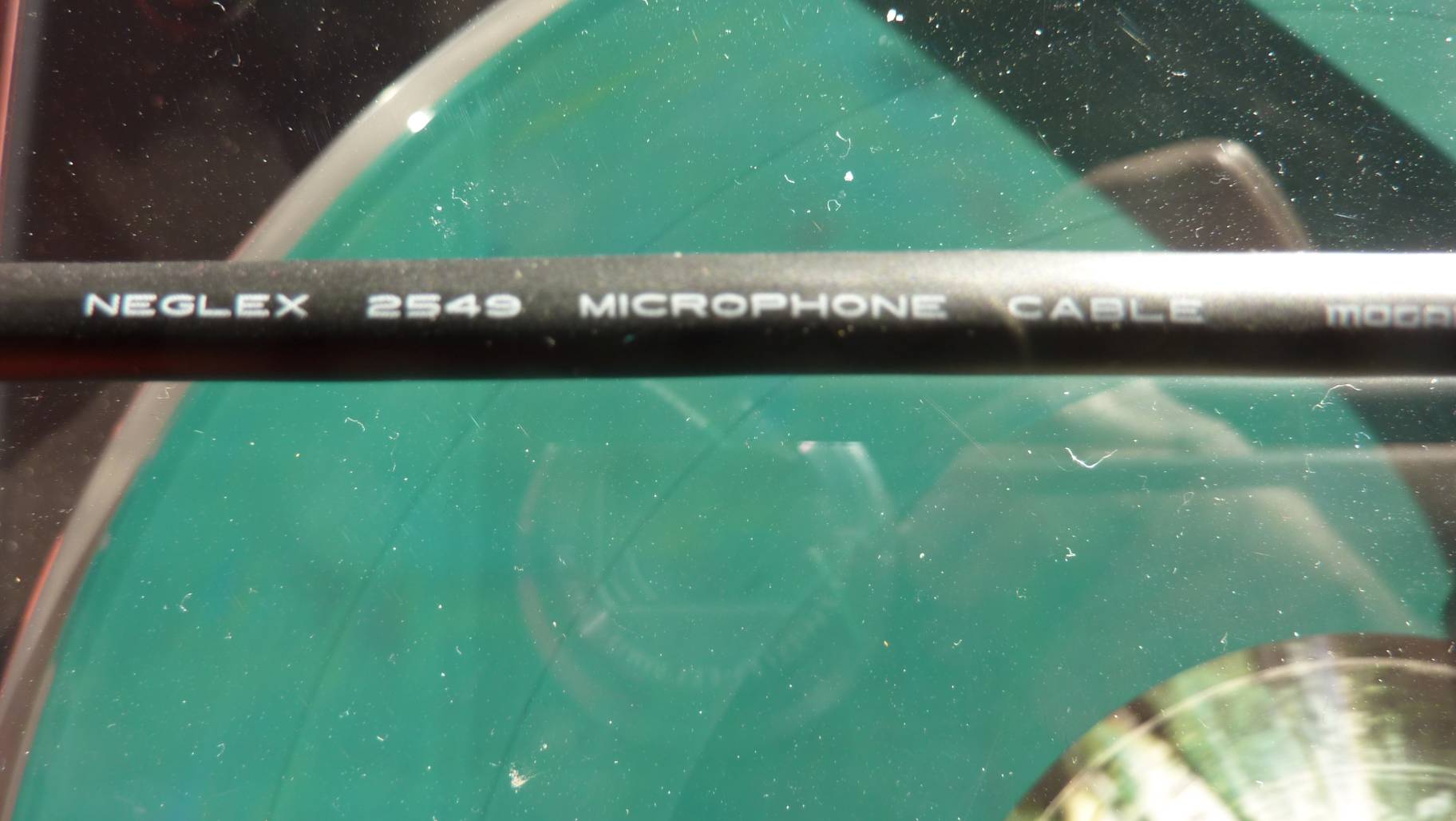

1 Kabel mogami 2549, sugestie co do wyboru kabla z tego forum jak zwykle bezcenne.
2 Nie jestem mistrzem lutownicy, ale lepiej się uczyć późno niż wcale. Poza tym trzyma się i działa jak należy, tak więc satysfakcja jest. Dla pewności kable przed podpięciem zostały przedzwonione, nie ma przebicia, wszystko OK.
3 Tak wygląda kabelek oprawiony we wtyczce.
4 A tak wygląda wpięty do przedwzmacniacza. Drugi koniec siedzi we wzmacniaczu.
A ta druga para kabli w pre to oczywiście wejście od gramofonu, też zrobiłem kilka dni temu, zastosowałem również polecany na forum Neotech KHS-CA-201. Miałem nadzieję że lepszy i krótszy kabel (90 cm całego kabla) pozwoli pozbyć się szumu przy wkładce MC. Niestety nie pomogło, a ten kabelek który i tak bohatersko wymieniłem został. Szumu pozbyłem się wlutowując oporniki przy systemie odcinającym sygnał od wkładki za radą Regsofta, pisałem o tym w innym miejscu. I pomogło. Oj wiele zawdzięczam dobrym ludziom z tego forum.
Niedużo roboty, a ile radochy.

Ten niebieski przewód to coś słabo przylutowany się wydaje.
- MaciejT
- Posty: 2557
- Gramofon: PS-X70
- Lokalizacja: Łódź
Re: Przewody RCA-RCA łączące preamp ze wzmacniaczem
Faktycznie tak wygląda na zdjęciu, że przewód "dotyka" tylko cyny, ale to złudzenie i kwestia słabego zdjęcia. Aż przed chwilą sprawdziłem, cały przewód niebieski jest zatopiony odpowiednio w cynie, tak że fotka przekłamuje po prostu. Aż się wystraszyłem

W oczekiwaniu na testy nowego PreamPa i Buphono zaopatrzyłem się w trochę lepsze kabelki. Dzięki sugestiom forumowiczów (dzięki!
) zdecydowałem się na Mogami 2549 + Neutrik. Polecane, a cenowo rozsądne. "Pana Cyferkę" z alle też oczywiście polecam jak wielu forumowiczów korzystających z jego oferty.

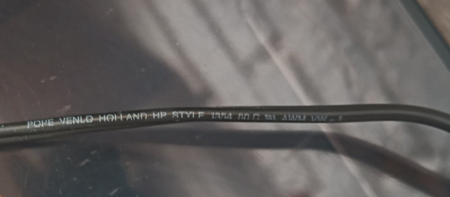

Pytanie przy okazji. Nie planuję (przynajmniej na razie) wymieniać przewodów gramofon - pre/wzmak, ale zapytam z ciekawości czy cokolwiek można odszyfrować z oznaczeń na fabrycznym przewodzie o jego jakości itp?
Pope Venlo Holland HP Style 1354 60 C AWM VW

Tu chyba widzę najważniejszą różnicę jeśli dobrze czytam, bo się nie znam na tym
2965 - 57pF/m
2549 - 76pF/m
Czyli 2965 lepszy do połączenia gramofon - pre.
