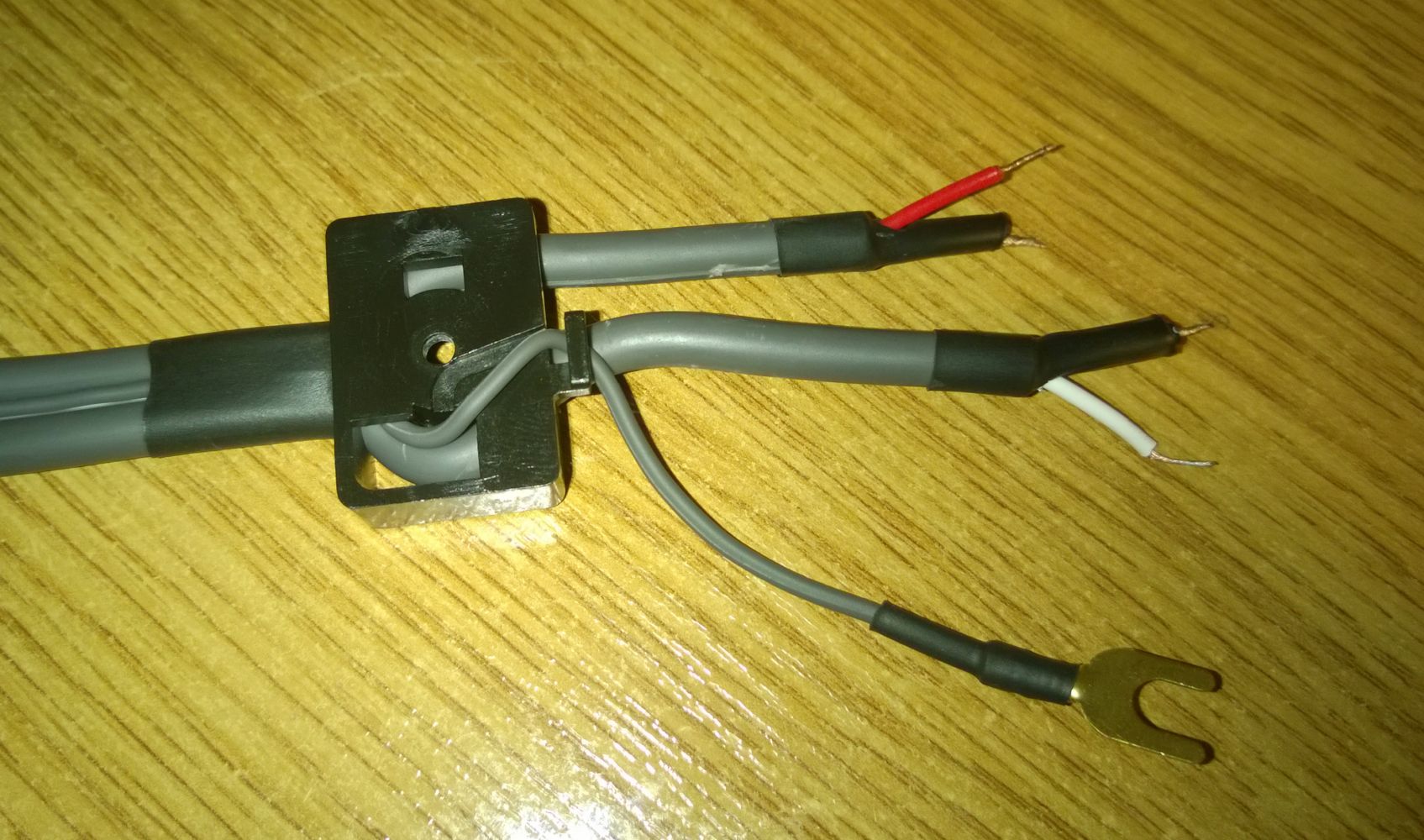

Amrowek ma rację. Chodzi bardziej o sztywność i kwestie wprowadzenia do gramofonu. Chyba miałbym z takim problem. Zobacz dlaczego (Sony X60): download/file.php?id=22373&mode=view
