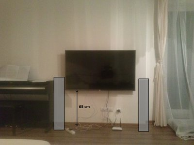

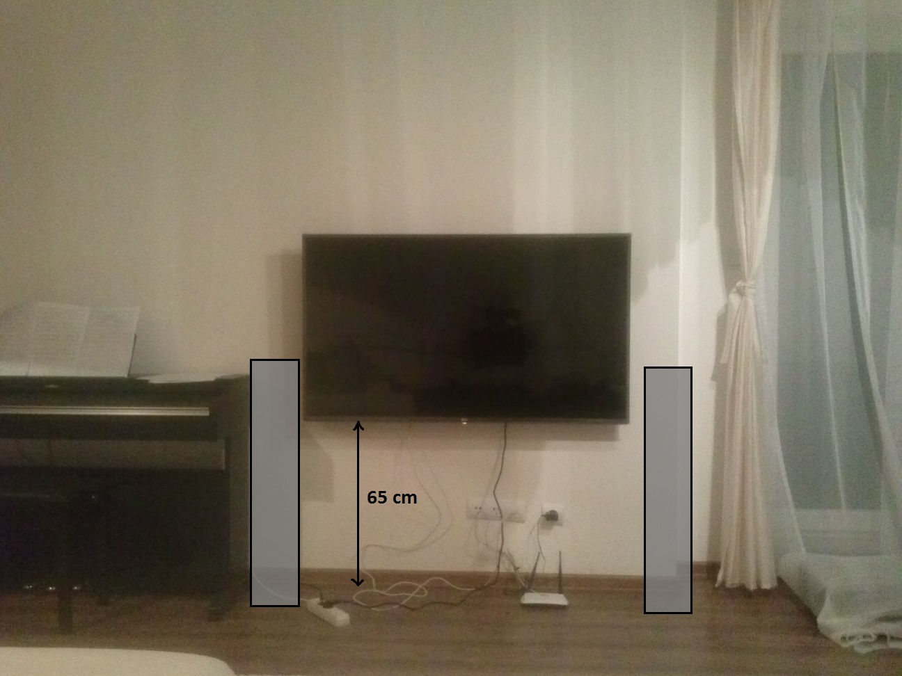

Inne pytanie to czy zaproponowane przeze mnie rozmieszczenie kolumn w przypadku bassreflexu z tyłu kolumn będzie miało negatywny wpływ na TV?
szare prostokąt to kolumny :D
Technics SL-Q2 + SONY F550ES + Dali 104
http://www.discogs.com/user/masterwilo/ ... layout=big
Posty: 45473
Kolumny do SONY TA-F550ES
Strasznie wąsko. Co do bass reflexu to raczej nie.

Pianino można jeszcze z 20 cm przesunąć w lewo. W zasadzie to na czas słuchania mogę porozstawiać głośniki jak będzie najlepiej a chować po seansie muzycznym :D
