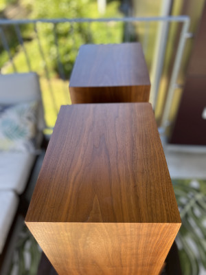

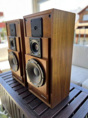

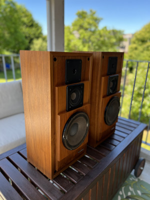

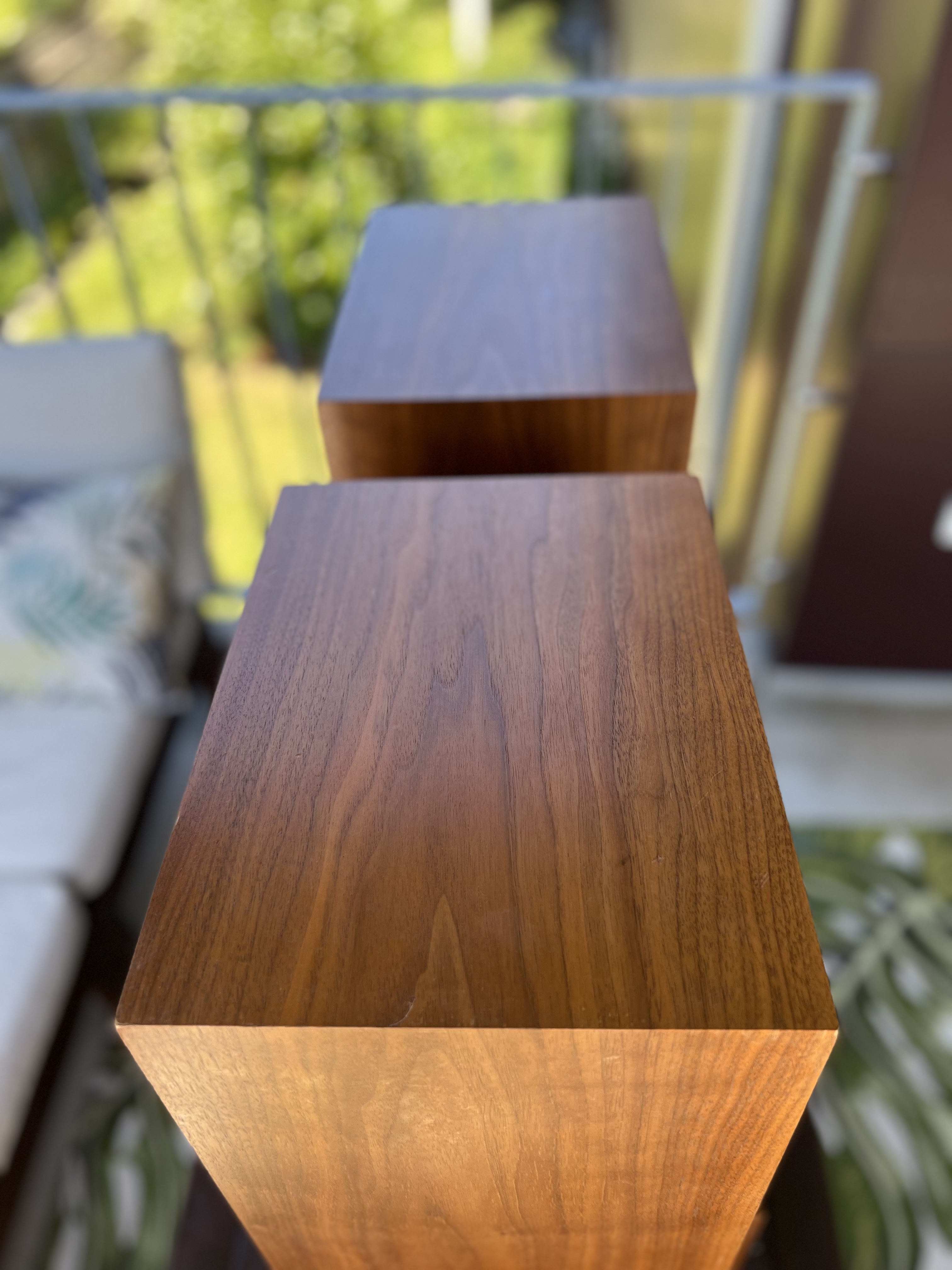

Tytułem zakończenia wątku. Po krótkich negocjacjach zakupiłem głośniki Cebasse Goelette M2 w idealnym stanie. Odsłuchałem na Dual 621, ampli Marantz 4300. Bajka. Stan ‚gabinetowy’
Jeszcze nie grałem u siebie bo jest niedziela a ja nie mam kabli.
Jedna rzecz. Czy ktoś ma pojęcie czy można wykonać gdzieś maskownice na zamówienie?
