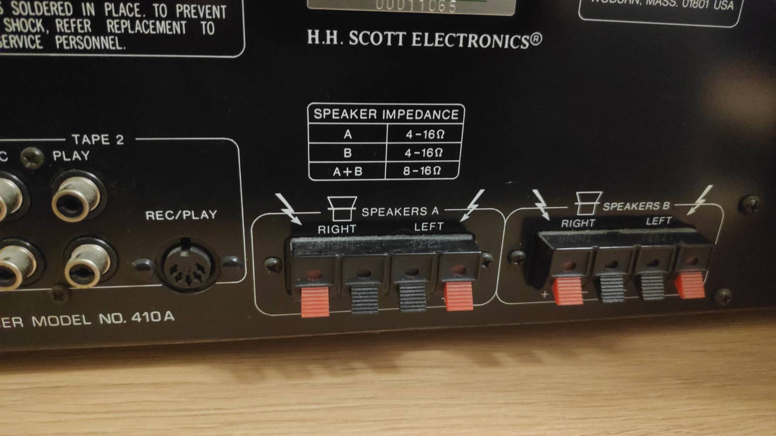

Jedno jeszcze pytanie techniczne mam dla pewności:
Czy dobrze rozumiem, że do Scotta 410A przy stereo, powinienem szukać dwóch kolumn 8Ω każda? I raczej nie ma tu kompromisów? Trochę nie do końca rozumiem te przedziały z opisów na jego tyle.

Wrzuc fotke tyłu tego scota z tym opisem kolumn.

Post autor: TheLonelyStagg »
Pewnie. Tutaj:
Posty: 7133
Re: Kolumny do 700 zł
#919
No to jak podlaczasz jedna pare to moze byc miedzy 4 a 16. A jak 2 pary naraz to 8-16.

Aaa dobra, teraz jak tak to ująłeś to już jasne. Nie wiem czemu jakoś wcześniej nie kliknęło :lol: To znaczy dość na spokojnie można przebierać z kolumnami ;)
