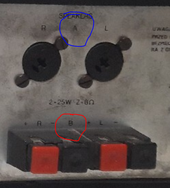

Post autor: Damianp1995 »
https://zapodaj.net/plik-ElkOgDkwSq
Link z.zdjeciem.jak to podłączyłem

A to mie jest tak ze wpiales wlasnie jedna kolumne do A a drugą do B? Powinienes oba kable chyba pod A lib B. Jeden kabel od gory a drugi od dolu. To chyba tak dziala?

OK, czyli muszą być wyjścia B bo tylko one mają "normalne" terminale na gołe druty.
Rozumiem że wpięcie komputera pod Tuner albo Tape 1 nic nie zmienia?
Który kanał gra? Lewy czy prawy?

U góry ma terminale A, na dole B, chyba?

Tutaj jest A i B, czy tylko A, do podpięcia na gołe kabelki i DIN?

Działa tylko kanał B.
Sprawdzę jutro jak to jest z tym Tape 1 i Tuner. Niestety muszę iść do pracy

To nie jest kanał tylko para wyjść na głośniki. Możemy mieć 2 pary głośników, dlatego A i B. Kanały mamy lewy i prawy.

Mamy tak: A na Diny i B na gołe kable.
Nie widać na tej kolegi fotce ale ma chyba niebieskie kable pod minus a czerwone pod plus. Jesli tak to ma cos skopane we wzmaku albo cos zle przełączone na froncie jeszcze selektorem

Do czego jest ta pozycja "0"?
Że niby żadne nie grają?
Tak mi się wydaje. Przynajmniej jak na 0 dałem to żaden nie grał

Ktoś ma jakiś pomysł co to może być? Czy to mój błąd i coś źle podłączyłem? Od czego jutro zacząć sprawdzanie??

A czy z komputera na pewno wychodzi dźwięk stereo? Grają obydwa kanały? Jack wpięty w kartę dźwiękową jest stereofoniczny?

1.Spróbuj zamienić kable i kolumny
2. Moze kupic przejsciówki na din i podłączyc pod terminale dinowe?
3. Kupić inny wzmak...

Kurde, sprawdzę jutro. Bo podpinając wejście AUX do komputera wyskoczyło okno z ustawieniami. Głośnik/Słuchawki - zaznaczyłem, że to głośnik. Może powinienem dać sluchawki? Może to jest to

Na innych kolumnach i innych kablach działało. Podpiąłem niby tak samo..
