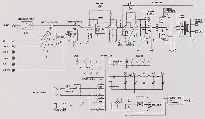

Nie mam pojęcia czy ma autobias, daję schemat, mów gdzie rozkręcić aby sprawdzić.

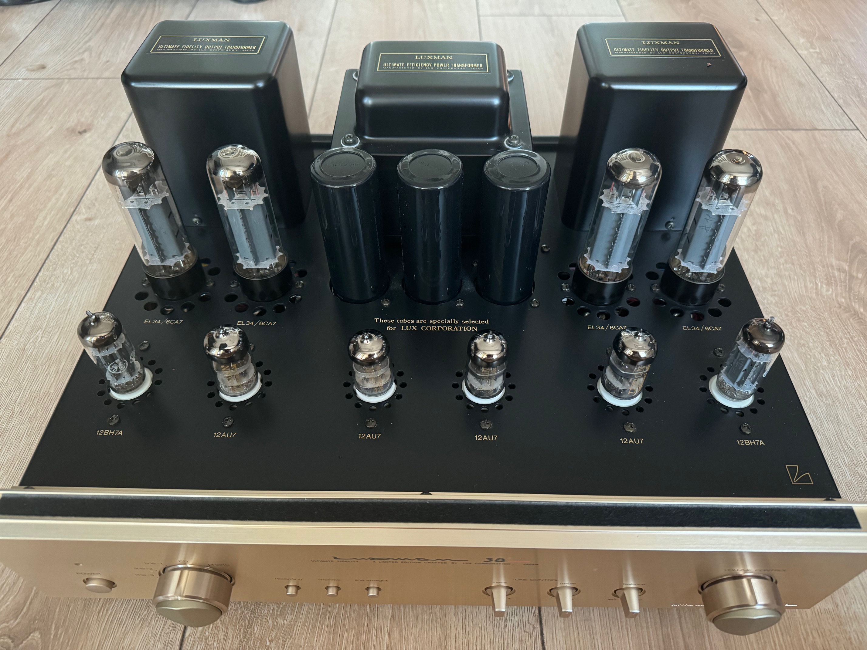

Mario,
Jak nie ma łatwo dostępnych R'ek punktów zmiany pracy lamp, a na fotkach nie ma. To znaczy, że Bias jest automatyczny lub dedykowany tylko pod jeden rodzaj lampy spcjalizowanej (jak np w Lebenie). Bias jeśli "ręczny" to przy każdej lampie ma 2 punkty pomiarowe do wpięcia miernika - zwykle z podaną wartością -/+.
